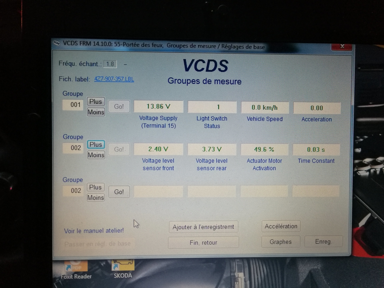

salut a tous je but un peu après avoir restaurer mon moteur complet j'ai les phares en erreur réglage normal jusque la mais le problème viens du réglage de base impossible a faire j'avais il y a quelques temps partager le fait qu'il fallait être dans la tranche pour les capteurs de correction d'assiette mais la sa y ai sa fluctue mais error tout le temps un peu d'aide serai le bien venu et une autre approche aussi l'erreur la valeur des capteurs d'assiette les erreurs groupes 001 et 002 merci d'avance

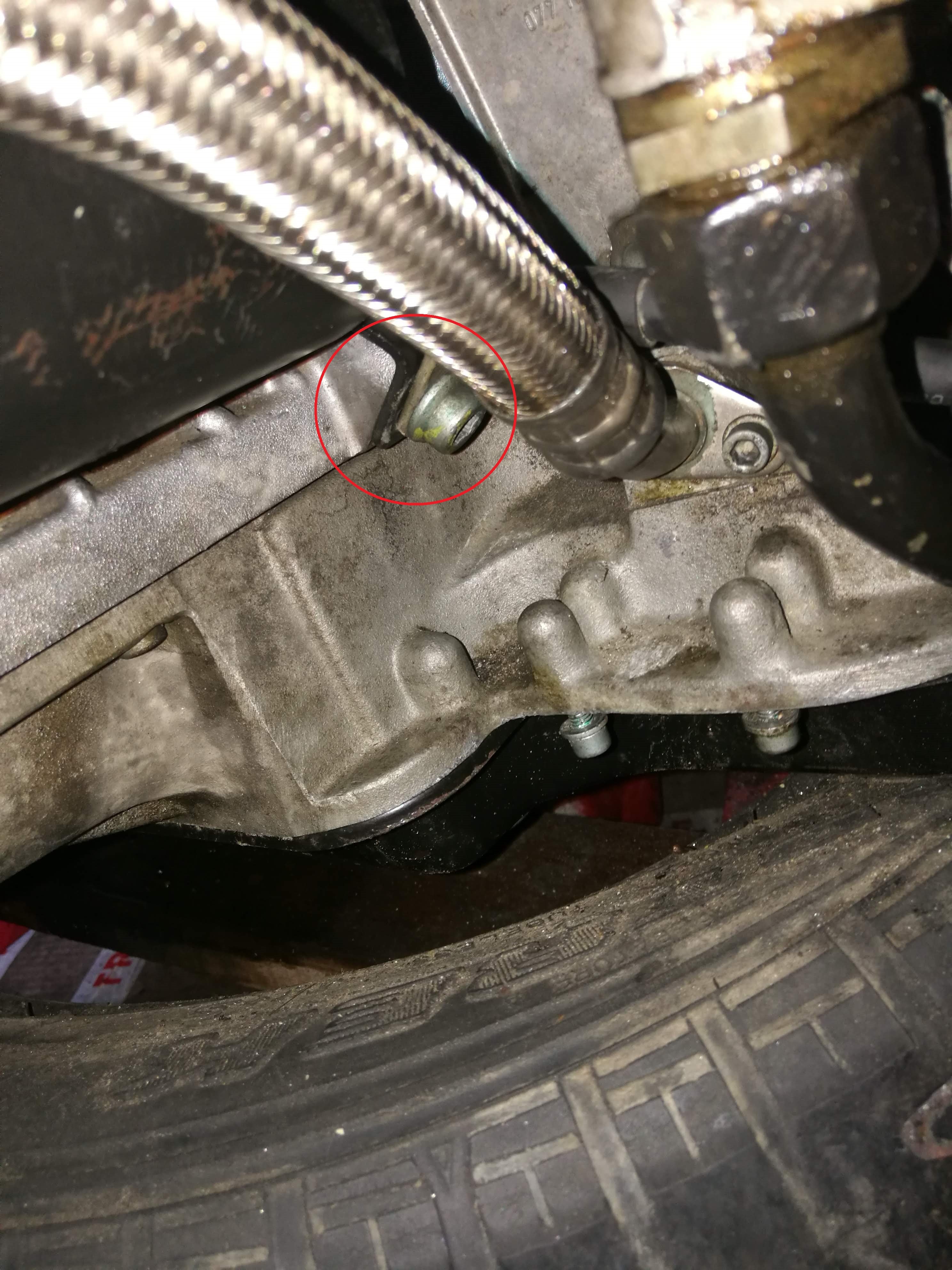

comme promit désolé pour le foutoire la masse coté caisse on voit même l'ecrou a bien nettoyer !! vue de côtés derrière le support filtre a huile on la voit la photo suivante + -

Salut classik désolé pour le retard , face au moteur en bas a gauche de se dernier c'est aussi la patte de soutien de l'arrière du démarrer un câble de plus ou 30cm qui va se prendre sous le longeron gauche face a la voiture la caisse fait le lien entre avant arrière [emoji6] Envoyé de mon FRD-L09 en utilisant Tapatalk -
