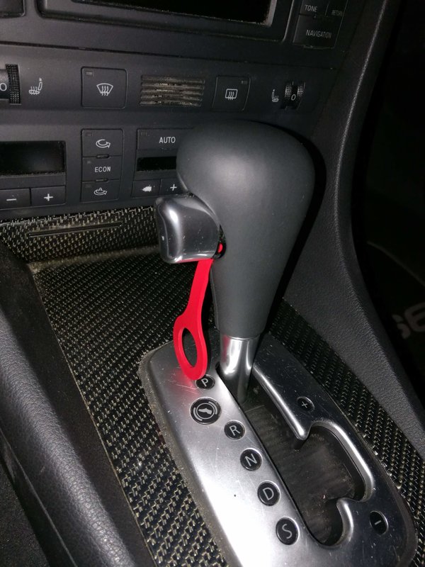

  6. c'est pour glisse le pommeau sur la photo ou on voit la tige du selecteur le bouton de gauche a un guide probablement en biseau pour soulevé le selecteur en plastique blanc , pour démonter il faut impérativement écarter le bouton alu et mettre un rislan entre pour pouvoir le dégager

  9. retour du pro pour l'alter roulement/bague collectrice/cassette défectueux remplacer + mo 152 balles je devrais le récupérer lundi en principe , se soir remontage essuie glace essais nickel ^0 et pommeau de vitesse et tube sa fait plaisir un pommeau tout neuf et fonctionnel

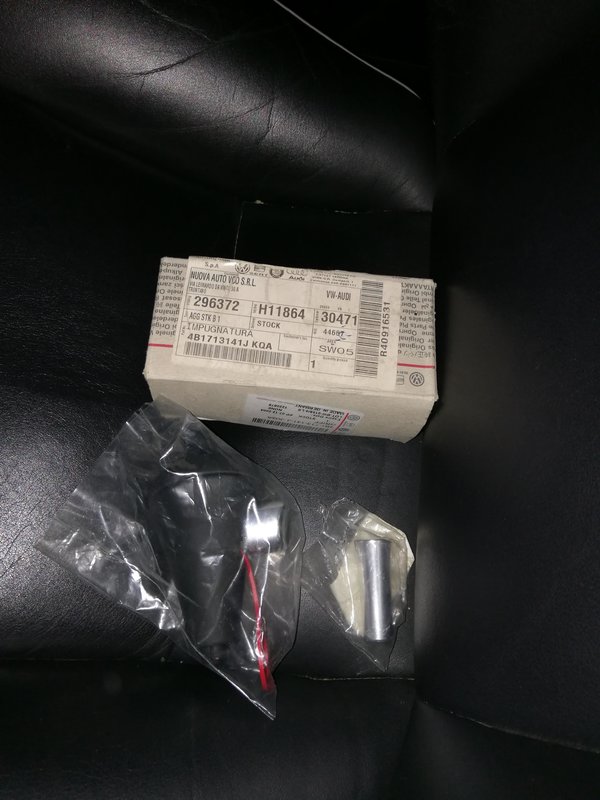

  11. salut marxa pas de références spécifiques se sont des toriques simple j'ai montés des joint renforce verts

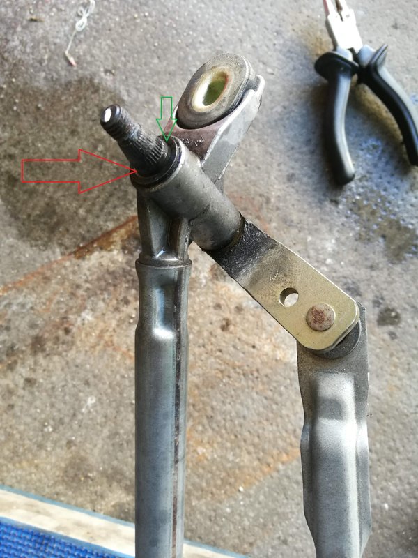

  12. je devait le déposer a un spécialiste auto mais prolongation de fêtes j'y retourne demain matin , j'en est profiter pour réparer mes essuies glaces avant il s'était bloquer j'ai fait un petit tuto pour ceux que sa intéresse

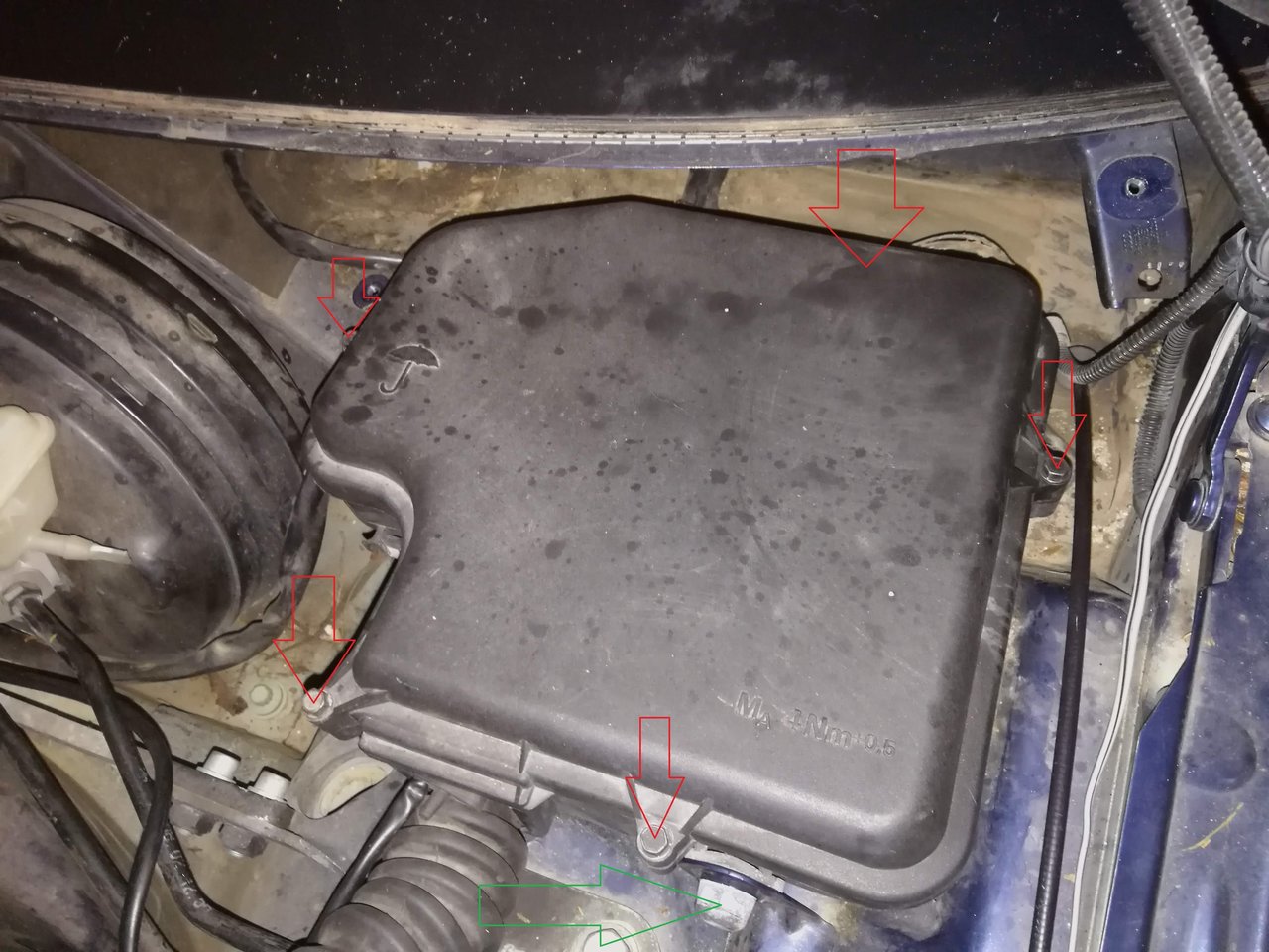

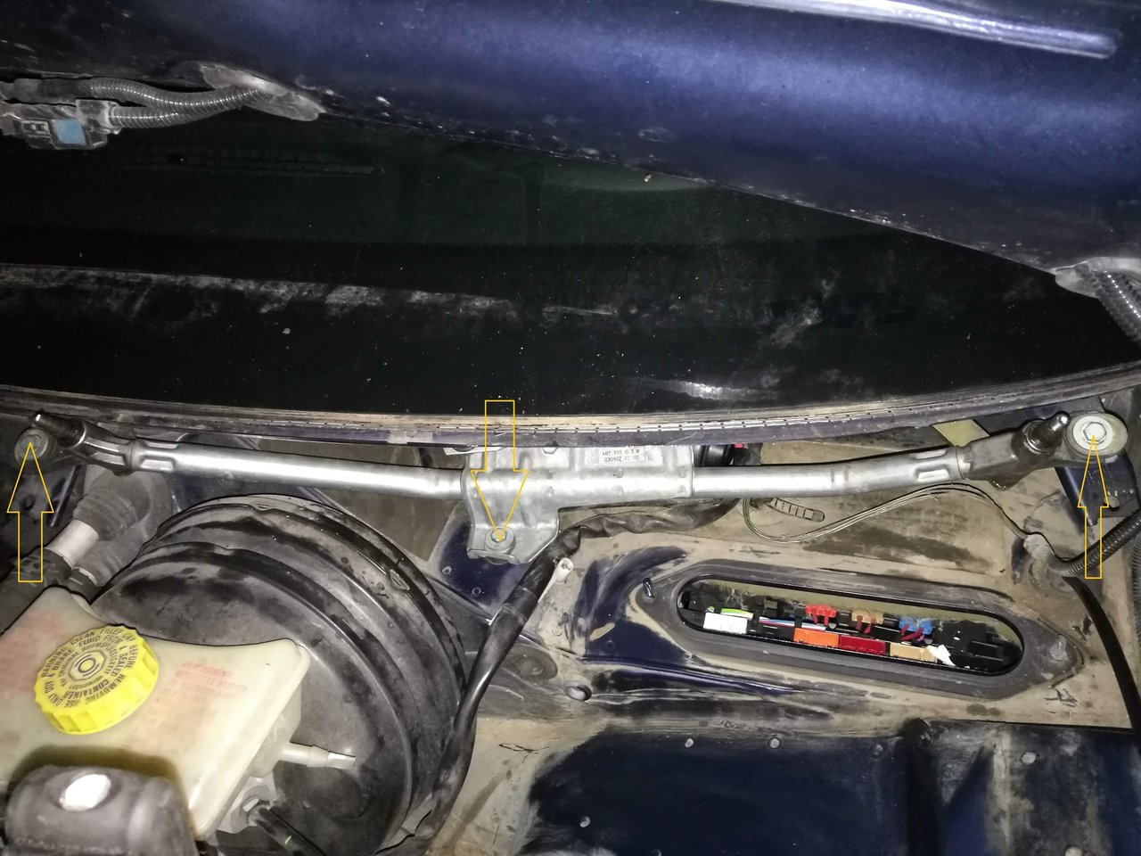

  13. salut a tous petite astuces pour débloquer les essuies glaces avant de nos a6/s6/rs6 c5 4b , pour ma part suite a plusieurs mois d'immobilisation mes essuies glaces était se déplaçais très lentement malgré la vitesse maxi , on retire la casquette en bas de parbrise il y a 3 agrafes et on tire vers le haut delicatement , 5 vis de 8 en rouge pour le dessus du couvre calculateur moteur une vis est pas trop visible a l'arrière , en vert c'est le guide qui maintien le coffret en place il faudra retirer le calculateur et sa filerie puis prendre tout le dessous du caisson et le pousse en arrière une fois les 2 vis verte de 10 de la photo suivante dévissés ce qui donne enfin accès au moteur d'essuie glace 3 vis de 10 en jaune et la connectique non visible la et le bloc sort voila le bloque démonter en commence par faire levier et déclipser les rotules centrales en rouge , puis latérales en vert pour nettoyer et graisser l'ensemble une fois découpler eu centre , on va s'intéresser au axe des balais pour ma part un tournait relativement difficilement et l'autre complètement coince un clips maintien l'axe ici il était déjà démonter en rouge on le voit sur la photo suivante, on soulève la rondelle en vert dessous un joint torique, un déformé pour ma part et l'autre déchiré on sort l'axe du guide nettoyage graissage et remontage avec un joint neuf et voila plus de blocage je doit faire la même a un ami je prendrai plus de photos des axes et autres histoires d'étoffer

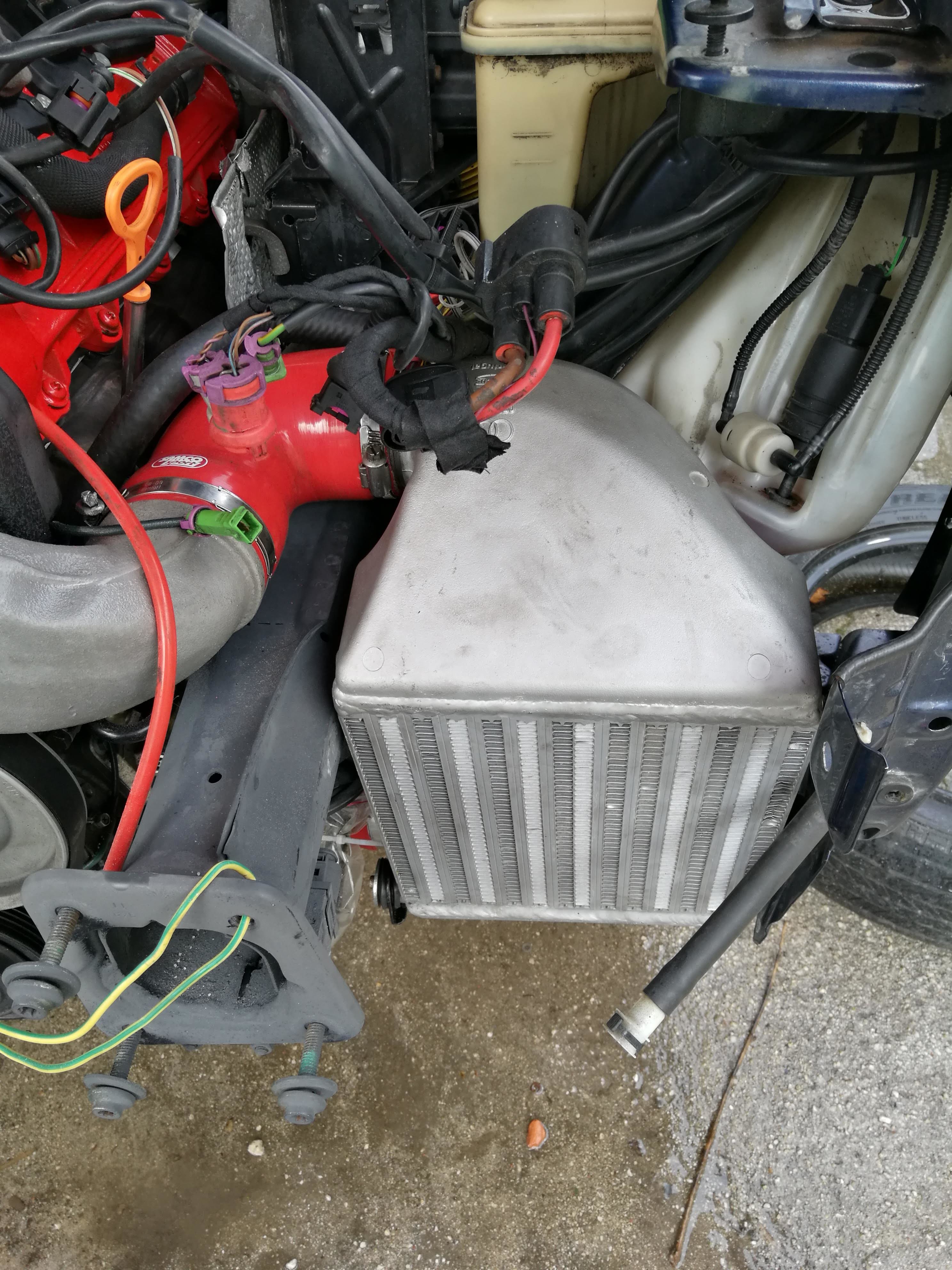

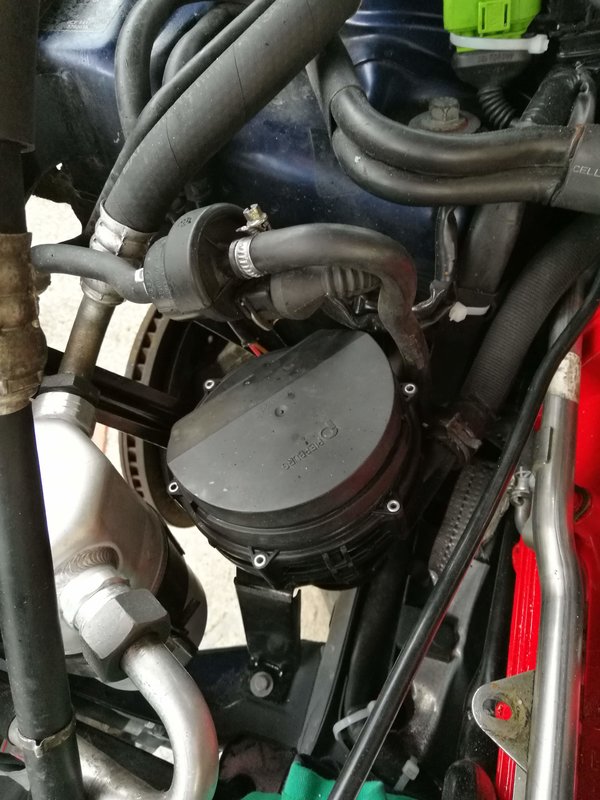

  23. on se motive super journée pluie quel bonheur pour travailler sur nos belles , remontage au rivet inox des support échangeurs merci a mon pote titi pour le petit coup de noir en place gauche et droite pompe a air secondaire petit nettoyage remontage les durites de turbos souple et rigides dessous j'ajouterai des photos quand il fera plus beau , et enfin échangeurs j'ai continuez a bosser malgré la pluie qui redoublait j'ai pu remonter le masque complet avec durite liquide de refroidissement, huile moteur, huile BVA, huile direction assisté tout remplir faire un démarrage a vide sans bobine pour amorcée circuit huile et 2 éme essais après moulte démarrage batterie a plat et pompe désamorce paye ta galère , elle a enfin démarrer ralenti haut puis stable trop content
