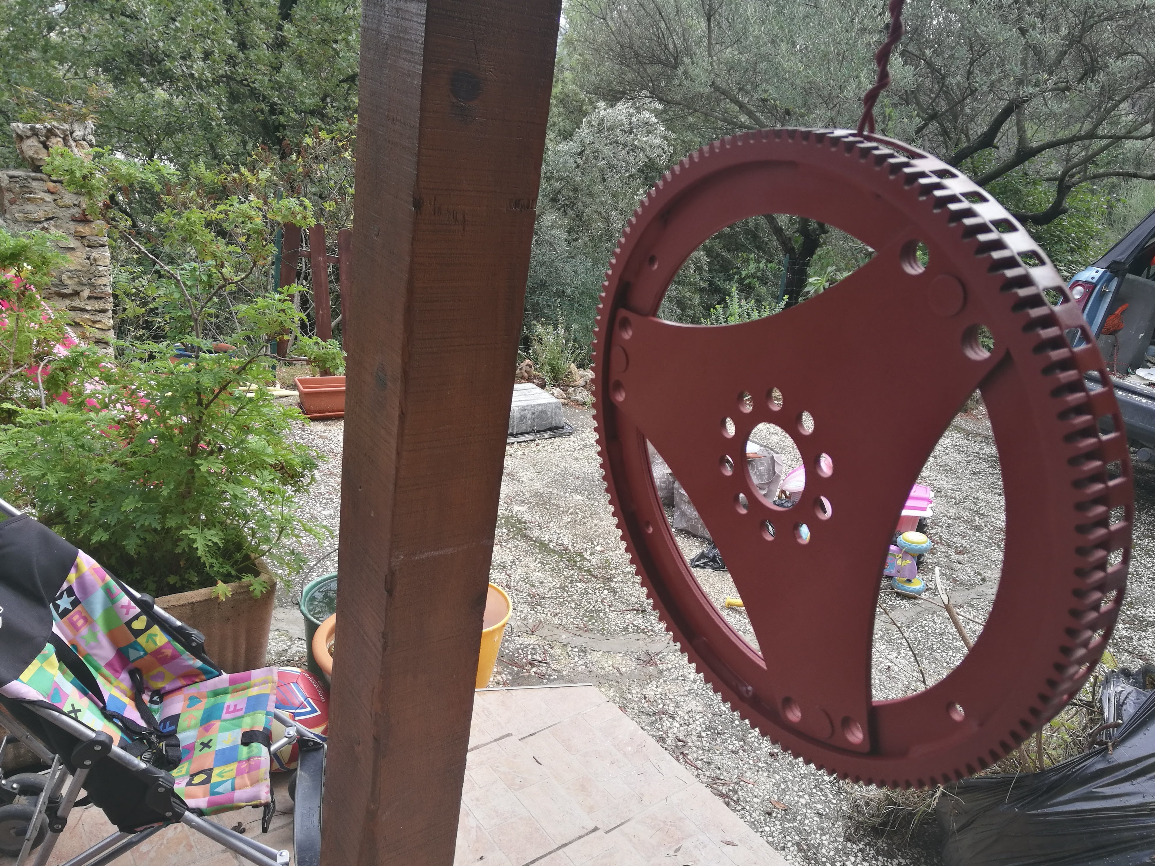

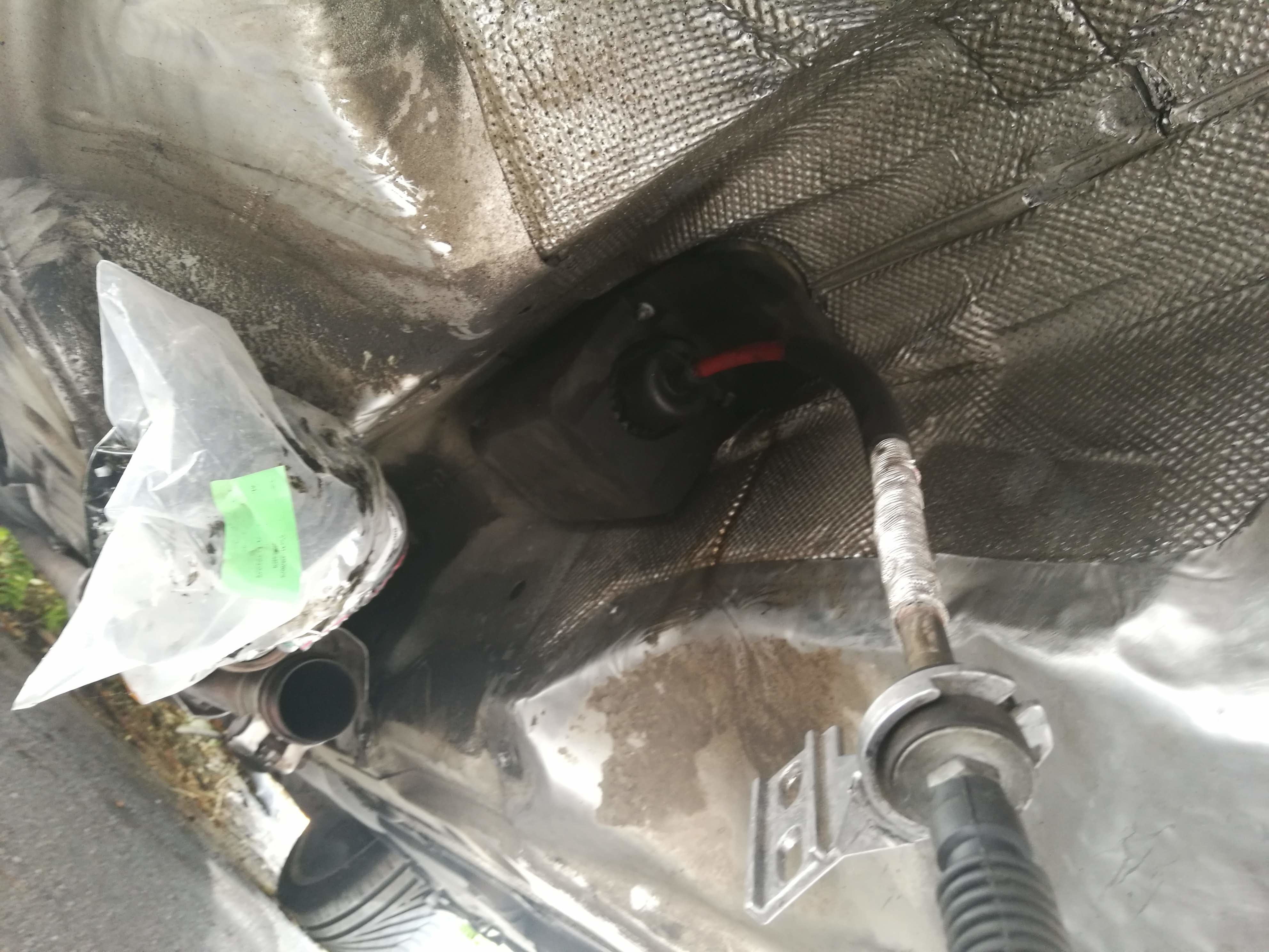

un ami est venu me porte main forte c'est le cas de le dire , repose convertisseur repeints pour la propreté en respectant les côtes de repose a savoir 19mm plus ou moins 10% en partant du bord de la boite et sur les fixation du convertisseur et recouplage moteur/boite on relie convertisseur/volant moteur avec les 6 vis du temps mon ami a nettoyer les turbos pas forcément sale mais des dépôts de 16 ans j'ai décaper les carter métallique de distribution haut il y avais des dépôts de rouille , peinture anti-rouille et noir mat les turbos réinstaller avec tubulures et durites air/huiles/eau culasse gauche poser serre au couple 4 passages repose tôle de protection supérieur gauche capteur position AAC et galet tout allais bien jusqu'au côté droit 4éme passage serrage angle redémonte vis cassée a ras génial mais dans mon malheur pas bloque j'ai pu l'extraire avec le doigt sans difficulté je suis bon pour recommandé un joint et un kit vis les boules -

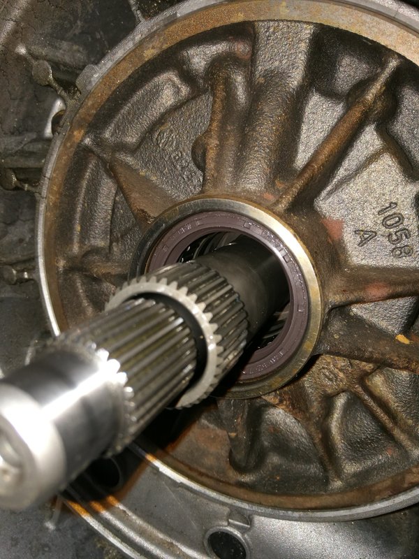

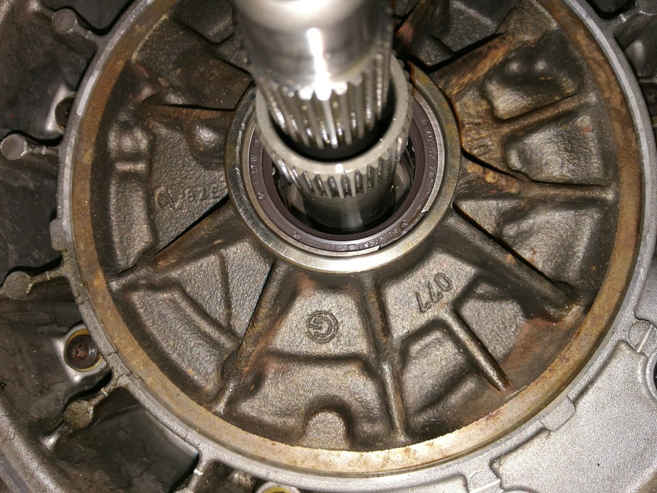

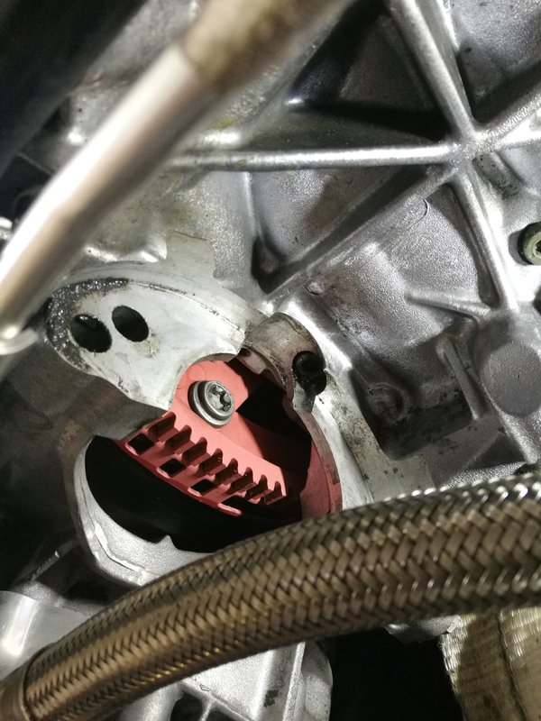

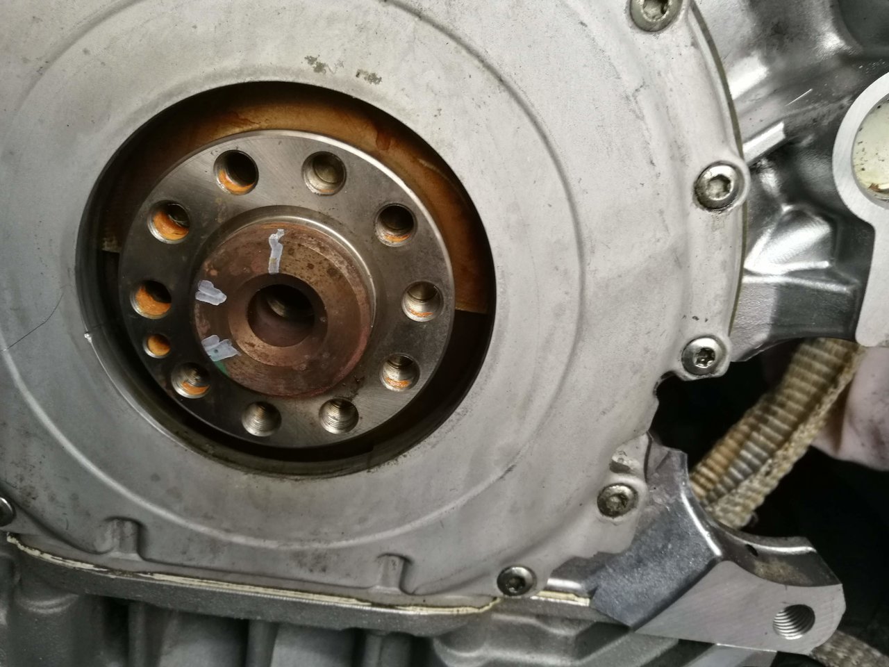

se soir j'ai un peu avancer côtés boite le joint et sa boite ainsi que l'outil pour le monter pvc diamètre 50 en premier il faut retirer le circlips il viens facilement on le verra en place plus loin au remontage une fois circlips et joint retirer on aperçois la rondelle éventail on positionne le joint en graissant légèrement la portée extérieur et on tape doucement avec le tube pour l'amener en buté une fois le circlips remonter -

pour ceux que sa intéresse la référence du joint spi a l'arrière du convertisseur de couple 0734310298 cela permet de faire une recherche adaptable la référence d'origine masquant les autres ^0 -

Voilà la référence du joint relève directement dessus [emoji6] 078103051A Envoyé de mon FRD-L09 en utilisant Tapatalk -

Oui je pensait juste anti rouille pour ne pas faire d'épaisseur, désolé c'est vrai que c'est pas adapté poulie de vilebrequin [emoji23], dans etka il appel pas sa volant moteur mais c'est ce qui correspond a l'arrière [emoji106],pas eu besoin d ôté la flasque le joint sort bien et j'ai la référence si sa intéressé Envoyé de mon FRD-L09 en utilisant Tapatalk -

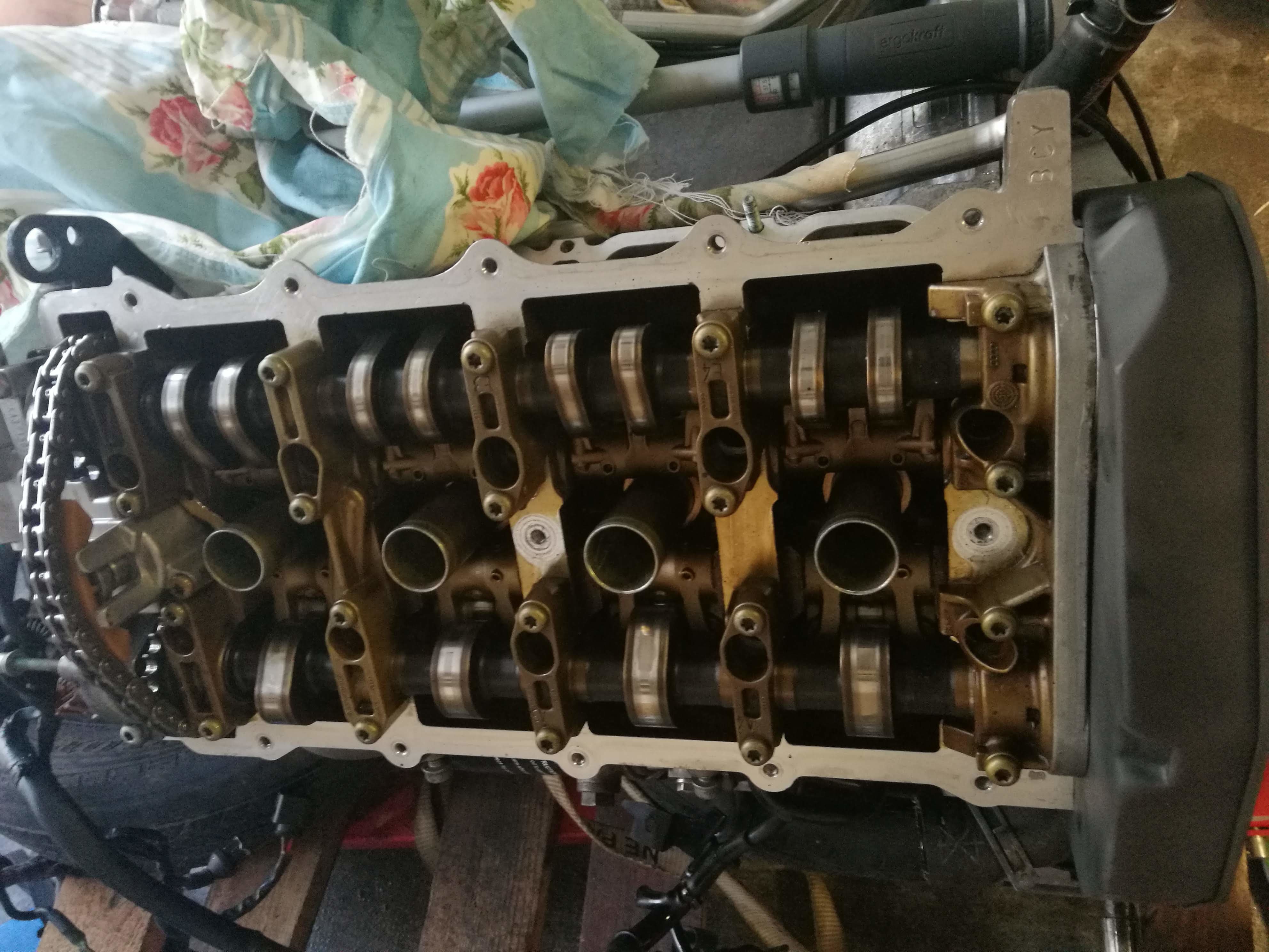

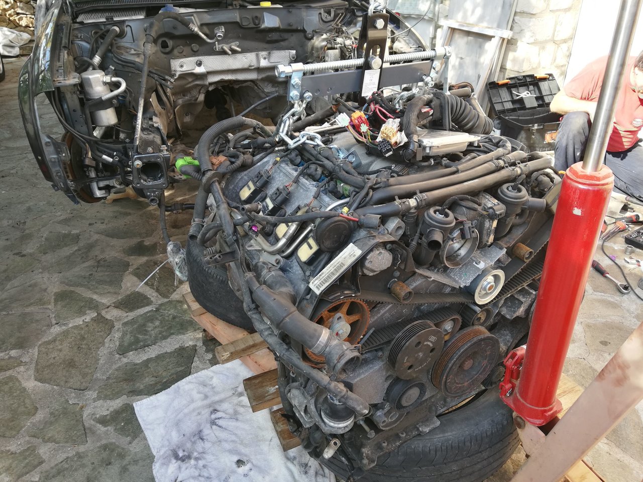

salut la compagnie j'ai du mettre le projet RS6 de cotés achat maison et rénovations électricité/menuiserie/isolation Ect pas de quoi s'ennuyer en perspective , j'essaie d'avance sur mon jouet quand même dès que je le peux un visuel de l'arrière du moteur et le joint spi vilbrequin la boite sans le convertisseur pour remplacer le spi en sortie de pompe un petit nettoyage s'impose j'ai enfin récupéré ma culasse il a bien rattraper l'ensemble rodage/polissage/taraudage ouf dans mon planning très serré entre 2 placo je suis aller un ami a sortir son moulbif deviner ce que c'est comme auto ? après un petit nettoyage c'est plus sympa une fois le joint retirer remontage nouveau joint avec guide en plastique fourni avec pour aide a ne pas abimé la lèvre interne j'en est profité pour passer a la brosse le poulie de vilbrequin je passer de l'anti rouille en bombe gris ou autre qu'en penser vous ? -

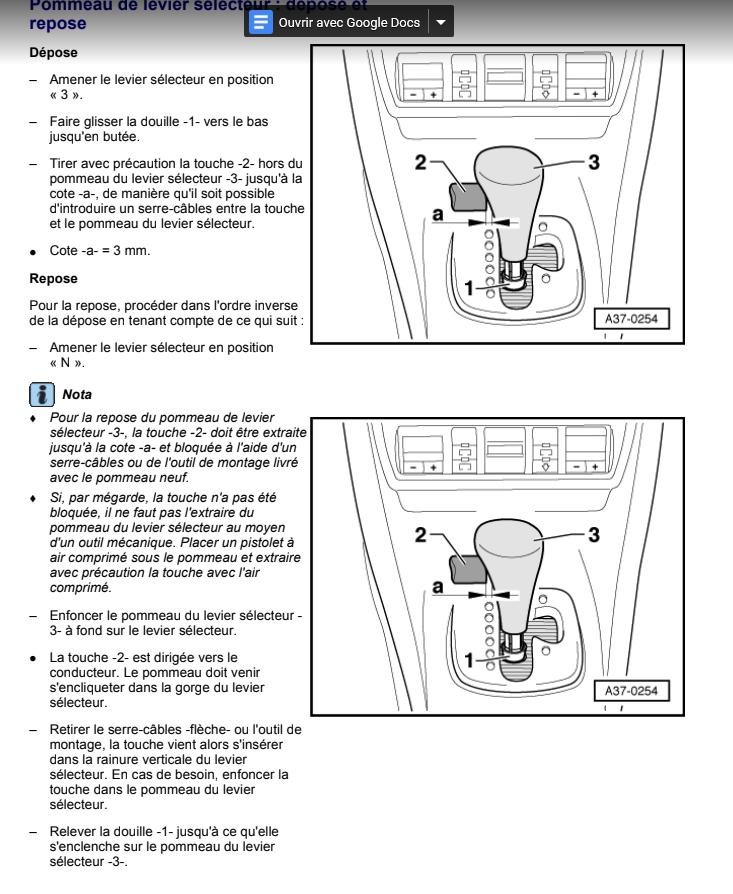

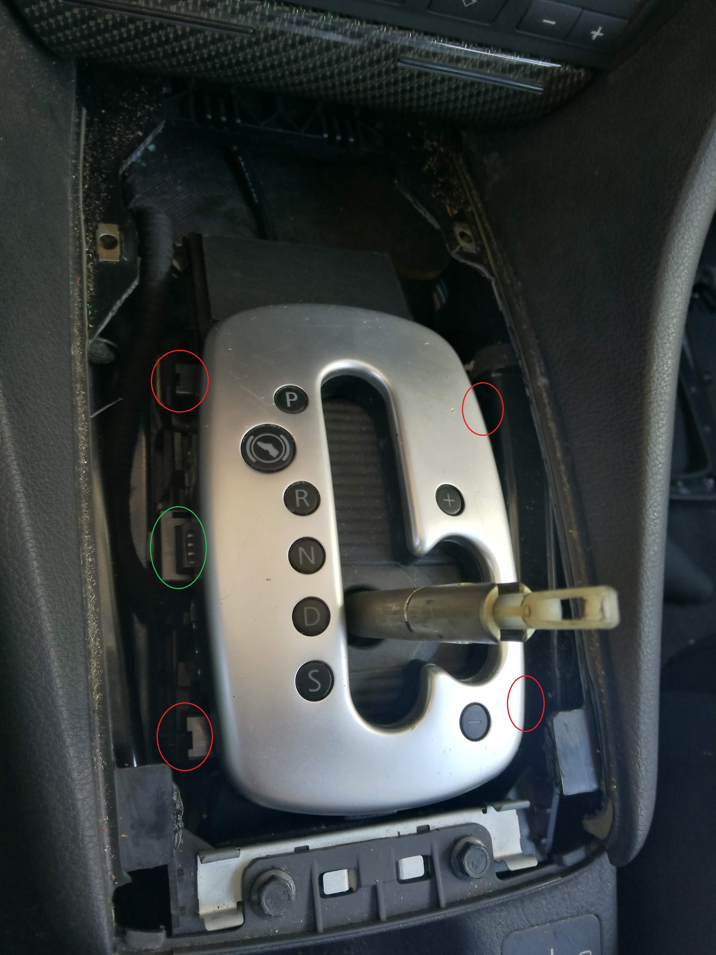

mon sélecteur était déformé il accrochait en mode S et séquentiel aller hop eBay on retire le pommeau je joint la marche a suivre on retire le carbon faisant levier avec des spatule en plastique délicatement je n'ai pas la photo malheureusement on obtient sa , on déclipse les 4 ergots en rouge et la fiche a gauche en vert en rouge la liaison qui relis le sélecteur au neiman on dévisse et on le décale a droite en vert le solénoîde a débrancher enfin en bleu 4 vis de 10 pour libérer l'ensemble et on pousse vers le bas et voila plus qu'a refaire l'inverse -

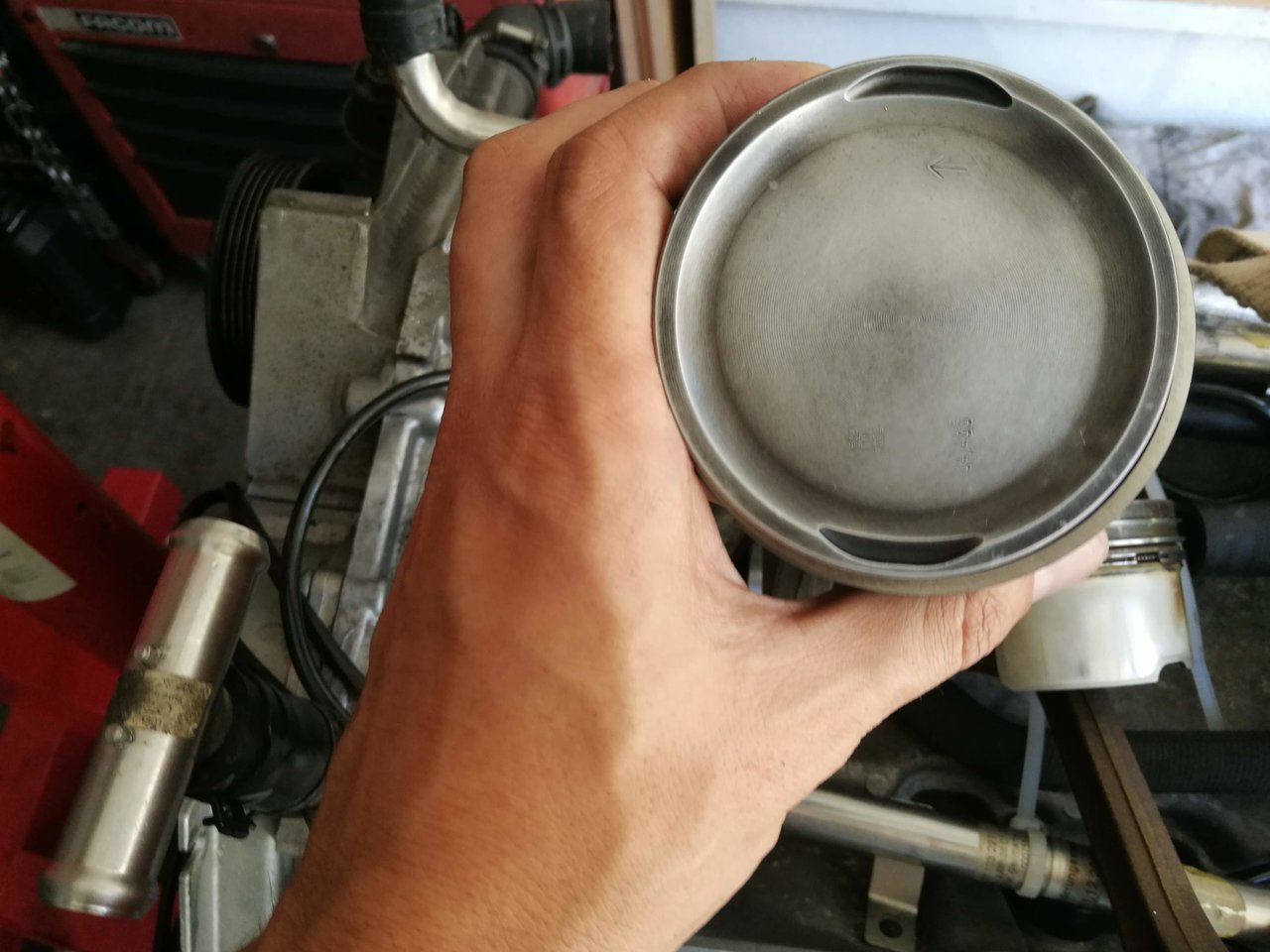

les rayures sont celles des segments je les ai sur tous les cylindres j'ai juste des impacts en haut du cylindres légères une seul est assez grosse elle est dans les segment du haut d'après le pro pas de perte de compression passage au 2000 nettoyage huilage montage segment neuf pour compensé -

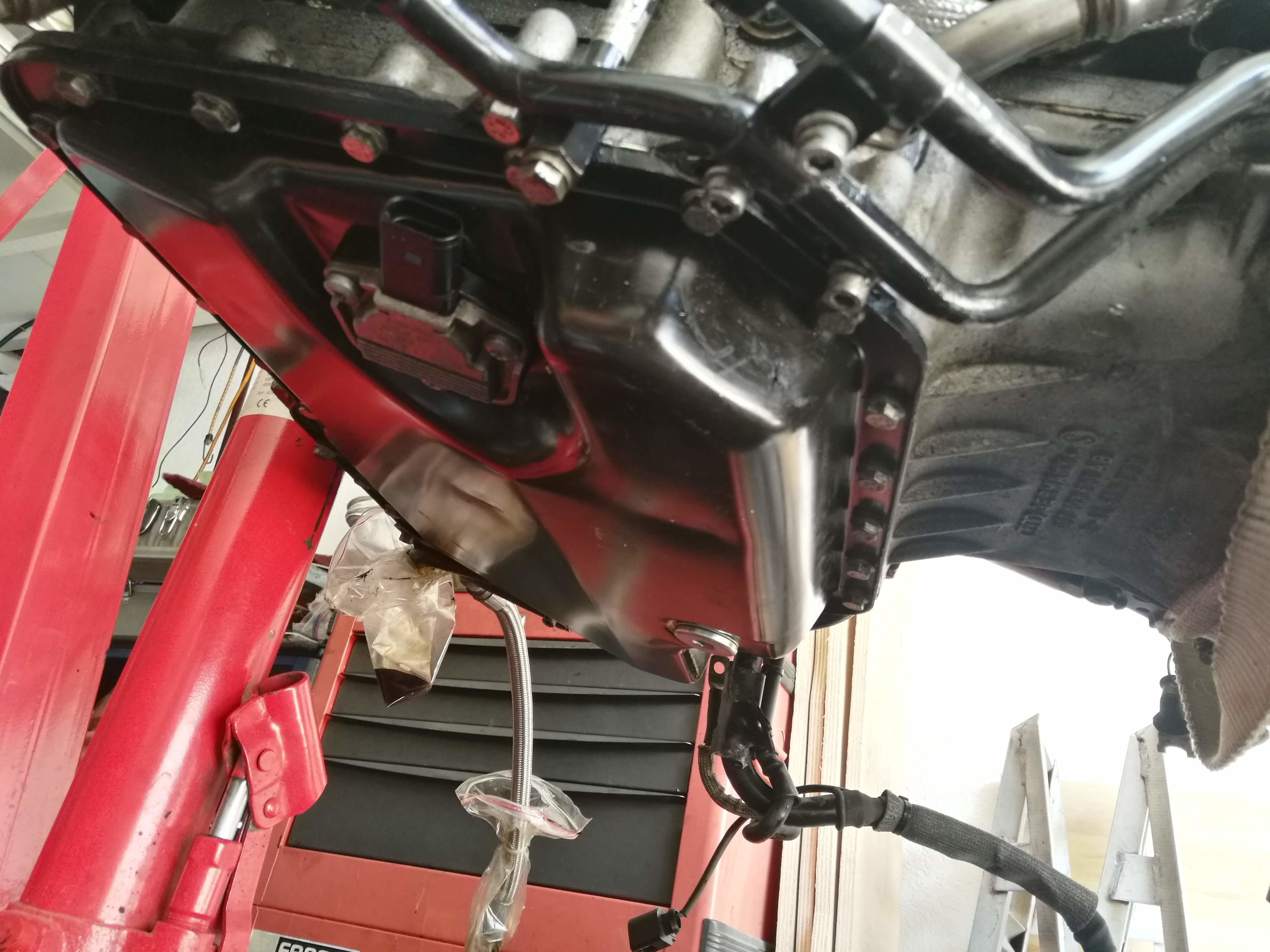

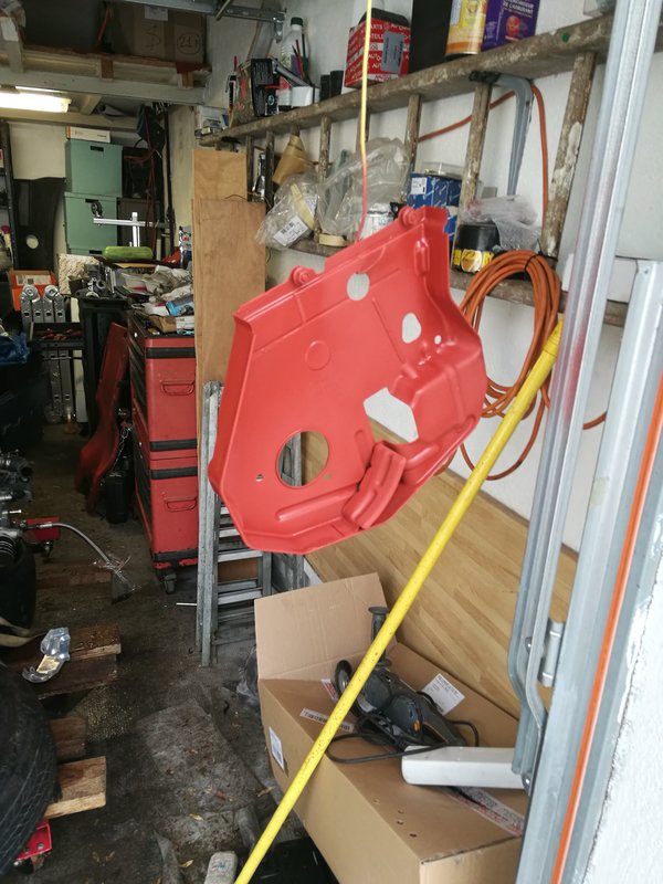

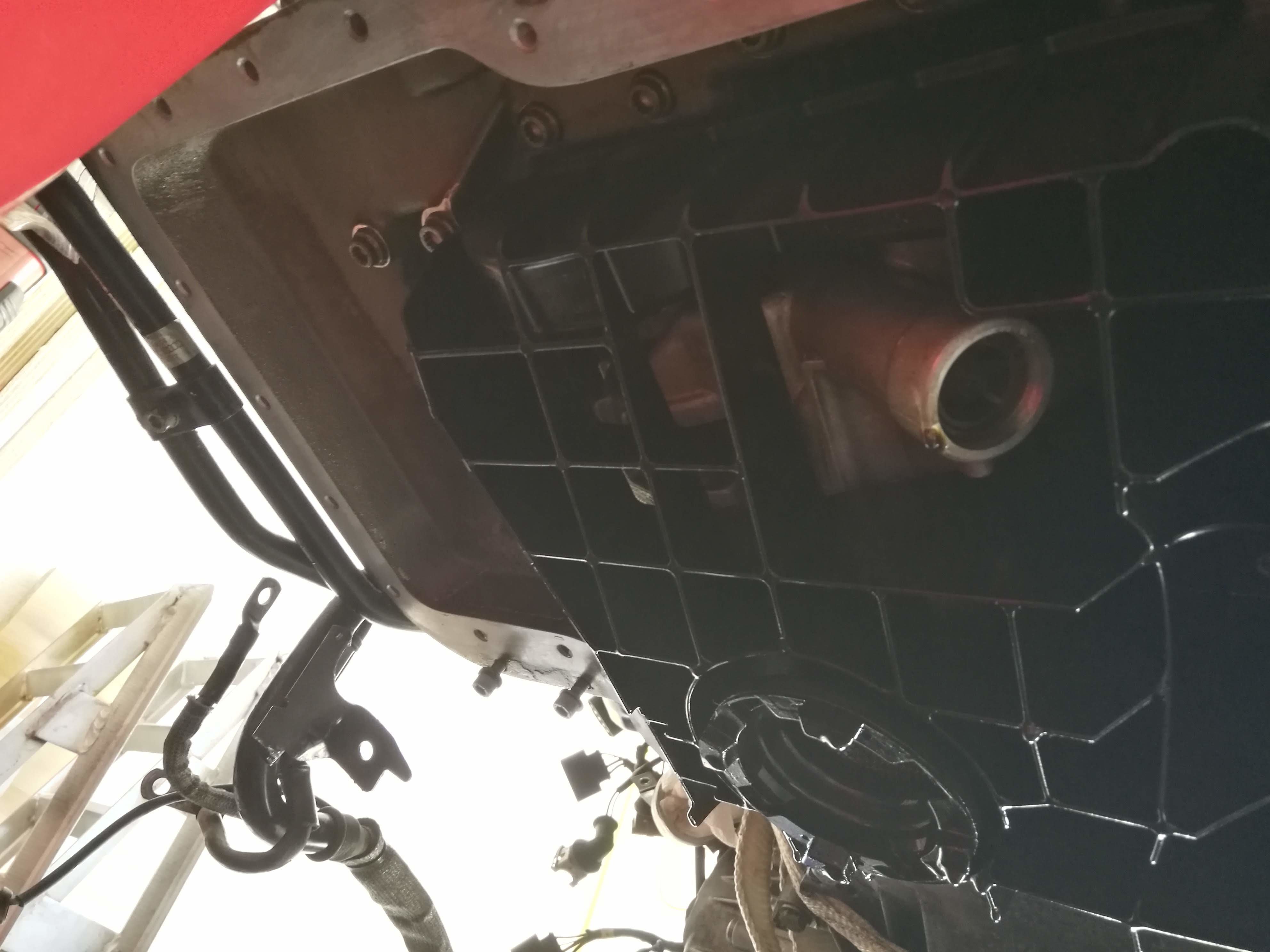

l'ancien piston bien amoché son remplacent les 2 avec segments neuf a gauche le compresseur de ressort , pour les segments il faut les montés a 120°c les uns des autres cf elsawin le cylindre sans piston après un passage au 2000 c'est mieux les impacts se situe dans le haut du piston sa permet de lisser les micro rayures une fois remonté piston/bielle serrage 30 Nm et 90°c la pompe a huile serrage 30 Nm et la chicane serrage 10 Nm en place dégraissage porte et carte huile ainsi que nettoyage de l'ancienne pate a joint j'ai acheter sa c'est un peu plus cher mais bien plus efficace et précis et sa se conserve mieux ^0 le résultat après un petit coup de chiffon pour éliminer le surplus -
