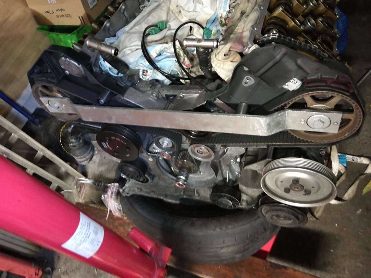

Comme toi j'ai batailler , l'origine sort chez moi plus de 100€ le kit , j'ai monter sa GOETZE - 08-139600-00 Sur le site de goetz 4.2 Audi ancienne et nouvelle génération et j'ai mesurer les anciens au pieds a coulisses électronique de haut en bas 1.2/1.5/3.0 mm de mémoire dans la liste y avais du fsi 420cv 🤔aussi , en équivalence je suis retombée sur cette référence après je verrai a l'usage Envoyé de mon FRD-L09 en utilisant Tapatalk -

Le tendeur hydraulique c'est 5mm plus ou moins 1mm c'est a gauche a droite face a la voiture tu as l'excentrique et là il faut un adaptateur T40009 que tu met sur un cliquet 1/4 et tu exerce un couple inverse donc vers la gauche de 6nm puis tu serre ton inverseur Envoyé de mon FRD-L09 en utilisant Tapatalk -

je te remet le lien de ma distribution avant démontage c'est ce jeux la que tu avais plutôt sur la partie haute ? si c'est le cas c'est un mauvais calage comme l'ancien propriétaire de la mienne calage au blanco , sa doit être tendu de partout tout le temps d'où les outils indispensable pour la tension du galet inverseur a 6nm gauche -

Oui 5mm j'ai vérifier a plusieurs reprises même après les tour de contrôle a la main , quand tu sort le moteur a chaque fois pour des réparations tu contrôle tout ce qui est contrôlable [emoji1] , ouai pour le vérin j'ai une cliquet 1/2 ajustable variable et j'appuie progressivement Envoyé de mon FRD-L09 en utilisant Tapatalk -

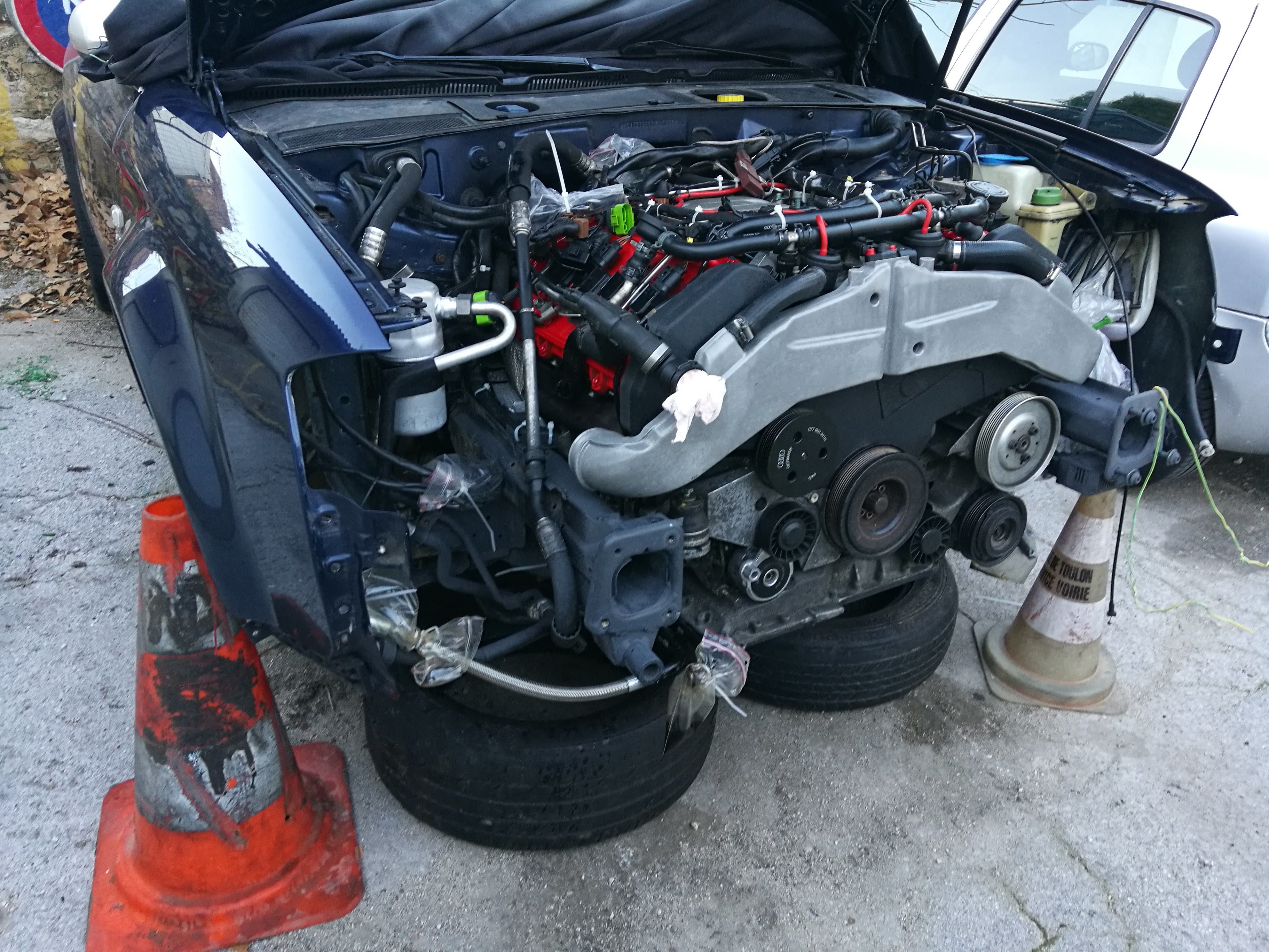

remontage tuyau guide d'air sur le boitier papillon avec joint neuf même pour le boitier papillon , durite diverter valve ok , avant transplantation le lendemain le monstre repose enfin sur ses 4 supports se soir j'ai continué câblage, filerie, durite, accessoire, alternateur, ect -

se soir je me suis occuper des durites du haut moteur/faisceau j'ai commencer par monter les joints sous les bobines les anciens était tout écrasés et probablement plus trop étanche pour ceux que sa intéresse réf: 058905261A origine 305.160 en elring et WG1380047 wilmink les bobines une fois montées c'est plutôt pas mal le contraste noir/rouge ça ne serait pas drôle si tout se passait sans encombres , en attachant le faisceau quasi tout rebrancher ainsi que les durites je me suis aperçu qu'un connecteur gris était rester seul j'ai fini par retrouver l'absent c'était la rallonge qui passe dessous l'admission de la N249 pourtant tenu avec des colliers et quasi improbable le connecteur est resté sous l'admission , aller ressort les injecteurs et admission pour se soir sa ira -

c'est repartie le lendemain soir , remontage de l'admission avec sont lot de durite et de vis couple et ordre de serrage oblige rampe de carburant/injecteur et régulateur de pression en place les 3 protections de la distribution complète et enfin la poulie damper -

quand j'ai un peu de temps j'arrive a avancer un peu , j'ai reçu le nouveau jeu de joint de culasse / boulons on s'y remet ré-équipage culasse gauche palier, AAC, déphaseurs, remontage culasse gauche serrage au couple NM et angle pour le coup j'ai bien huiler les vis et serrer les fesses quand sa fesait du bruit sur le 4ème passages mais ouf ça c'est bien passer remontage des tôles poulies AAC et boulons/entretoises neuve j'ai enchainer le calage de la distribution , 2 tours et vérification tout est en face AAC poulie avec outil -
