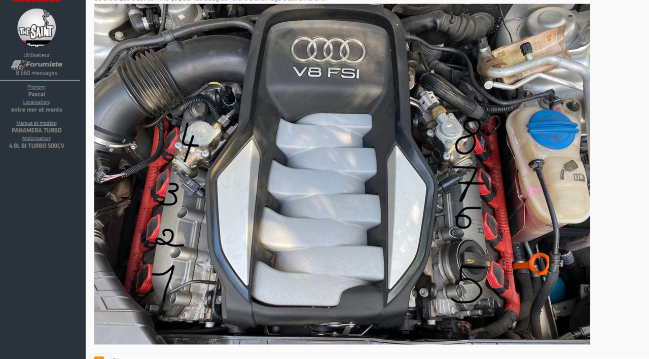

Ratés de combustion sur un cylindre
djbilbao a répondu à un(e) sujet de Sm18 dans S4 B6 / S4 B6 Cabriolet - (2003 à 2006)
Ça confirme 1 de + Envoyé de mon POCO F1 en utilisant Tapatalk -

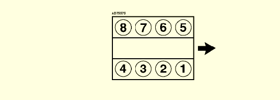

a priori c'est bien ça , j'ai trouvé ça sur le forum et dans mes souvenir pour vérifié j'avais débrancher les bobines au 4 coins pour faire un schéma et être sur ^0 -
pareil c'est dingue il y a rien sur les bobines , j'ai plus de données sur ma rs -
Salut à toi j'en avais un de s4 b6 défaut de série rappel connu pour les bobines grosse possibilité que se soit elles, après ça peu être cylindre je veux pas inquiétez, tu peux faire un test simple interverti 2 bobines et vois si le défaut se déplace ça peu être de la connectique ou câblage aussi je te cherche l'ordre des cylindres je doit l'avoir par la Envoyé de mon POCO F1 en utilisant Tapatalk -
