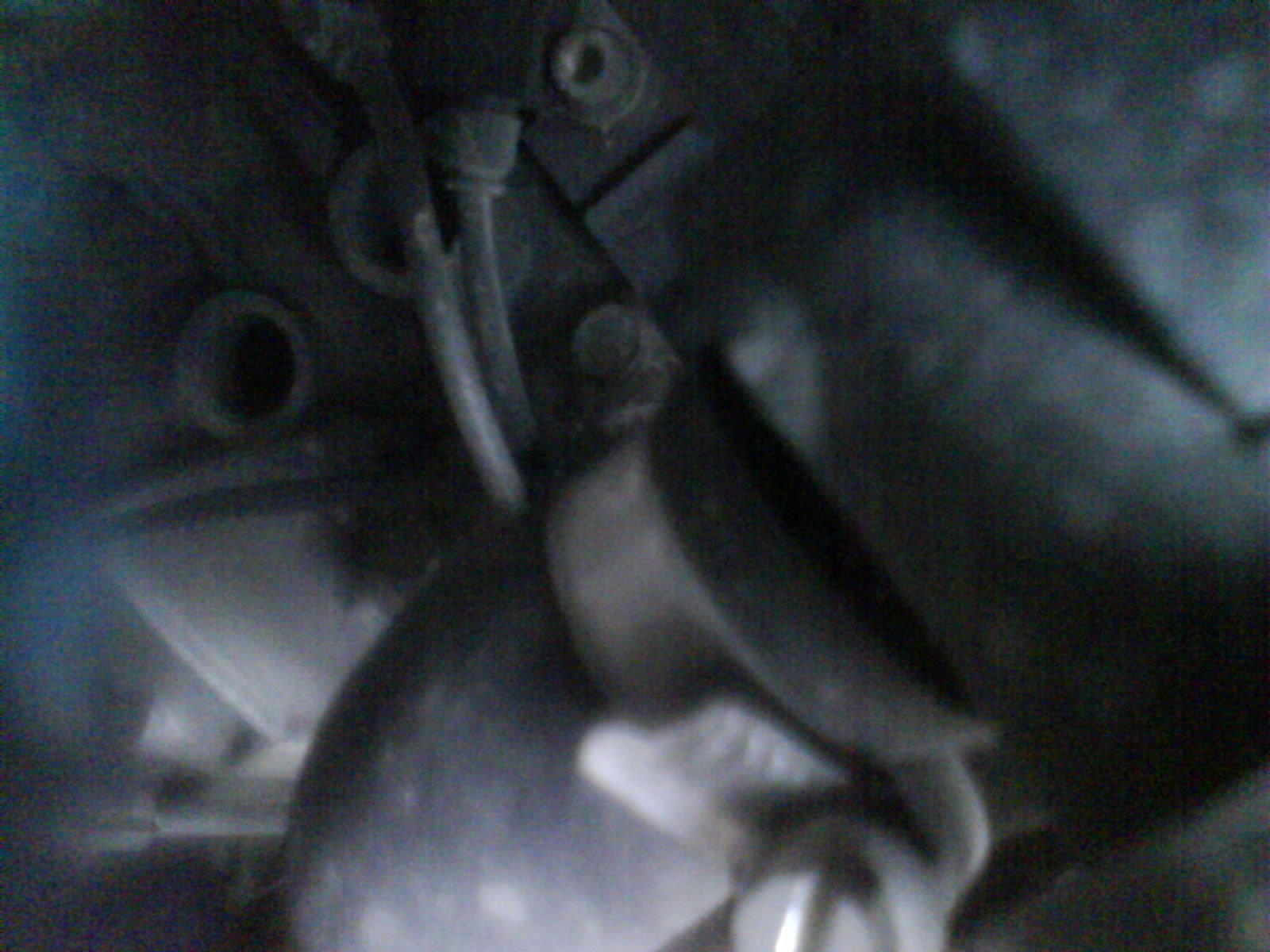

J'ai retrouvé ma S6 :P C'est bien le boîtier de la pompe qui, fendu au niveau de la jointure avec la durite, lors de son retrait, s'est littéralement "désintégré" au niveau de l'hélice... la voici : -

Calorstat, robinet de chauffage ?
quattroturbo a répondu à un(e) sujet de quattroturbo dans Mécanique
Et bien les amis, il s'agit de la pompe à eau électrique ! Elle coûte CHF 356.- HT (traduction pour les Européens : env. 230 Euros HT) (j'ai gagné :bigsmile: ) Bonne route ! -
voilààà on voit mieux l'orientation... c'est ce boîtier cylindrique d'env. 10 cm de long, parallèle au bloc, si on se penche depuis l'aile AV gauche... -
...ça a lâché une fois moteur arrêté à l'atelier, GROS OUF. Y'avait une sacrée fuite entre la durite et le boîtier, c'est la tige sortant de ce dernier qui a pété net à la hauteur de la durite... -
Hello tous, Voilà ma S6 2.2 turbo (AAN) immobilisée temporairement... le temps de changer la pièce et de remettre en eau comme il faut... Petit quizz : qui me donnera le nom exact de cette pièce du circuit de refroidissement, et son prix approximatif ? (bonus : en CHF ;)) Bonne route, @+
