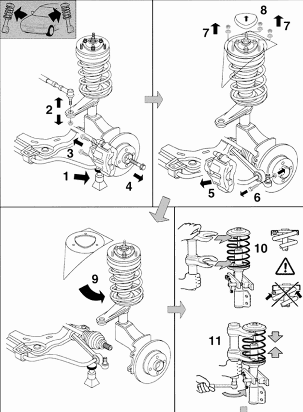

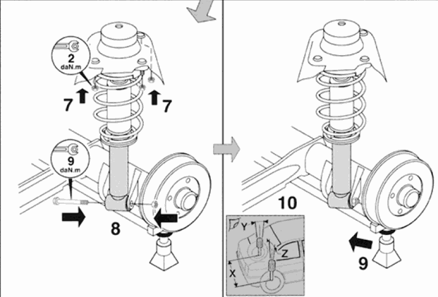

Changements amortisseurs A4 (B5) 1,9 TDI
dsts a répondu à un(e) sujet de rtristelune dans A4 B6 / A4 B6 Cabriolet - (2001 à 2004)

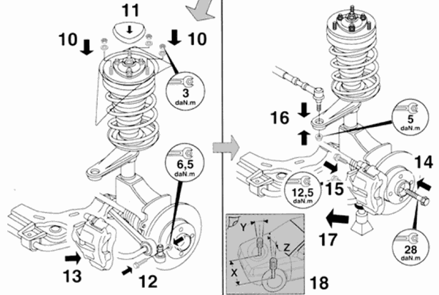

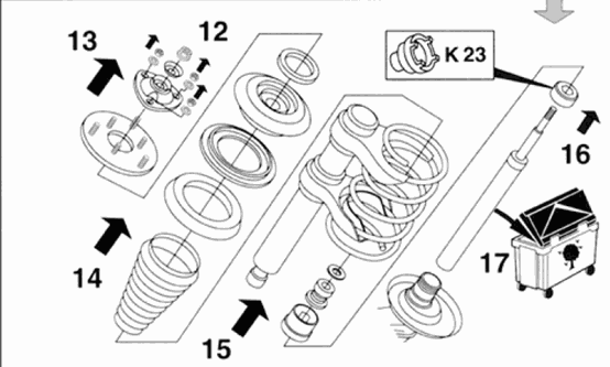

Ensuite, l'avant (réglage nécessaire). [attachmentid=6043][attachmentid=6044][attachmentid=6045][attachmentid=6046] Bonne route! -

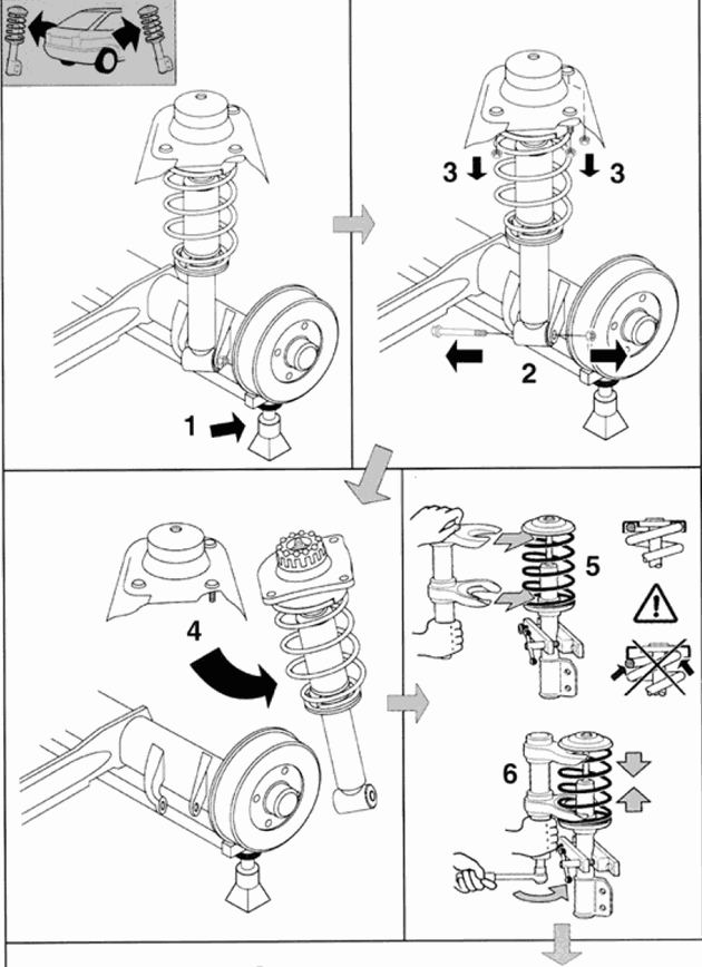

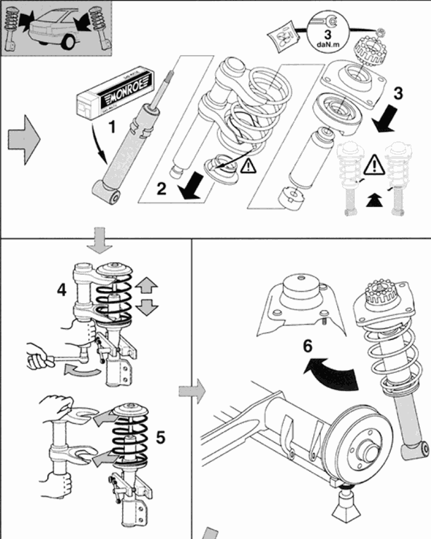

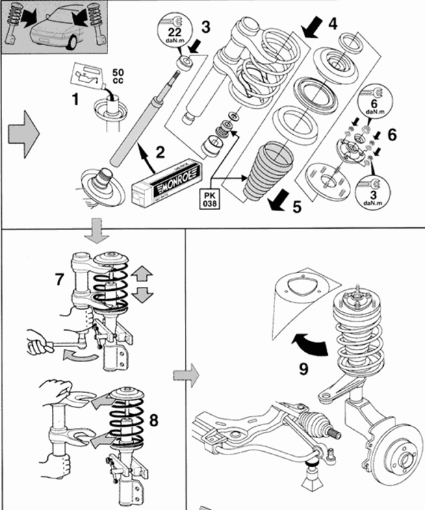

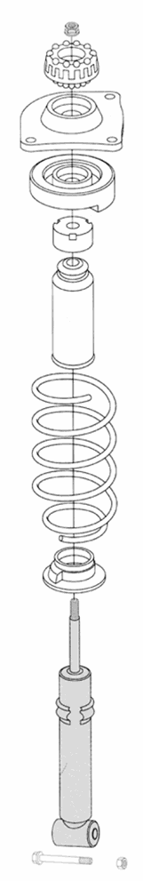

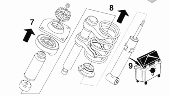

Bonjour, voici quelques dessins (c'est pour les 100/A6 C4). Cela peut vous inspirer pour vos A4. D'abord le plus facile: l'arrière (aucun réglage de train à faire). [attachmentid=6037][attachmentid=6038][attachmentid=6039][attachmentid=6040] -

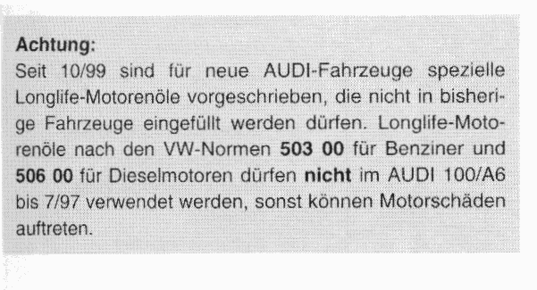

J'ajoute simplement que la Long Life ne doit être utilisé que dans les moteurs Audi prévus pour! [attachmentid=6034] Bonne route!

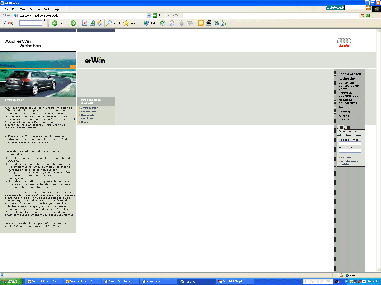

Bonjour, grâce à votre PC, vous pouvez accéder à la doc. officielle Audi complète (caractéristiques, réglages, entretien, dépannage, etc...) Audi AG [attachmentid=5967] Bonne route! -

Bonjour, grâce à votre PC, vous pouvez accéder à toute la doc. officielle Audi ( caractéristiques, entretien, dépannage, pièces détachées, ...) de tous les modèles de toute année à la source officielle chez Audi! Audi AG documentation [attachmentid=5966] Bonne route!

Bonjour, pour ceux qui ont un véhicule d'avant le 10/99 et qui voulant espacer les vidanges et pensant améliorer la lubrification moteur désirent utiliser l'huile Longlife (normes VW 503 00 essence et 506 00 diesel), sachez que vous risquez des dégâts moteur. Cette huile ne peut être utilisée que dans les moteurs conçus pour. [attachmentid=5552] Bonne route!

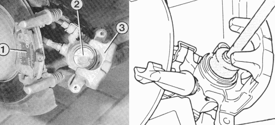

changement des plaquettes de freins arriere
dsts a répondu à un(e) sujet de arnage dans 80 / 90 / Coupé / Cabriolet / 4000 / S2 / Coupé S2 / Avant S2 / RS2

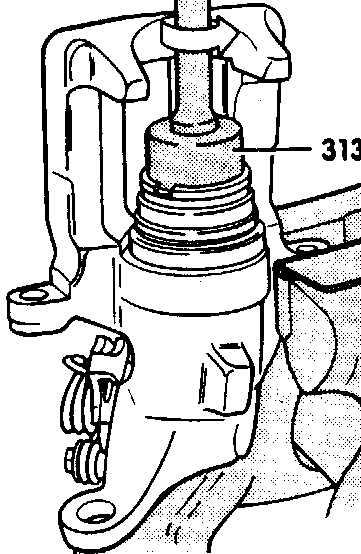

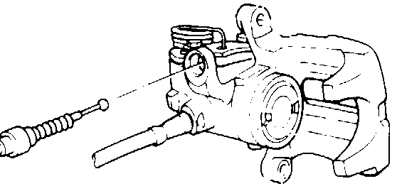

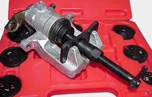

Bonjour, le frein arrière a un système de rattrapage automatique d'usure de plaquettes pour le frein à main qui dévisse la partie externe du piston au fur-et-à mesure de l'usure des plaquettes. Voici à quoi ressemble l'outil VAG3131 et d'autres outils ayant la même fonction. En bricolant soigneusement (un objet qui ira dans l'emprunte du piston), on peut repousser le piston tout en le faisant tourner. N'oubliez pas que pour repousser le piston, il faut que le frein à main soit desserré . [attachmentid=5516][attachmentid=5517][attachmentid=5519][attachmentid=5521][attachmentid=5522][attachmentid=5523][attachmentid=5524][attachmentid=5525] Bonne route! -

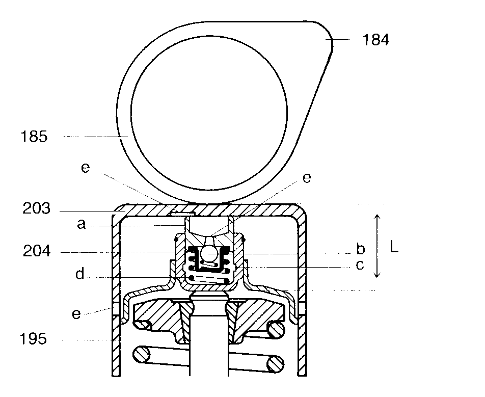

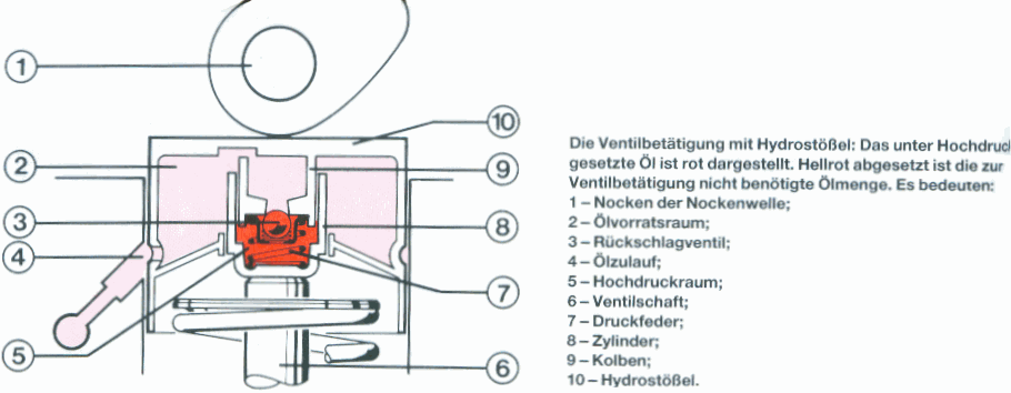

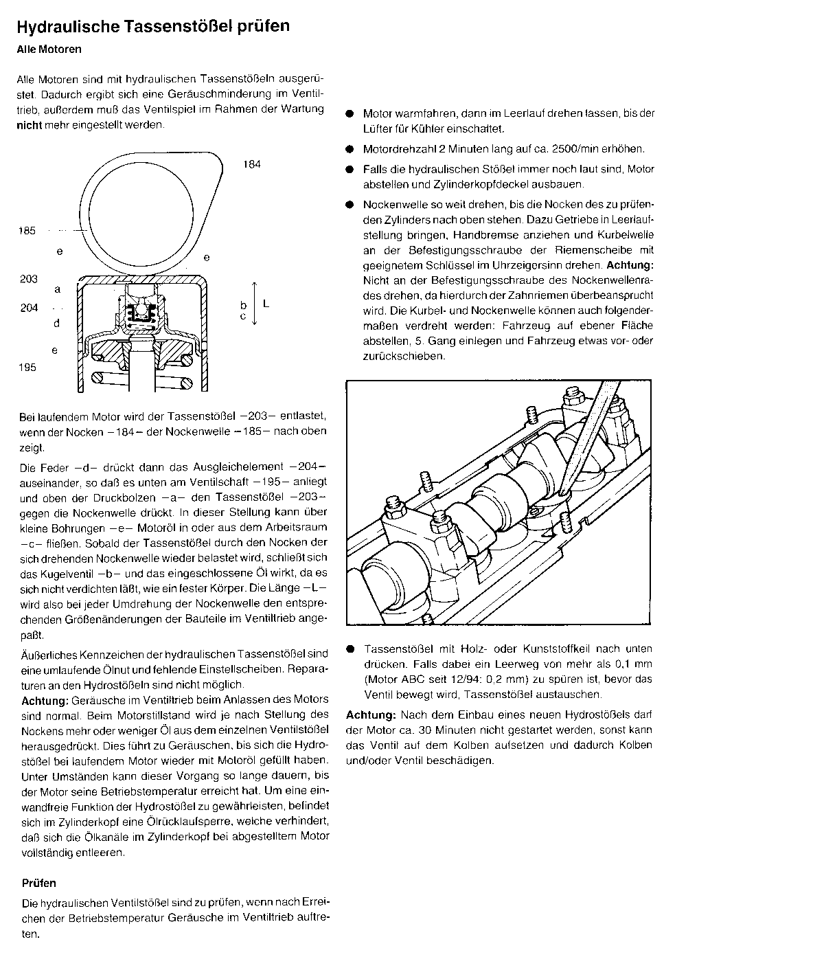

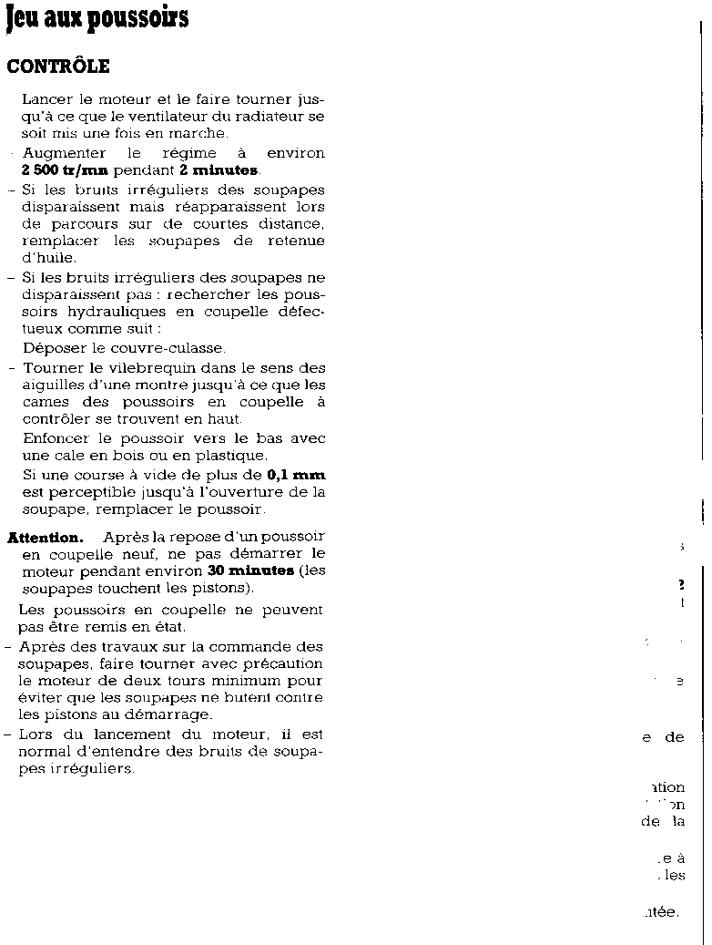

Bonjour, lorsque les bruits de soupapes disparaissent après un long parcours, mais réapparaissent lors de parcours de courtes distances, c'est que les soupapes de retenue doivent être remplacées. Voici quelques généralités qui peuvent aider: le jeu des poussoirs se vérifie à l'aide d'un morceau de bois avec lequel on pousse sur le poussoir qui ne doit bouger que de 0,1 mm (sauf moteur ABC = 0,2 mm). Si le poussoir bouge plus, il doit être remplacé (pas de réparation). [attachmentid=5326] [attachmentid=5328] [attachmentid=5329] [attachmentid=5330] Pour ceux qui sont bilingues, voici la procédure générale de contrôle: [attachmentid=5332] Bonne route!
