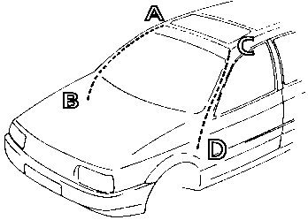

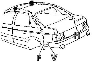

Pour éviter qu'après une période de temps sec et chaud de l'eau pénètre dans l'habitacle par le toit ouvrant (d'origine), un petit entretien de 5 minutes est souhaitable! [attachmentid=8592][attachmentid=8593] En général votre toit ouvrant d'origine possède 4 tuyaux (AB et CD partant de la goutière interne de votre toit ouvrant et aboutissant entre les 2 charnières des portes avant et EF, et GH partant du bac à eau du toit ouvrant pour aboutir sous la voiture derrière le pare-chocs latéral arrière). Ouvrez complètement votre toit. Pour les tuyaux avant: versez en A et C un demi litre d'eau qui va resortir en B et D. Si les tuyaux sont bouchés: prenez un tire-fils en nylon d'électricien et enfoncez-le dans le tuyau à partir de B et de D afin d'enlever les saletés qui les obstruent. Pour les tuyaux arrières: -Sachez qu'afin d'empêcher les insectes de remonter s'installer dans votre toit ouvrant ou des projections dans les tuyaux ou que votre toit ouvrant ne se transforme en sifflet musical, les extrêmités F et H sont munis d'embouts en caoutchouc dont les lèvres se tiennent fermées. Lorsqu'il y a de l'eau qui pénètre dans les tuyaux, le poids de la colonne d'eau provoque l'ouverture des lèvres. Si de la boue a séché dans les embouts caoutchouc, ceux-ci ne s'ouvrent plus, l'eau s'accumule dans le bac à eau et lorsque le véhicule sera mis en mouvement (ou le bac est plein), cette eau risque de se déverser dans l'habitacle. -Versez un bon demi litre d'eau dans le bac à eau qui va resortir en F et H. Si les tuyaux sont bouchés, par les extrémités F et H (entre le pare-chocs latéral et la carrosserie), introduisez le tire-fils en nylon sur un longueur d'environ 230 cm afin de briser les bouchons qui se sont formés. Quand les tyaux sont débouchés, rincez-les en vidant franchement de l'eau dans la goutière interne du toit. Utilisez un tire-fils car il ne blessera pas vos tuyaux (et pas du câble de frein ou de compteur ou un ressort de débouchage de plombier qui risque de percer le tuyau en plastique souple ou de déboîter les tuyaux du bac à eau!). Profitez-en pour nettoyer les rails (et le mécanisme) du toit ouvrant et les huiler au silicone ou avec un agent de démoulage. Nettoyez également le joint caoutchouc (surtout pour éviter que sa partie veloutée ne verdisse). Si avec les années ce joint de toit d'origine rétrécit, pas de problème; sur un toit ouvrant d'origine le rôle de ce joint est d'empêcher les courant d'air et la pénétration de la poussière. Il n'est pas là pour être 100 % hermétique à l'eau, car le peu d'eau qu'il laisse entrer tombe dans la gouttière interne du toit ouvrant d'origine et est évacuée par les tuyaux d'écoulement. Bonne route!

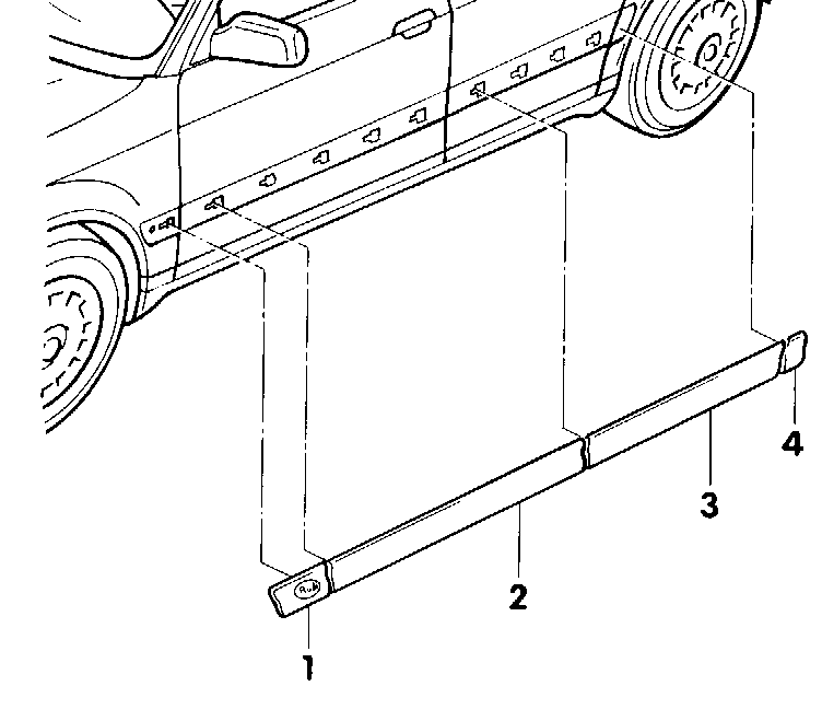

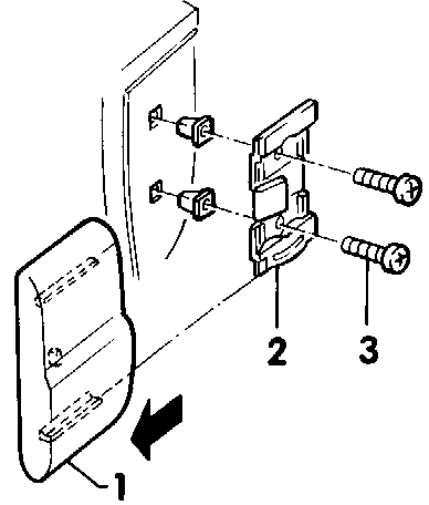

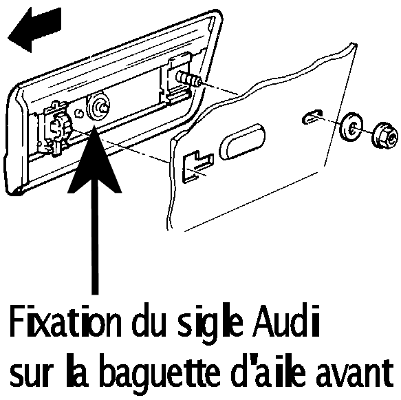

Bonjour, en général, sur les Audi: pour démonter la baguette d'aile avant: 1) déposer la coquille en plastique noir de passage de roue; 2) dévisser la vis de blocage de baguette (à l'arrière de celle-ci); 3) faire glisser la baguette; 4) tirer la baguette vers soi. [attachmentid=7198][attachmentid=7199] Pour les baguettes de porte, voir mon ancien post: http://forums.audipassion.com/services/forums...wtopic=6751&hl= Pour ce qui est de la mini baguette sur l'aile arrière, en général elle est simplement clipsée. Il suffit de glisser une spatule ménagère en plastique (genre Tupperware pour ne pas faire de griffes) entre la baguette et la carrosserie et tirer dessus. [attachmentid=7200] Bonne route!

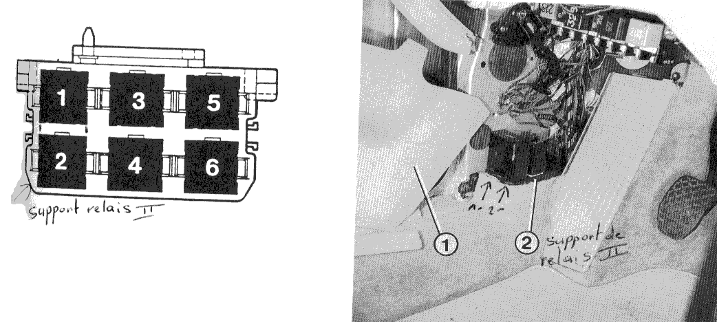

"Eh bien, je ne savais pas qu'une telecommande de portes pouvait commander aussi les vitres. Bonjour, pour que la télécommande ferme également les vitres et le toit ouvrant, il faut que le véhicule soit équipé du relais électronique "komfort ". Vous pouvez vérifier avec votre clef dans la serrure. Si vous la maintenez en position fermeture 2 ou 3 secondes, vitres et toit ouvrant se fermeront également si ce fameux relais "komfort" est installé. Par exemple dans les Audi 100/A6 (C4) le relais "komfort" occupe les positions 1 et 2 du support relais qui se trouve à gauche du repose pied du conducteur. [attachmentid=7041] Bonne route! -
