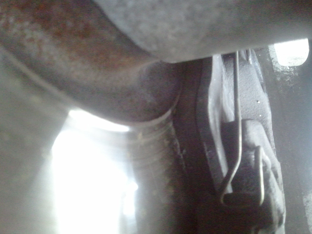

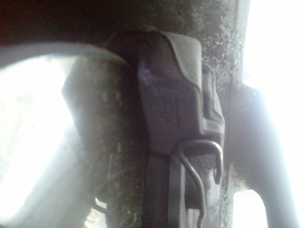

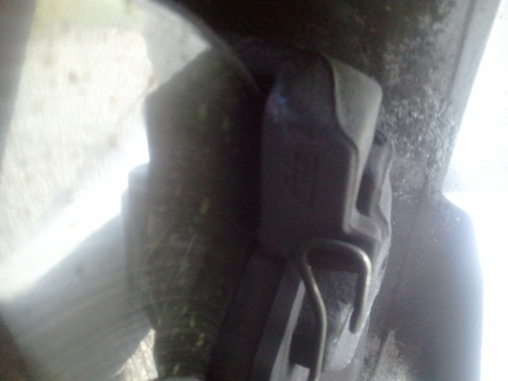

  20. et la dernière Y en a deux de chaque roue. Alors? z'en pensez quoi ?
  21. Voilà les photos en pièces jointes , bon c'est pas super lumineux, mais a priori y a 6-7 mm une autre Encore une autre
  22. Le changement des plaquettes et donc du connecteur résoudra le problème ou il se situe "côté véhicule" et donc une intervention garage sera obligatoire?
  23. Pourquoi ce satané témoin alors ? grrrrr Yes mais ce sera que le côté extérieur à travers les rayons de la jante , vu que j'ai pas de vrai cric
  24. Mouais , alors j'ai pas mesuré combien de mm il reste de garniture, mais la personne qui a regardé travaille chez Opel, peut être que les témoins Opel s'allument beaucoup plus tard que les Audi ... Sinon c'est possible que les plaquettes côté intérieur s'usent vraiment + vite que les côtés extérieur? Sinon la rupture du contact ce sera côté plaquettes ou côté " reste du circuit électrique" car , sur le tarif audi 2010, la totale pour les plaquettes AV chez Audi c'est 147 € pour les A3 < 2003, sans distingo de Quattro... je trouve ça vraiment pas cher, si question de sécurité ça vaut pas le coup de mégotter non?
