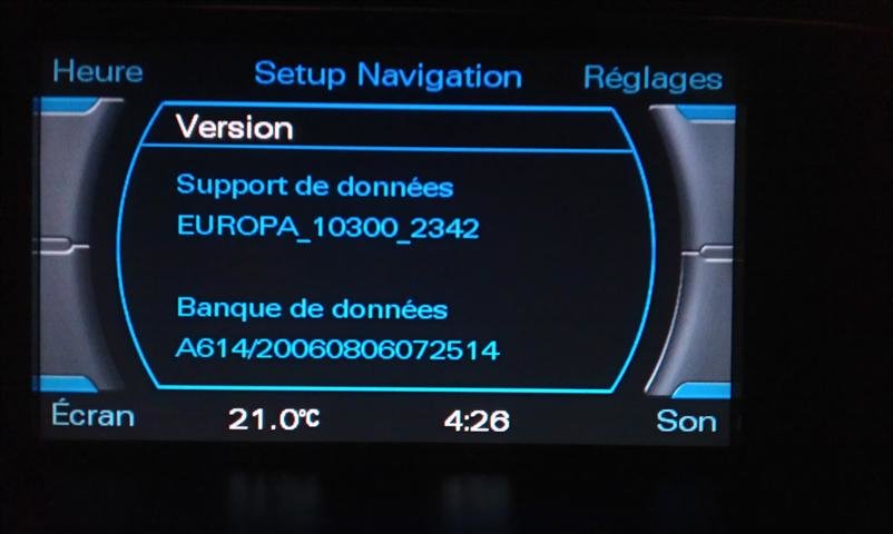

Bonjour Je commence à me pencher un peu plus sur ma nouvelle acquisition.. soit une A5 3.0 TDI de 2007 Je suppose que j'ai donc un MMI 2G, il a le bluetooth, et que le DVD de navigation est celui d'origine; mais je ne connais pas la version du soft du MMi Je me demande : quelles sont les mises a jours possible du MMi et du DVD de navigation? Est ce difficile à realiser ? (sur le RNS-E c'etait enfantin, et bien plus simple) Qu'est ce que cela peut m'apporter? Merci de votre aide car je débute sur l'A5, ci joint 2 captures d'ecran :)
