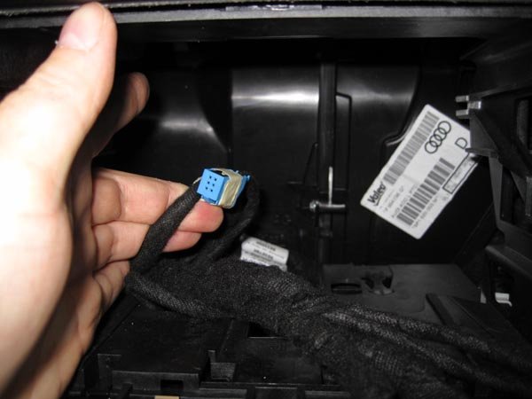

oui ca je l'ai fais mais rien ne fonctionne... avec des messages d'erreur que meme ross-tech ne comprennent pas trop donc on soupcone le module d'etre defectueux, je l'ai ramené chez Audi ce matin, ils me le changent je recois le nouveau demain matin par contre c'est le mystere concernant l'utilisation de ce cable... peut etre quand on a un autoradio tout simple?
Franchement aucune idee... c'est au fond de ma console double din... et la fiche n'est pas raccordable au RNS-E
Voila suite a mon RNS-E qui ne marche pas avec mon volant multifonction, j'en cherche la cause j'ai sorti le RSN-E, et j'ai ce cable branché avec rien du tout, savez vous a quoi cela sert? merci
