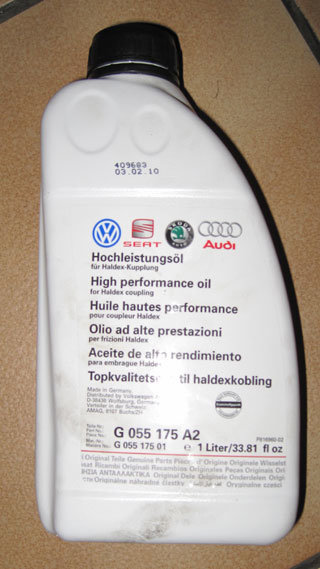

L'huile peut etre introduite par le bouchon de trop plein, avec une seringue et un tuyau d'air a poisson par exemple. Pourquoi chez audi ils ne font pas comme ca? car ils ont un outil et le debit d"huile injecté est bcp plus rapide par le bouchon de vidange; car j'ai essayé par le bouchon de trop plein si tu vas trop vite l'huile ressort en partie (d'ailleurs quand tu mets le tuyau plastique tu sens qu'il y a quelque chose en face voici ma clef maison et la photo du bidon (j'ai un bidon d'un litre car sur l'haldex de la A3 8P c'est environ 650 ml que fait la vidange) -

moi je me suis pas encore glissé sous la voiture mais voici ce que m'a vendu Audi pour ma A3 8P d'apres le numero de serie : - huile pour haldex 1 litre G 055 175 A2 - filtre pour haldex 02D 598 574 qui contient un couvercle en feraille et que je vois difficilement déboulonable sans la clef expres ensuite pour la clef, suffit d'acheter une clef plate a oeil de 24, de couper l'oeil a la disqueuse et de souder une tige metallique en L et hop tu as une clef à 3 fois rien! je vais faire ca ce week end moi -
