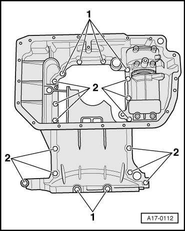

Sur mon ancienne A8 tdi, la pompe ne sert que pour vidé les 2 parties du réservoir en même temps. Le problème est bien là, ne fait pas tourné la pompe a sec sert toi d'une pompe manuel et de pince durite.
ca sort sans déposer la boite je me rappel plus bien comment j'ai fait sur mon ancien v6 tdi. Il y a 18 vis pour tenir le carter supérieur, je suppose que tu as enlever la pompe a huile et l'arbre d'équilibrage. Souvent les carters d'huile sont un peut collé et il faut légèrement taper par dessus. As tu dévisser le 2 vis de la partie arrière du carter n°1
Il faut aussi dévisser les vis d'assemblage moteur/boîte de vitesses dans la zone de la partie supérieure du carter d'huile.
