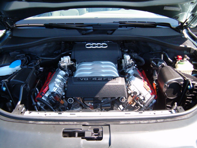

Le premier Q7 dans l'hémisphère sud
Guillaume 974 a répondu à un(e) sujet de Guillaume 974 dans Q7 / Q7 V12 4L - (2006 - 2015)
Parce que le V8 RS4 ne fait que 430Nm à plus de 5000 trs/min et le V10 au moins 550Nm, de plus je vois mal un V8 dont la puissance max est à plus de 7500 trs/min dans un SUV fut il sportif. Le V8fsi "de base" développe déjà 440Nm dans le Q7 donc plus que dans le RS4. Ce n'est pas du tout les mêmes véhicules, ni la même cible. -

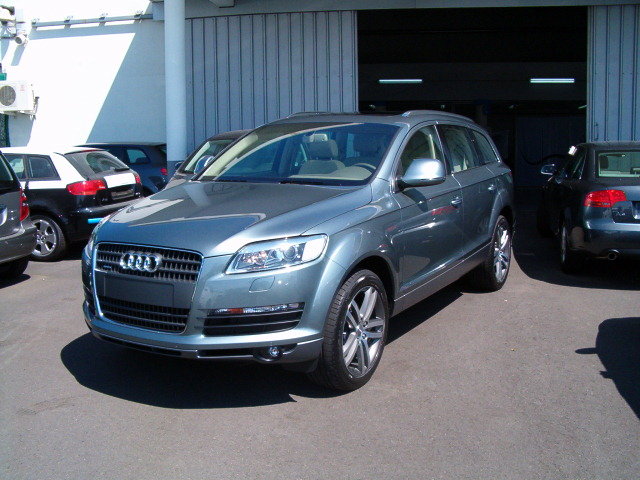

Nous ne dépandons pas de Audi France !!!!! Nous sommes direct dealer Et ce Q7 n'est là que pour trois semaines, c'est une série 0, les premiers modèles arriveront en début de l'année prochaine. -
Il est là pour une formation de nos commerciaux et pour le salon de l'auto du 30 au 9 octobre -

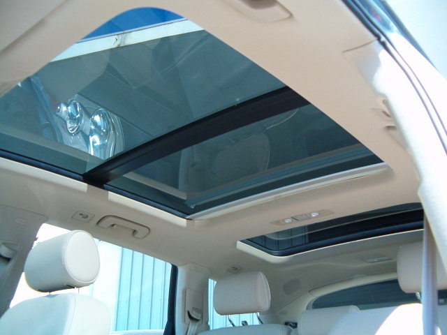

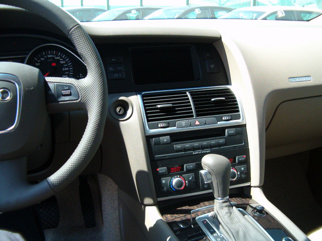

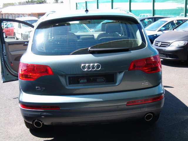

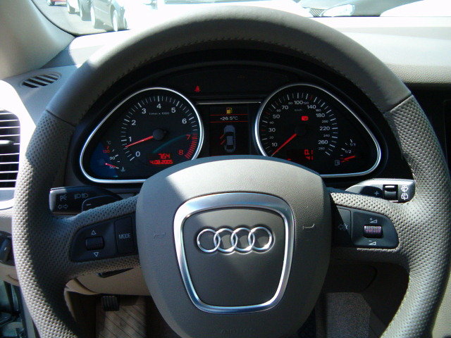

Splendide oui, mais surtout énorme, pour vous donnez une idée le Q7 de la photo est équipé en 20" et ça ne fait pas gros. Quelques infos sur la bête: 5,09m de long (plus qu'une A8 !!) 1,98m de large Certains futurs modèles péseront jusqu'a 2880 kgs Disponible en 5, 6 et 7 places Suspension acier ou pneumatique Pas de boîte courte Différenciel central Torcen type C comme sur le RS4 avec répartition de base 40/60 Jantes mini de 18" maxi en option quattro Gmbh 21" (celles du concept pikes speak) Nouvautées: Caméra de recul avec visualisation de la place disponible pour se garer Assistant au changement de file par radar. TO panoramique coulissant à l'avant et entrebaillant pour l'extrème arrière Crochet de remorque à déploiment électrique Moteurs disponibles V8 4,2l fsi 350cv BVA 6 V6 3,0l tdi 233cv et 500Nm BVA 6 Plus tard V6 3,6l fsi 280cv 360Nm BVA 6 et BVM 6 V10 5,2l fsi environ 420 à 450cv V6 2,7l tdi 180cv -
