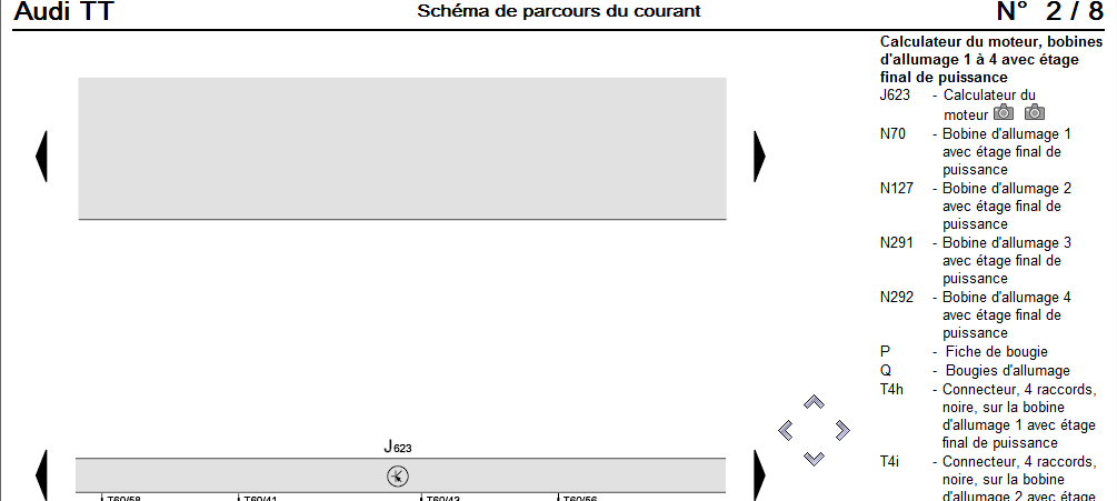

  1. Voici le cablage des bobines : Au boulot !

  6. Je ne sais pas si un 4 cylindres peut démarrer avec juste 3 cylindres en fonctionnement. Pour le cablage, on l'a sur elsawin, c'est toi qui dépane ou ton garagiste ? quand on met a dispo des docs, c'est pour les particuliers pas les pros qui ont accès à ces données via autodata par ex.

  9. Si inversion des cosses je ne vois pas comment ça pourrait fonctionner. Je n'y crois pas

  11. En inversant les câblages des bobines tu ne vas pas démarrer
  12. Salut, Avec un soucis de câblage et que 3 bobines je ne sais pas si ton moteur démarrerait en fait Si tu as elsawin, y'a les schémas elec, tu pourras tester de bout en bout jusqu'à l'ecu déjà.
