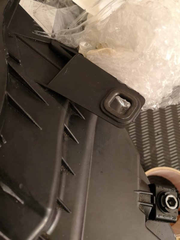

Réparation phares (avant Facelift)
lexos a répondu à un(e) sujet de lexos dans S6 C7 V8 / RS6 C7 V8 - (2011 à 2019)
Je viens enfin de démonter ce putxxx de vitres, après 3 heures d'effort. Travail de mxxxx pour être poli de la part d'Audi ou de son sous traitant. Il'y a des endroits avec trop de joint et d'autres où il n'y a pas de joints... Pour rappel, j'ai changé mes feux mais j'ai recupérer les defecteux qui prenaient l'eau pour les réparer (et en donner un déjà à un ami qui à le même soucis). Un des feu était fendu sur le dessus. D'après lui, cela vient lors de la fermeture du capot. (il est mécano et à un garage) ne jamais le lâcher. Mais le fermer gentiment et appuyer pour le fermer. Il m'a aussi régler le capot un poil plus haut pour éviter que cela se reproduise. retour à nos moutons: La technique du four, pas l'air de marcher sur ce feu Audi. J'y suis arrivé au pistolet à air chaud et avec de l'huile de coude. En plus il est indiqué de démonter TOUTE l'électronique (pour le four), ce qui n'est pas possible...Et vu ce qu'il y'a dedans, pas envie de le mettre dans un four, je comprends d'ailleurs le prix du phare vu les composants (enfin dans les grandes lignes, pour moi il reste 50% trop cher. Alors pour l'ouvrir, passer l'air chaud autour du feu en insistant sur la partie joint. Ensuite avec un tournevis plat très gros ou n'importe quelle pièce plate métallique large, relever le joint extérieur sans le casser. J'ai pas eu le choix vu la qulité du joint. peut-être sur un autre feu cela sera plus facile. Déjà trois précautions à prendre: 1) Protéger un des supports du boitier (voir photos), je l'ai fissuré et il faut que je le renforce avec une colle spéciale (loctite 3090, la meilleure pour ce genre de réparation) 2) Ne pas percer le feu (la vitre) pour faciliter le démontage, il y'a une pièce en aluminium super fragile à récupérer (qui se détaille pas). 3) il y'a des agrafes dans la vitre/joint, penser à les enlever avant, ça aide pas le démontage. Il faut vraiment être patient, je vais maintenant voir quels joints sont les meilleurs vu que je dispose des deux. Une bonne chose, le plastique du phare (de la vitre) fond bien avant le plastique du phare (le corps). Quelques photos prises rapidement. Evidemment la partie plastique extérieure est bien marquée, mais c'est pas un soucis. Avec la chaleur il reprendra sa position initiale, je ferais des photos dès le montage fini. En faite on s'en fiche du plastique extérieure, il ne se voit pas quand le phare est monté. C'est mon premier démontage, soyez indulgent, les suivants seront mieux démontés :-). Lors du démontage, comme indiqué ci-dessus, le plastique extérieure on s'en fiche, par contre pas celui intérieur très important. Les photos vont suivre. J'ai évidemment nettoyé les tâches sur la partie basse Ouverture: -
