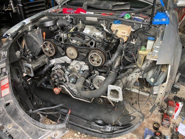

Bon, Des nouvelles de ma Bertha ! Distri faite ce we par un collègue près de chez moi (dieseliste et passionné/spécialiste allemande) : Quand je suis arrivé pour faire mes fils de VP44 et que je l'ai vu dans cet état, j'étais un peu comme ca : Blague à part, entre le démontage complet et le remontage, il n'a rien vu de problematique excepté 2 points a résoudre prochainement, j'y reviens après. Selon lui la distri etait en bon état, la pompe a eau semblait neuve, la poulie damper en suffisamment bon état pour que je la garde au cas où, les courroies usées mais en état correct pour 5 ans et presque 55 000 km. Ils avaient tout fait à l'époque sauf les galets d'accessoires, qui tiraient clairement la gueule eux : https://youtube.com/shorts/qW017wIoRA0 Passons au dessus puisque je passais faire mes fils de la VP44, il a donc changé les joints de cache culbu qui étaient fin cuits, en a profité pour vérif les linguets, ils sont tous en place ! On a par contre oublié de prendre les joints toriques des injecteurs, on regardera si ca pisse un peu trop (vu qu'il a nettoyé les cache culbu), dans ce cas on les retombe et on les change. Donc mes fils de VP44, complètements cuits eux aussi évidemment, tellement que c'est a se demander comme les 3 a 4 cm de fils dénudés dans la petite gaine tissu n'ont pas fait court-jus . J'ai donc coupé un premier fil, mis une rallonge de 2/3cm, soudure galère cause filaments bien crasseux, la soudure prenait mal, je glisse une bonne longueur de gaine thermo sur 2 tiers environ, je la chauffe et je reglisse une 2e gaine thermo que je remonte une fois la soudure de jonction a la pompe faite (à 3 mains cette fois), je chauffe et hop nickel ! Je refais l'opération pour le 2e fil et c réglé : Bon, je suis censé être tranquille pour longtemps ! Alors, maintenant les problèmes : J'ai donc cette butée élastique de support moteur en piteux état qui vient se loger dans l'emplacement de la 2eme photo. J'ai trouvé sur le forum comment le changer, heureusement sans tomber la façade. J'ai aussi celui la qui tire la gueule (à droite), à changer asap : Dans les 15/25€ selon les marques. Le bras entier est entre 70 et 120€ selon les marques, donc je vais garder mon bras... Bon, y a plus qu'a ! -
