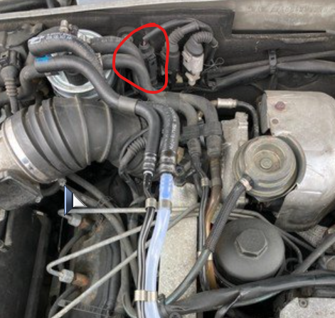

Euuuuh, j'ai beau être électronicien de formation, je suis une buse infinie en électricité... J'etais déjà infoutu de comprendre le faisceau arrière de mon chopper Harley avec 2 cligno et le feu stop, dès qu'il a parlé du 12v après contact, j'étais en pls. Je vais essayer de te répondre. Sur le 12v démarrage (fil rouge et noir, entouré en bleu sur la photo ci dessous) au cul du contacteur de démarrage, j'ai bien le 12V QUE quand je pousse la clé sur le neiman, 12v qui disparait quand la clé revient en position contact (logique donc). Quand je pousse la clé ET que mon pote mets un shunt 12V sur le connecteur indiqué en rouge sur la photo page précédente, elle démarre direct. Ces tests, et les autres, nous font comprendre qu'il faut qu'on dire un câble entre le 12V démarrage au cul du contacteur de démarrage jusqu'à ce connecteur. On a fait des tests avec le connecteur débranché (celui vers la batterie du circuit proche du démarreur), j'ai bien 12V sur le fil noir et rouge sur le contacteur de demarrage J'espère répondre correctement a ta question. Dsl de la photo pas terrible, c'est une vieille et ej visais pas ce qui concerne mon prob du moment. -

Démarrée ! Mais pas "réparée"... On a foutu le 12 sur ce connecteur (coté vers le bas, c'est l'alim de l'exciteur du démarreur) : Coté haut du connecteur, on a la continuité jusqu'au connecteur dans la boite du calculo (bas de baie de pare brise coté conducteur) On a bien 12V environ qui sort du + contact sur le contacteur de démarrage. Conclusion : J'ai une rupture de continuité du 12V contact entre la sortie du contacteur de démarrage (neiman quoi) et le connecteur à l'entrée de la boite calculo coté moteur. C'est un merdier sans nom la dessous, tout est gainé dans du scotch tissé, difficile d'accès etc... Donc on va faire un shunt sur le connecteur indiqué sur la photo qu'on va faire rentrer dans la cabine jusqu'au neiman. Apres, je verrai pour l'emmener dans un garage pour qu'il trouve le bordel. Pour l'anecdote, elle a démarré non pas au quart de tour, mais au huitième de tour comme si je l'avais coupée y a 10 min encore chaude . Je rappelle qu'elle a pas tourné depuis la veille de Noël, soit 99j... On fera pas ca ajd. Je change mes optiques par des neufs reçus récemment, remets la plaque de protec sous moteur, les diverses merdouilles à droite à gauche, sauf ce qui me permettra de dépanner (calculo, le foutoir sous volant, volant...) Faut que je fasse qqes photos. -

Pour en revenir au contacteur de démarrage, on a tester l'arrivée du 12V permanent, le 12V contact et le 12V démarrage (quand on pousse la clé au max quoi). Tout est bien ok. Il y a donc un prob sur le faisceau surement, mais vla la galère. On va peut-être tirer un circuit d'alimentation parallèle entre le Neman et lé démarreur, mais avant ca, on va tenter de démarrer en mettant du 12V sur l'exciteur du démarreur en poussant la clé. -

@dangi merci pour ton long message clair et pleins de points précis à vérifier. j’ai déjà testé de prendre la masse à droite à gauche comme tu dis, pas de réaction. j’ai déjà testé l’excitation du démarreur et effectivement il n’y a rien, ça reste à 0V, mais en y amenant le 12v, le démarreur « s’excite » bien. j’ai bien essayé (ai-je, depuis min précédent message en fait 😅) avec le contacteur de démarrage, en le switchant avec celui de ma donneuse. idem, même comportement. j’ai pris une autre batterie pour être vraiment sur, idem. -

Bon, J'ai un peu avancé, même si je suis encore complètement à l'arrêt J'ai pu tester le démarreur avec un ami, en shuntant le 12V direct au bon endroit dessus, et il claque bien. Cependant, aucun 12V n'arrive sur la commande du démarreur. J'ai donc un prob entre m clé et "devant" le démarreur. Je n'ai, en attendant, strictement aucune idée de comment avancer pour dépanner cette merde... -
