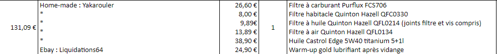

Perso chui a 10€ le filtre en moyenne pour air/habitacle/huile et presque 27€ pour le filtre à go. Ce qui fait que je ne suis qu'a moitié prix de ce qu'il ta facture, ses prix ne sont pas si délirants que ca. la pose filtre habitacle vu la facilité, là oui, c'est exagéré. Le prix de l'huile pas monstrueux non plus, il aurait pu t'en facturer que 5 ceci dit, perso j'ai jamais réussi a mettre plus de 5l tout en étant a niveau (et en purgeant le réceptacle du filtre a huile), surtout si je mets un warm-up gold. Pour info, le niveau se fait au début du chaud, quand l'aiguille décolle du 60° puis au moins 5min après que l'huile redescende bien. Tarif de ma dernière révision complète faite par moi même. J'y passe plus d'une heure par contre . Pour le lien trop plein d'huile et bva, j'ai pas envie d'être affirmatif 100%, mais je ne pense pas que ce soit lié. Bien dsl pour ton prob en attendant
