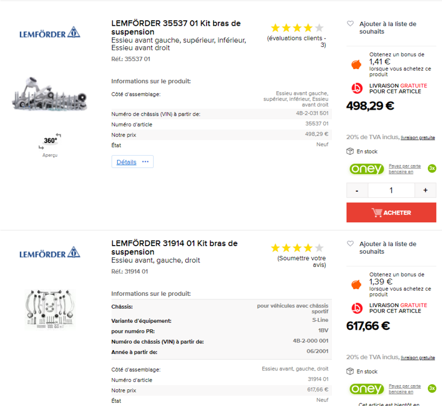

I_Phil_Good a répondu à un(e) sujet de I_Phil_Good dans A6 C5 / allroad C5 - (1997 à 2005)
Alors ce truc m'a un peu saoulé, au point que j'ai appelé Lemforder, enfin ZF. J'ai eu un allemand qui parlait aussi bien anglais que moi, on s'en est pas trop mal sorti Vu que la mienne est en 1BE, donc châssis sport, il m'a explique que ces 2 kit sont identiques à l'exception d'un "rubber", un caoutchouc je sais pas où qui n'est pas le même qur sur l'autre kit, mais je peux utiliser celui que je veux car ils ont la même monte. Ca fait une sacrée dépense, dont je ne suis pas sûr du raisonnable... (financièrement parlant ) -
Péripéties et solutions sur A6 2.5 Avant
578€ sur le site, 477€ sur l'app !!! Ils sont sérieux là -

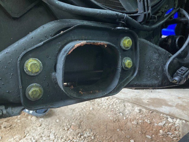

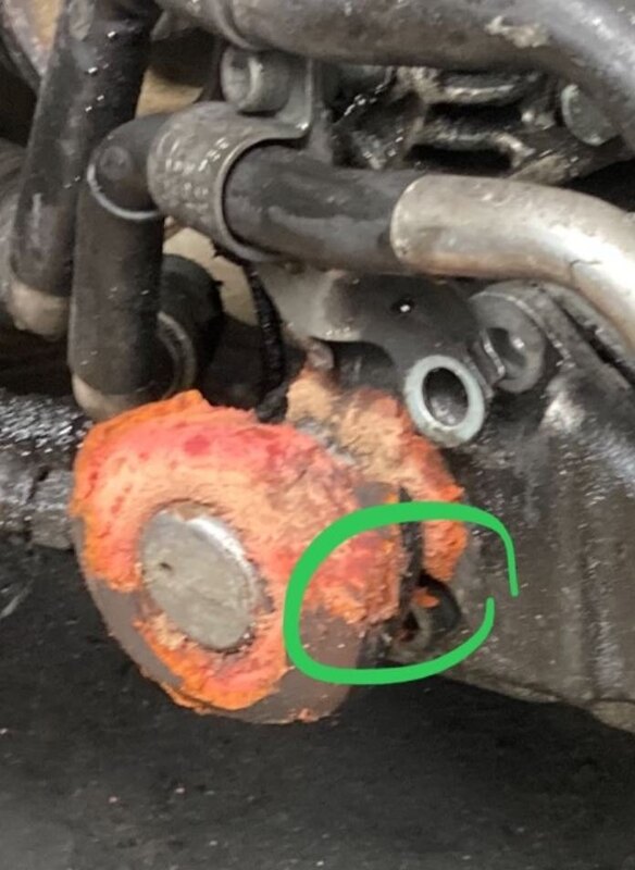

Google et résultats audipassion, comme souvent Le gars c'est sur un 1.9l, nous c'est différent avec nos 2.5l, moins accessible donc nécessite d'enlever la pièce "carré" (appelé Stop sur 7zap ou support moteur sur le web lors de recherches, j'ai envie de dire support moteur avant), celle ou s'emboite la butée coté pare choc, voir photo ci dessous : La principale galères pour nous (2.5l) c'est le support de butée dont les vis sont pas hyper accessible, un gars dit avoir raccourci une de ses clé allen : Je ne t'affirme pas que cette vis est une du support, mais c'est probable à 90%, celles-ci seraient chiantes à défaire. Donc celles-là et celle de la pièce "carré" sont a défaire, et tu sors l'ensemble, tu nettoie, change la butée, tu la lubrifies a l'eau savonneuse pour bien la rentrer dans le Stop et tu remonte l'ensemble. Avec du frein filet bien sûr . Oui, j'avais vu ton sujet que j'avais gardé longtemps en favori pour re vérifier 50 fois et bien m'imprégner de ce qui m'attendait. Mais d'avis de qques mécanos, la T° a cet endroit n'est pas assez violente (on parle de 70/90°) pour impacter les gaines thermo spéciales moteur que j'ai mises (elles sont en plus résinées à l'intérieur, donc vraiment ca bougera pas). Mes bras et donc les rotules n'ont que 3 ans et demi, puisque j'ai changé le train complet, mais j'ai du mal le faire. Si je voulais être perfectionniste, il faudrait que je rechange tout car je l'ai pas remonté parfaitement, je sais que j'ai un peu merdé sur certains points. Mais racheter un kit complet et repartir dans le changement complet, j'avoue manquer un peu de courage... (bon, je sais faire et le montage frais ne me fera pas trop galérer au démontage). Aucune idée du prix d'un kit de "bonne facture", le mien était un no name ebay a 130€ -
Faudra que je pose l'avant, enfin les fusée ou le disque sur chandelle, parce le couple est énorme pour ce bras (coté châssis évidemment). Parce que roué montées et appui au sol, l'accès est impossible. Pas que pour ca... J'ai regardé les supports moteur "pilotés", il ont pris 25% : 75 environ --> 100€ mini aussi Bras : https://www.auto-doc.fr/lemforder/1246809 support moteur piloté : https://www.auto-doc.fr/pieces-detachees/oem/8e0199379ac?search=OEN 8E0199379AC J'édite car ne fait, les Lemforder sont a 130€ avec les accessoires, Febi le propose a 120 aussi ou 73€ nu. Ca fait cher la quincaillerie a 50€ je trouve Cette butée ne se voit pas lors d'un CT, il faut tomber le gros plastique de protection moteur. Pi dfaçon, dans mon ancien bled, le mec sur ma twingo1 n'avait pas vu les 2 ressorts d'amorto avant cassés, ainsi que les 2 soufflets de crémaillère déchirés... Je suis retourné le voir pour lui dire, il s'est senti très couillon (c'est un bon gars, mais il avait merdé là). Ca m'avait arrangé (contre visite etc...) car le ct était propre et j'avais ensuite fait les répa avant vente. -
