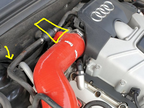

Je te confirme que ta durite est mal montée. En fait il faut fixer le filtre (pate) puis insérer la durite. Pour les 2 durites qui se touche j'ai mis une pâte. C est pas tres glam mais ca fait le taf.

Pour ma part j'ai ajouté une pate pour tenir la durite au niveau de la fleche afin d’éviter le frottement de la partie métallique sur la durite. Pour le reste rien de choquant ça reste très très simple a installer. Y a quelque chose qui te chagrine ?

Idem pour la baie de pb, en plus d'aspirer vous pouvez aussi en profiter pour "curer" les évacuations Le probleme d'une durite autre que noir c'est que ça tape a l’œil et qu'en cas d'accident ca peu mettre la puce a l'oreille sur une éventuelle reprog. Je suis partisan des choses discrète.
