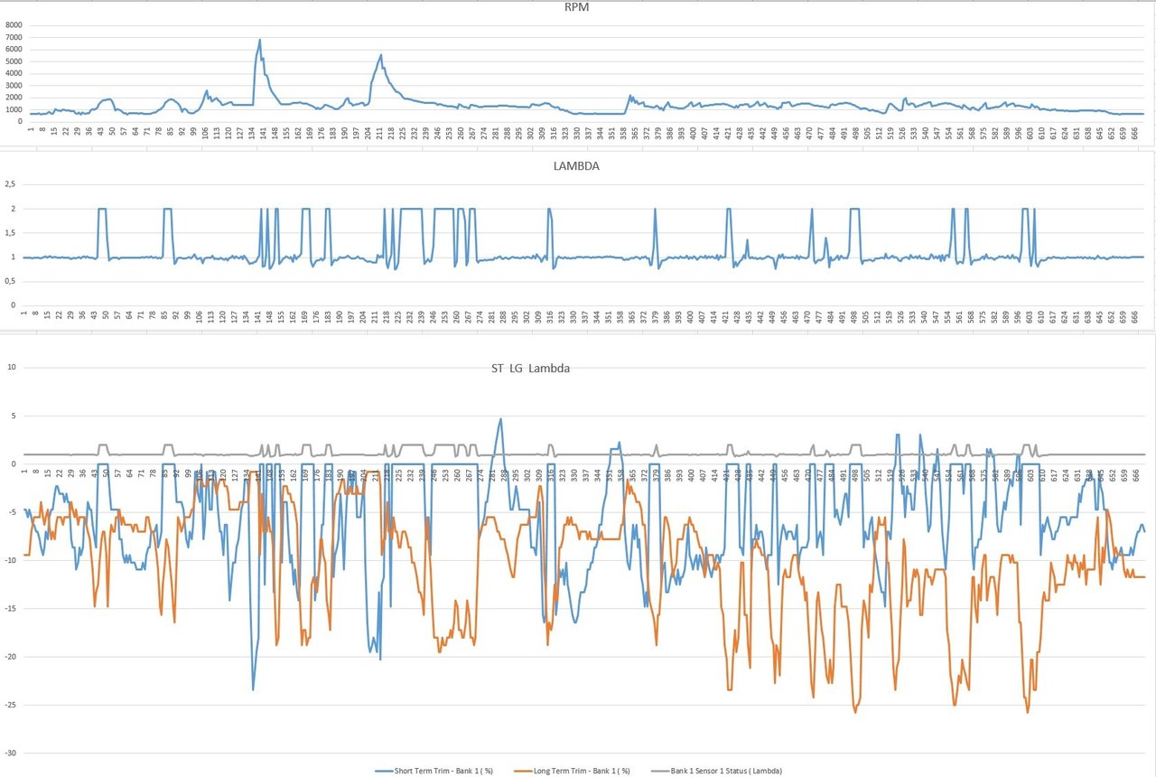

En fait je crois avoir raisonné à l'envers, la valeur négative signifie que le système essaye d'appauvrir un mélange trop riche selon lui ? -

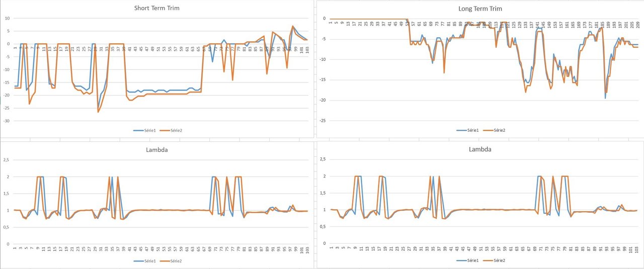

Merci pour ton retour, je viens de rajouter deux mesures, notamment une accélération en kick down ou le lambda est parfait, très peu de variation et un enrichissement à full puissance, donc je ne pense pas que les sondes déconnent ? en fait j'ai compris d’où venaient les lambda à 2, c'est lorsque je lache l’accélérateur, il n'y a plus que de l'air dans l'échappement d’où le lambda à 2 finalement ça parait normal ? quand je lache l'accel lambda = 2 et ST = 0 ce qui parait logique, par contre le LT explose ??? stage 1 Moteur uniquement (echapp full origine et filtre BMC que je vais remplacer par un origine) 413ch au banc et SP98 uniquement -

Bonjour à tous Cela fait la 2e fois que le check engine s'allume sur les 1000 derniers kilomètres, à chaque fois lors d'une manœuvre au ralenti, moteur chaud. codes : 6209 et 6213 : mélange trop riche sur bank 1 et 2 je trouve également que ma conso de carburant est élevée (10-11L sur autoroute à 130), gargantuesque dans les bouchons (25L ?), élevée en intermédiaire (14L pour des parcours autoroute + route de campagne + bouchons) pas d'odeur d'essence mais échappement très noir. j'ai également de légères vibrations au ralenti en P, sinon pour le reste la voiture marche très fort ci-dessous quelques mesures au VAGCOM après RAZ du voyant (ce qui explique le long term à zéro au début), je suis très surpris du lambda qui vient se "caler" à 2 lors d'accélérations (coup de gaz à l’arrêt par exemple) !! de meme le short term me parait très élevé, qu'en pensez vous ? EDIT : j'ai rajouté deux graphs de + : le premier représente une accel pied au plancher en kick down jusqu’à 6800 tours le lambda reste parfaitement dans sa plage mais le ST explose (normal j'imagine ?) le second représente 10min de roulage avec une accel full, une accel 50% et du roulage souple le lambda à 2 correspond en fait au moment ou je n’accélère plus ! Merci ! -
