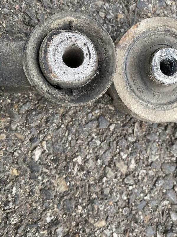

C’est très sec mais je trouve que ca va encore en comparaison j’ai fait une polo de 2014 qui les avait dans le même etat 😂 oui pour le train avant passage en poly. au faite jna regarder le vm j’avais que 2-3 dents de jeu -

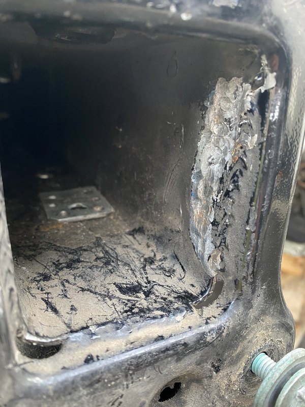

Longeront redresser today, merci à mon voisin qui m’a aidé et a su avoir de l’idée pour tout remettre :) j’en ai profité pour tomber les triangles. maintenant ca va etre peinture du longeront, des triangles et aussi du berceau qui me reste à démonter. Je vais sans doute peindre les biellettes reglages aussi car le coté acier brute a l’air libre j’ai confiance avec la rouille... -

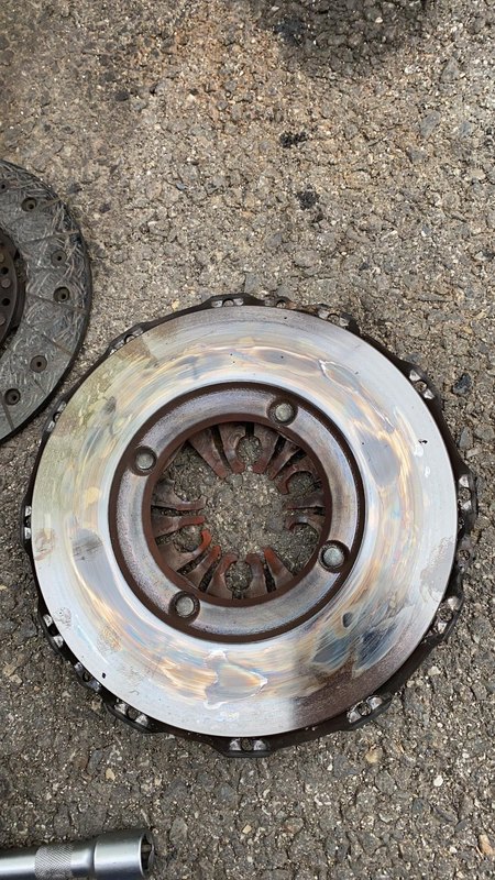

Pour l’embrayage, il a l’air d’avoir chauffé un peu (j’avoue je lui ai mis 2-3 accélération en première très rarement, mais les 350nm ont pas du aidé lol) il restait de la garniture sur le disque. par contre le volant moteur bouge sans forcé, je sais pas si il est mort ou pas du coup. -

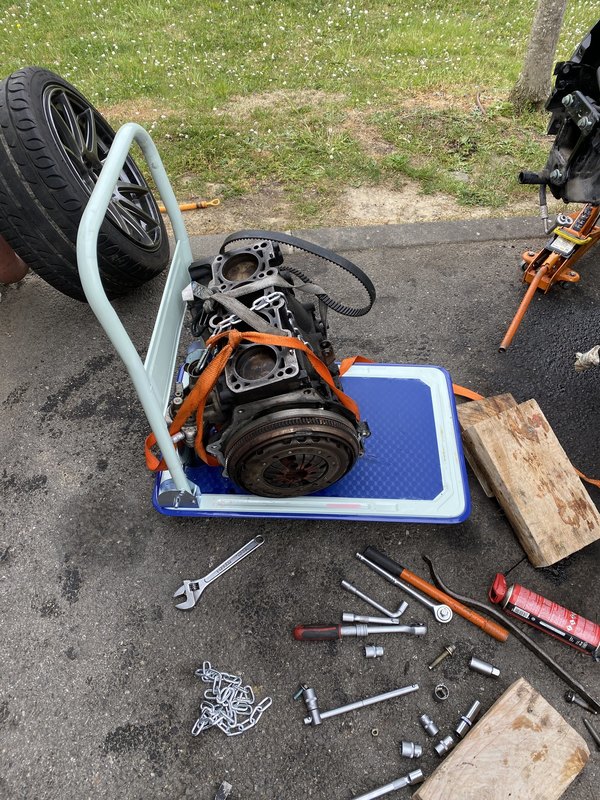

Des newzzz J’ai reçu mon chariot aujourd’hui. Du coup depose du bloc en premier 😁 Avec la face avant enlevé c’est facile. Le plus chiant fut les vis du demarreur pas trop accessible... la suite je poste l’etat de l’embrayage volant moteur
