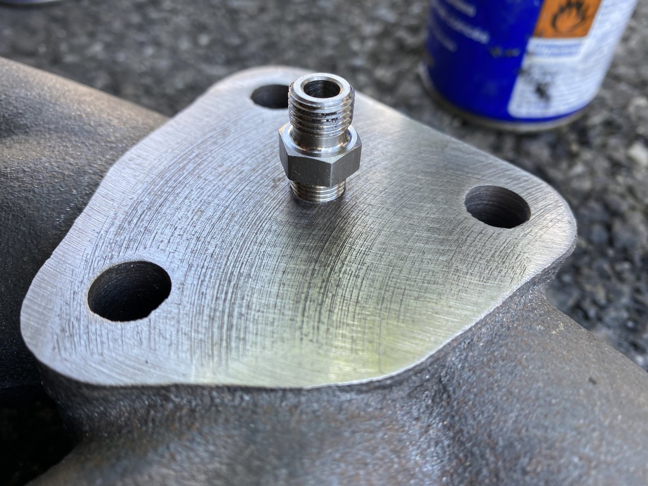

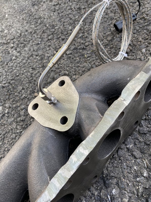

Nan c’est sur c’etait un peu stressant lol et nop pas de taraudage. le puit de la sonde est conique, plus tu serres, plus ça force.. du coup j’ai serrer au feeling + controle a la clé. je suis à 20nm de serrage. Ça a l’air de bien tenir. Si je fais plus je risque de casser le puit -

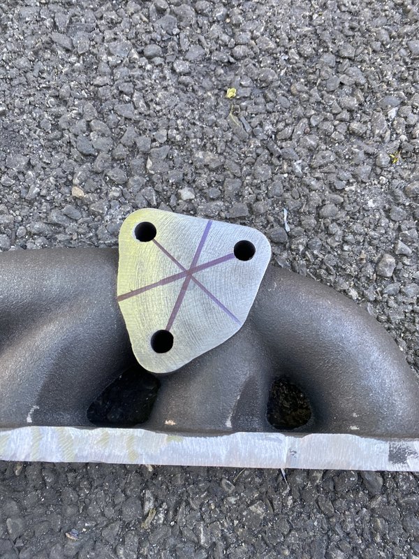

Quelques bricoles aujourd’hui 😁 meulage du collecteur gros conduit avec percage pour installation du puit de sonde EGT -

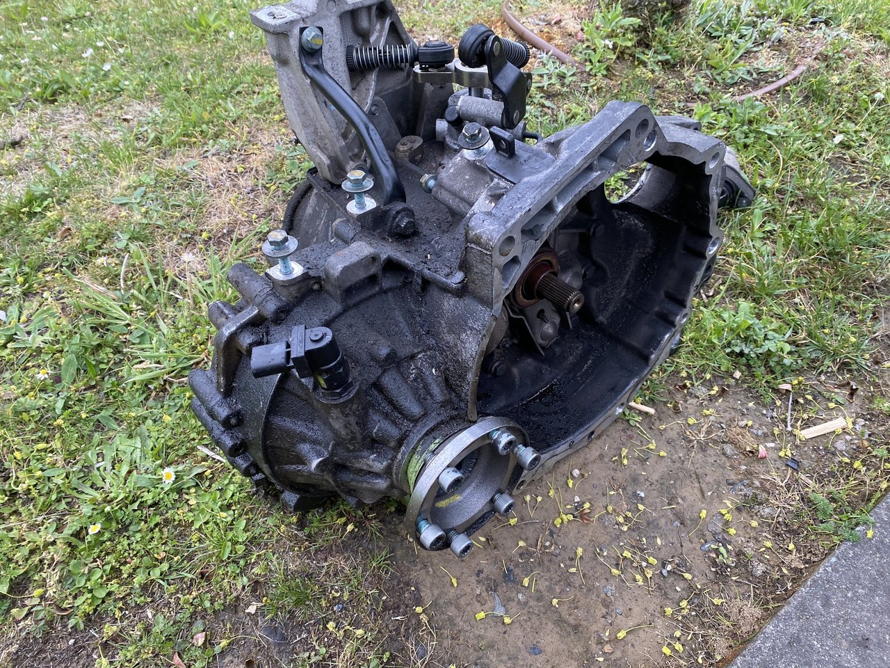

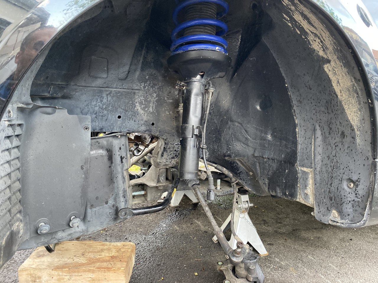

Mise a jour du coup boite tombé, coté roue gauche aussi. Reste le droit et le berceau. j’ai quasi reçu les derniers fil pour le regulateur de vitesse aussi donc je vais bientôt pouvoir tout monté. ah et surprise aussi aujourd’hui, j’ai ma tringlerie qui a brulé sous le pare chaleur. Deg car ça fait bien degeu... je vais voir si je trouve un tuyau rigide pour boitier abs car il s’effiloche mien... -

Beau boulot effectivement et ce bleu est très beau je veux pas rentré en contradiction avec Cedric mais si tu le fais roue levé pour le reglage tu risque de te retrouver avec ta barre anti roulis en tension une fois posé. Voila pourquoi faut le faire roue posé... Sinon teste les deux méthodes et dis nous 😁 je te rejoins sur le fait que ces vis sont très serrer !! -

Justement normalement t’as pas a lever ton demi train. Tu dois le faire roue posé. Pour qu’une fois roue au sol ta barre ne travaille pas au repos -
