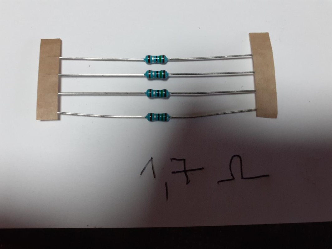

Bonjour, Ayant changé mon volant contre un Omp sans Airbag, je me retrouve avec le voyant airbag allumé sur le Dash.. Alors ayant cherchée l'info à gauche à droite, j'ai acheté une dizaines de résistances de valeurs différentes allant de 1.2 Ohms à 8 Ohms La valeur que j'avais mesurée sur l'airbag était aux alentours de 2 Ohms mais bon .... Après quelques essais, je suis tombé sur la bonne résistance en ce qui me concerne à savoir 1.7 Ohms ... Cette valeur étant celle qui fonctionne chez moi et qui doit se trouver dans la plage de mesure du calculateur.... Je ne dis pas que ça marchera sur toutes les autos ... Voila pour l'info ... Bon Weekend à vous
