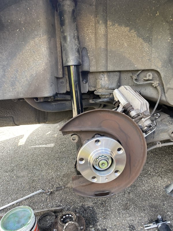

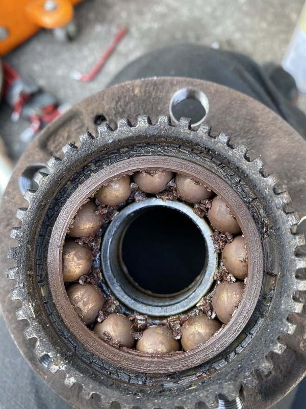

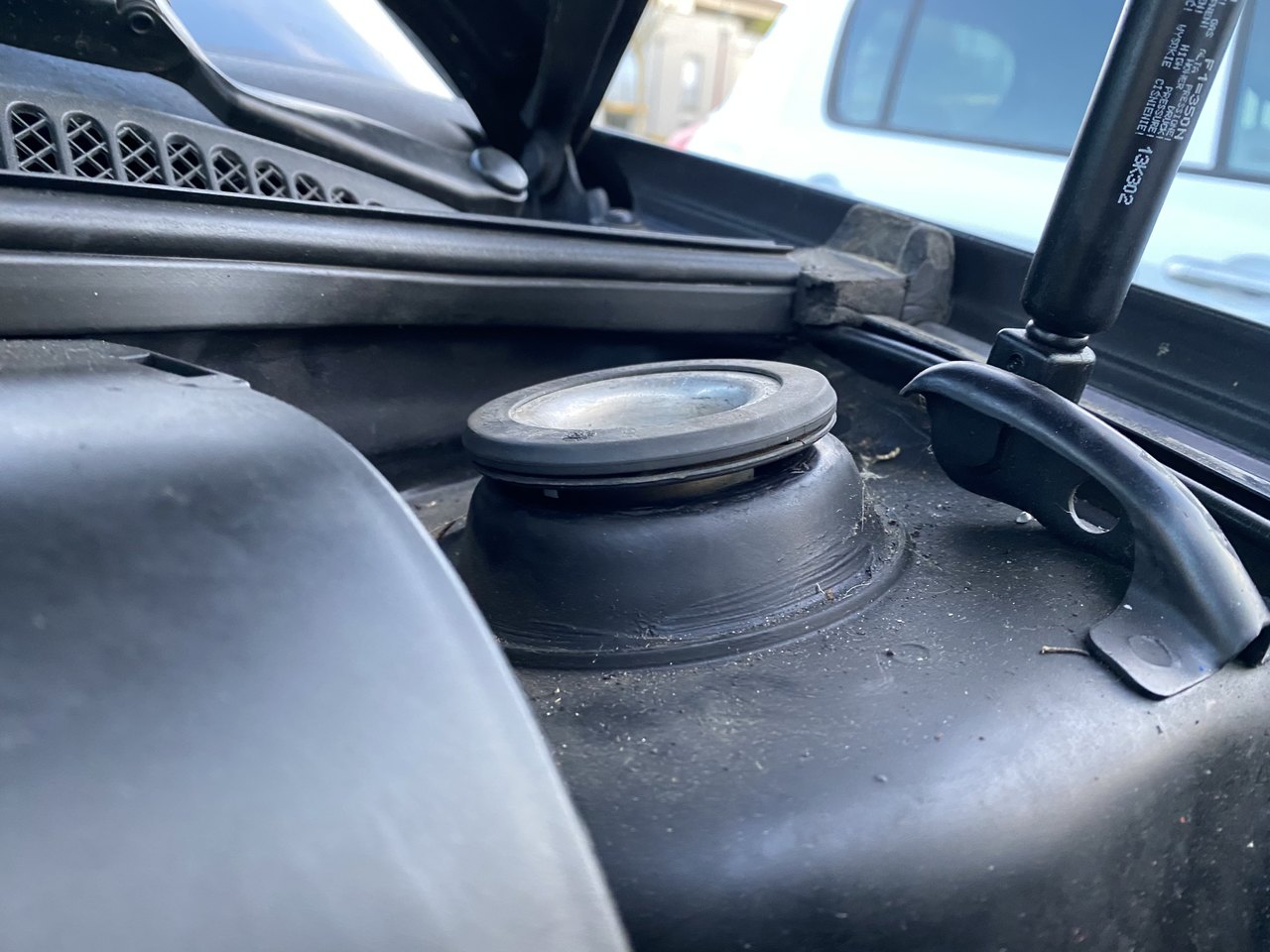

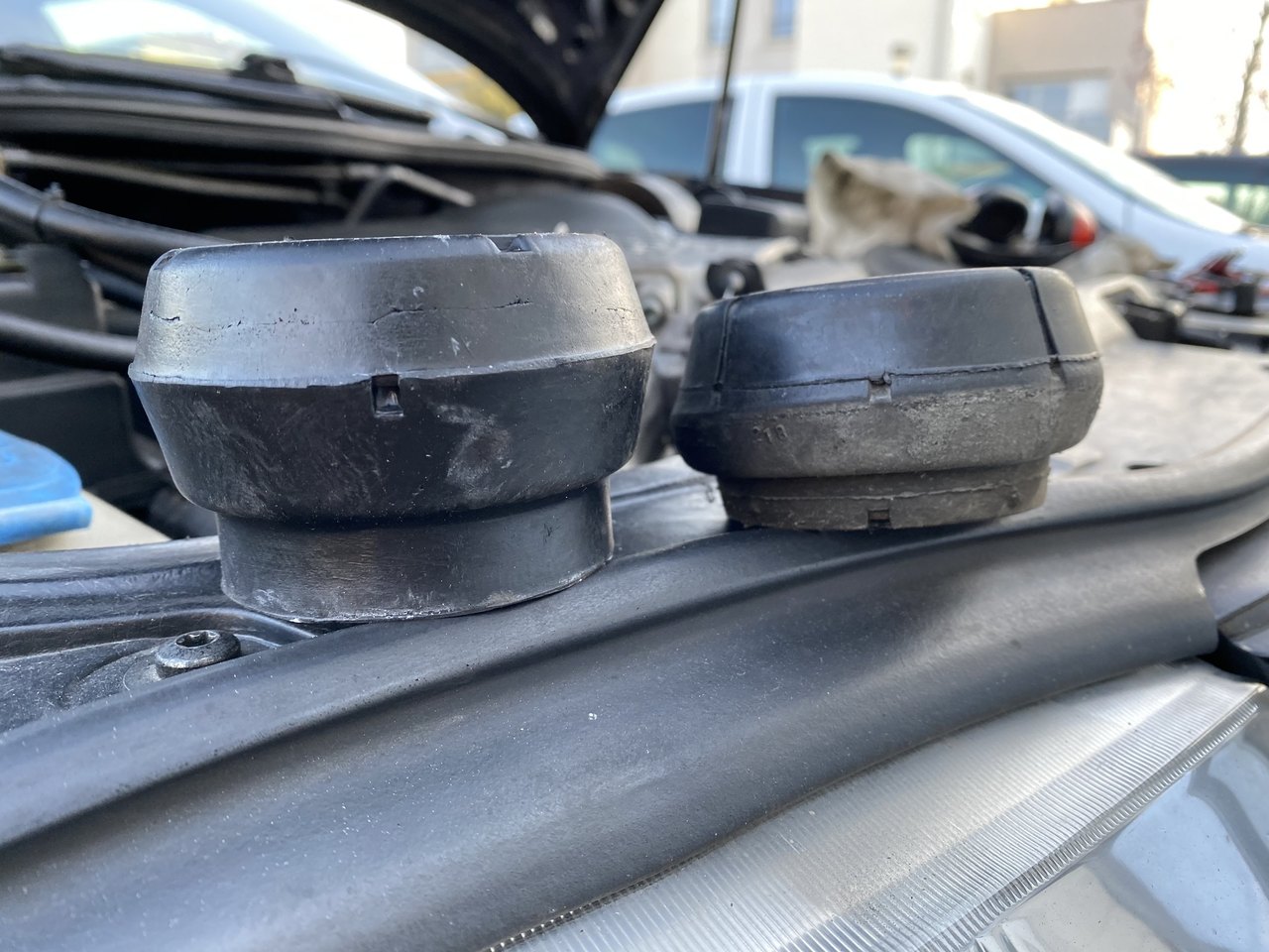

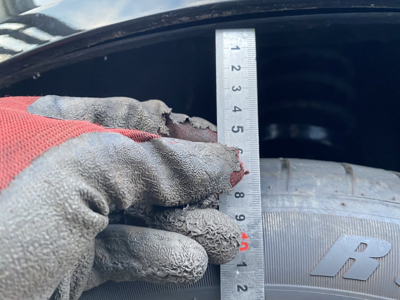

Salut Lulu et oui enfin lol. maintenant que j’ai plus de temps c’est plus simple. malheursement vagcom ne peut pas logger la richesse pied au plancher car je suis en courte bande et la sonde lambda ne fonctionne qu’en boucle fermé. j’ai changé le capteur de puissance aujourd’hui on verra si c’était ça sinon merci pour les autres conseilles je jetterais un oeil dessus. En attendant aujourd’hui c’etait changement de 3 amortos sur 4 (pas eu le temps de finir + roulement arrière. le bras neuf roulement arriere d’origine audi, grippé et rouillé. serrage au couple + marquage SB avant neuf vs le vieux à droite tassé et de travers tellement il a mangé. Il a meme une grosse fissure a l’interieur. Debut de Butée bouffé la hauteur du coté que j’ai pas encore changé et tassé la hauteur sur neuf (+1cm ) non tassé. Hauteur avec les vieux hauteur en neuf: et dites vous que j’ai meme pas changé les ressorts donc ce n’est pas parfait non plus. beaucoup de SB et joints hs après 20 ans -

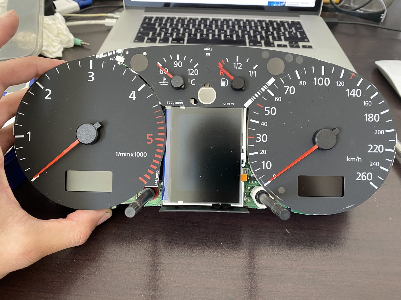

A3 phase 1 de jeje, restauration
jejesasuke a répondu à un(e) sujet de jejesasuke dans A3 8L - (1996 à 2003)
Deja fait sur le TT mais les micro moteur sont plus simple. Ils sont juste clipsé. la c’est clipsé + souder donc la merde. ce qui est marrant c’est que c’est mieux foutu question demontage que le TT lol. dfacon le compteur du TT y passe après lol. -
Changement des moteurs pas a pas par celui d’occasion en phase 2 que j’ai récupéré. après remontage moteur inactif. J’ai remarqué que bien que les moteurs ont l’air identique, ils n’etaient pas disposés pareil. Au final les references ne correpondent pas. J’ai donc commandé 2 moteurs neuf au cas oú pour etre sur car je n’allais remettre les anciens. C’est une vrai merde a desouder et ressouder ces moteurs. on verra si ca fonctionnera mieux. Auquel cas j’aurais tuer le circuit imprimé car j’ai vu les socles de soudure des moteurs se sont un peu décollé. À suivre -
