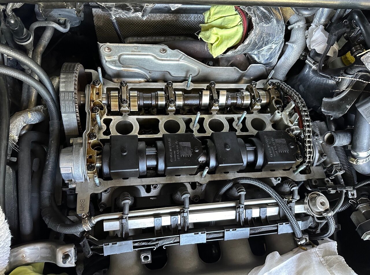

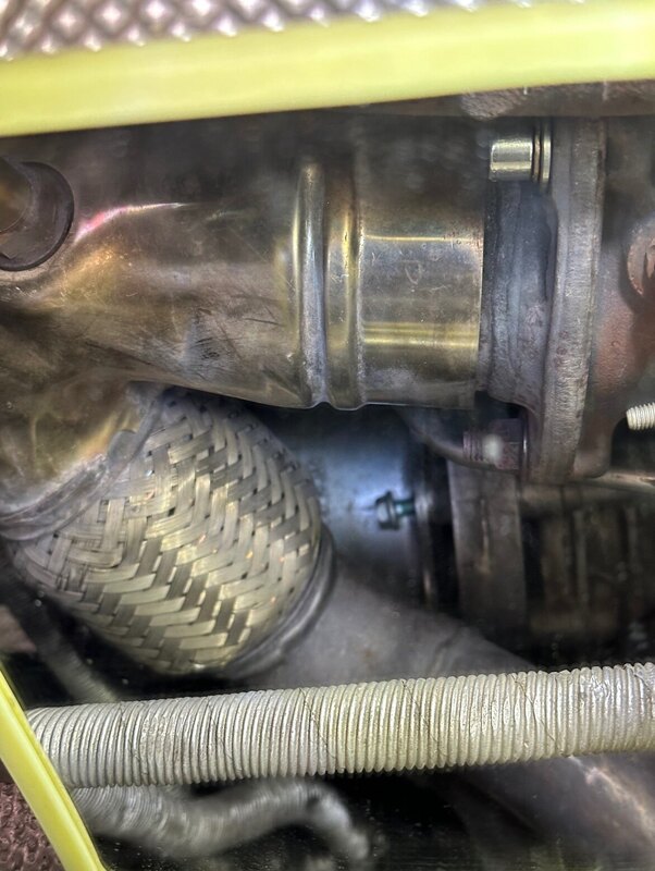

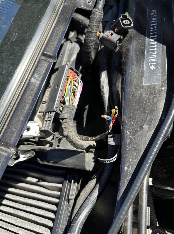

J'ai rencontré un problème peu commun, un échappement de plus en plus bruyant. Le son ne venait pas du dessous, mais du compartiment moteur ... Pas de pb avec la tresse du downpipe, je commençait à flipper sur le collecteur ... Pour rappel le moteur et ses périphériques ont étés refaits et changés à 186.000 km, le véhicule en a 202.000 maintenant. Qq photos du démontage/remontage après changement du turbo et collecteur d'échappement : En fait, j'ai perdu le goujon et l'écrou d'une des 3 fixations du downpipe sur le turbo ... Fort heureusement, ce n'est pas celle dessous le collecteur. Sachant que Nico @Milky_Way avait serré au couple ce matériel neuf, je ne comprends pas comment le lacet s'est barré. Le boulot de la société qui a refait le turbo est clairement en cause ... J'ai profité d'un changement de joint de cache culbuteur (le Febi monté y'a moins de 15.000 km n'a pas tenu) pour investiguer et intervenir. J'ai carrément mis une vis freinée par rondelle frein et enduit le filet avec du Néolub. Serrage au couple du mécanicien. On verra si ça tient ... -

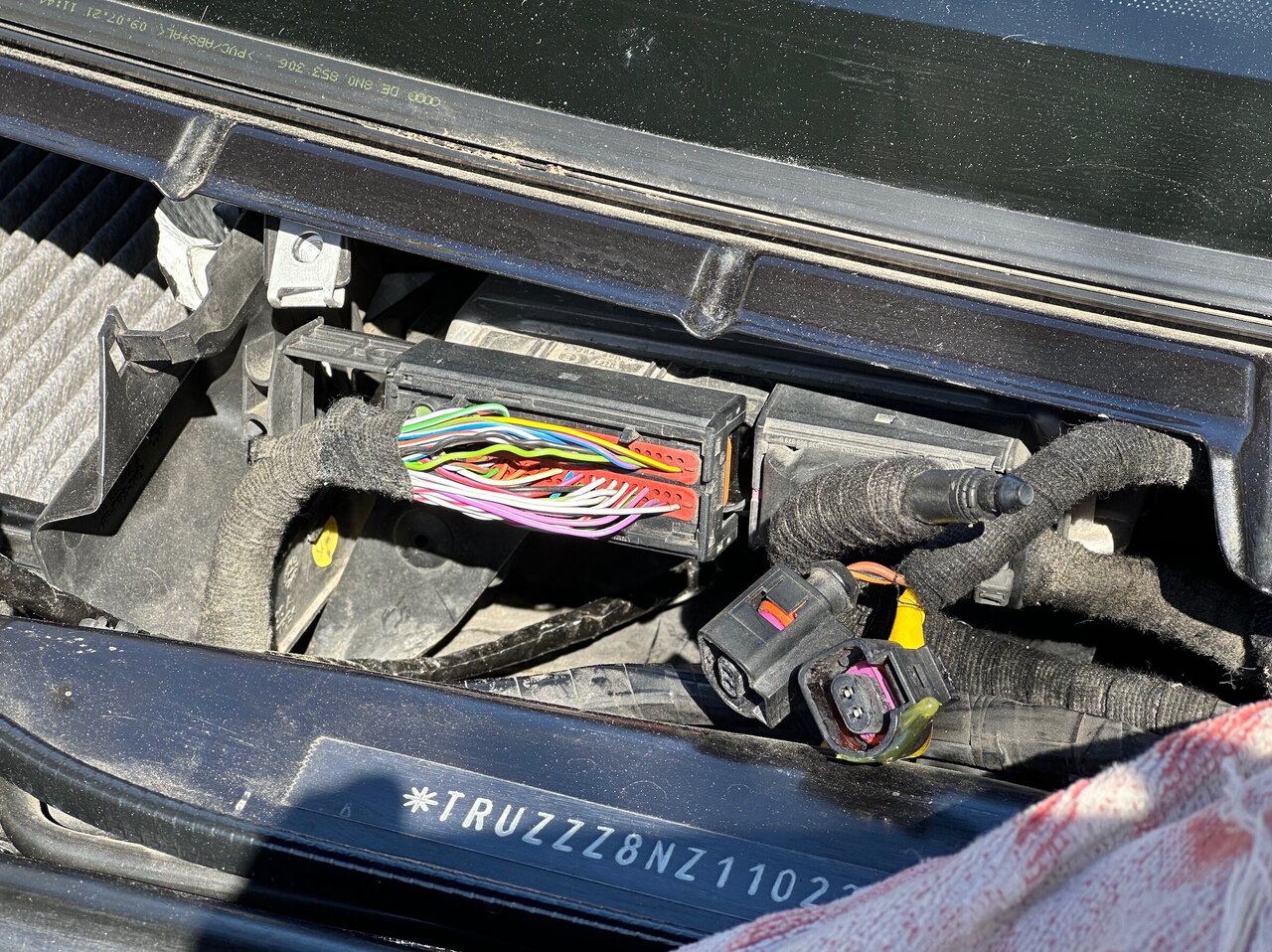

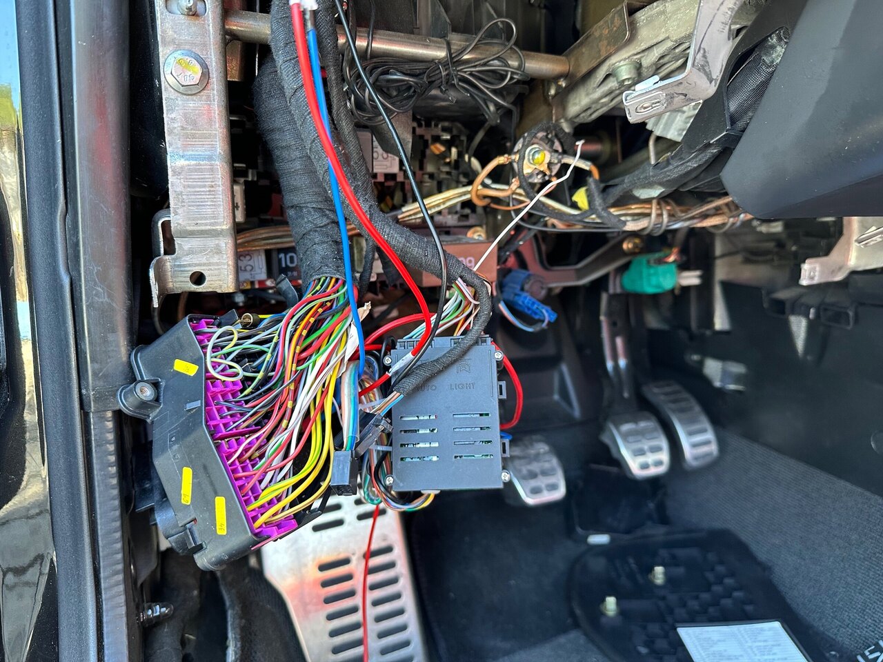

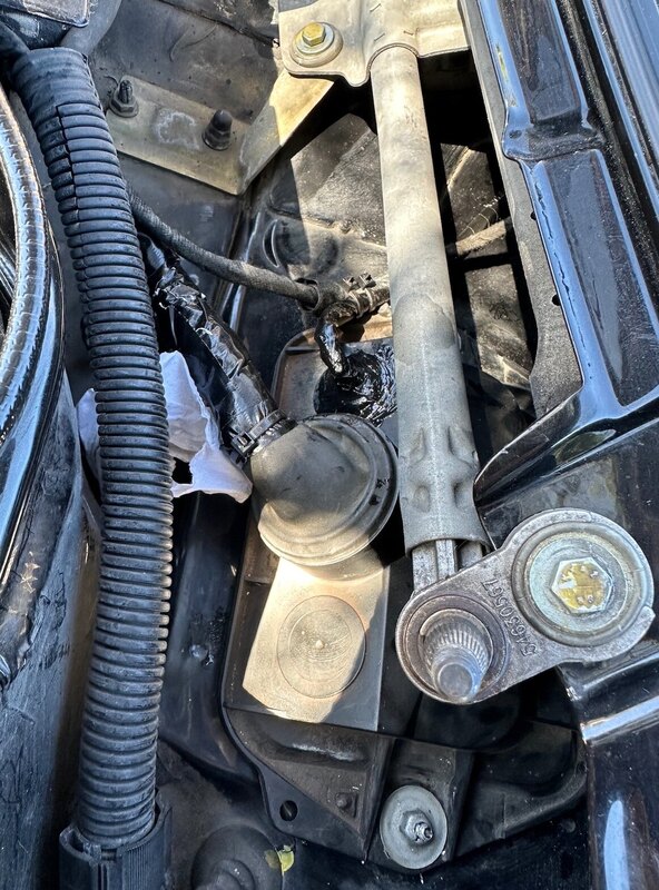

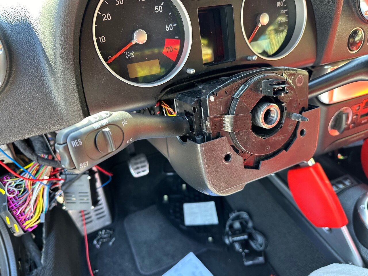

Plutôt un broutage quand tu embraye doucement ... mais ça s'amenuise au fur et à mesure des sorties. Sinon, j'ai aussi installé un régulateur de vitesses. C'est du gros démontage pour accéder aux connectiques. Bien souvent, les faisceaux sont chargés et il faut trouver un autre chemin. 4 postes principaux pour raccorder. Le bornier volant commodo, le bornier fusibles et relais, le bornier caisson essuies glaces (le plus fastidieux et moins accessible) et le bornier calculateur. Tout est là : Cruise Control TT 8N.pdf -

Oui, tu dépose le volant en respectant le processus Airbag et la pièce est en dessous. il suffit de relever le N° et prendre la même ref. C'est la pièce immobilisée par le scotch ... -
