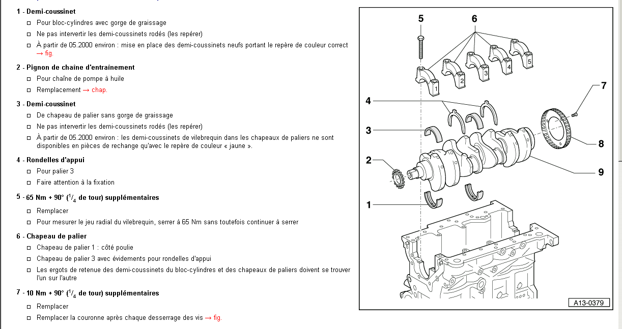

Pour l'instant je n'ai fait que le serrage au couple des que j'ai la pièce je ferai le serrage angulaire de l'ensemble Il y a deja 4 paliers et je t'assure ( et tu pourras voir avec tes mécanos,) mais faire vriller un vilo n'est pas possible ! -

dans la doc audi rien ne spécifie un ordre de remontage des paliers uniquement la position des paliers a respecter, le changement des vis et le couple de 65 Nm et 90° de serrage -

j'ai egalement remonté le vilo avec les fameux coussinets tri-metal, cité plus haut, et les pisettes d'huile serrage biensur au couple et angulaire (je respecte la doc audi !) Je n'ai pas remonté le palier 3 car il me manque les nouvelles cales de jeu latéral (en commande) tout est lubrifié au montage avec de l'huile spécifique bien visqueuse ... la visserie est neuve -
