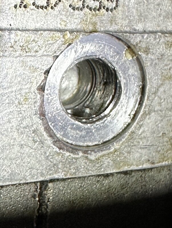

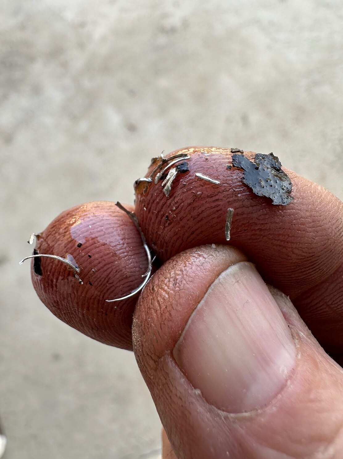

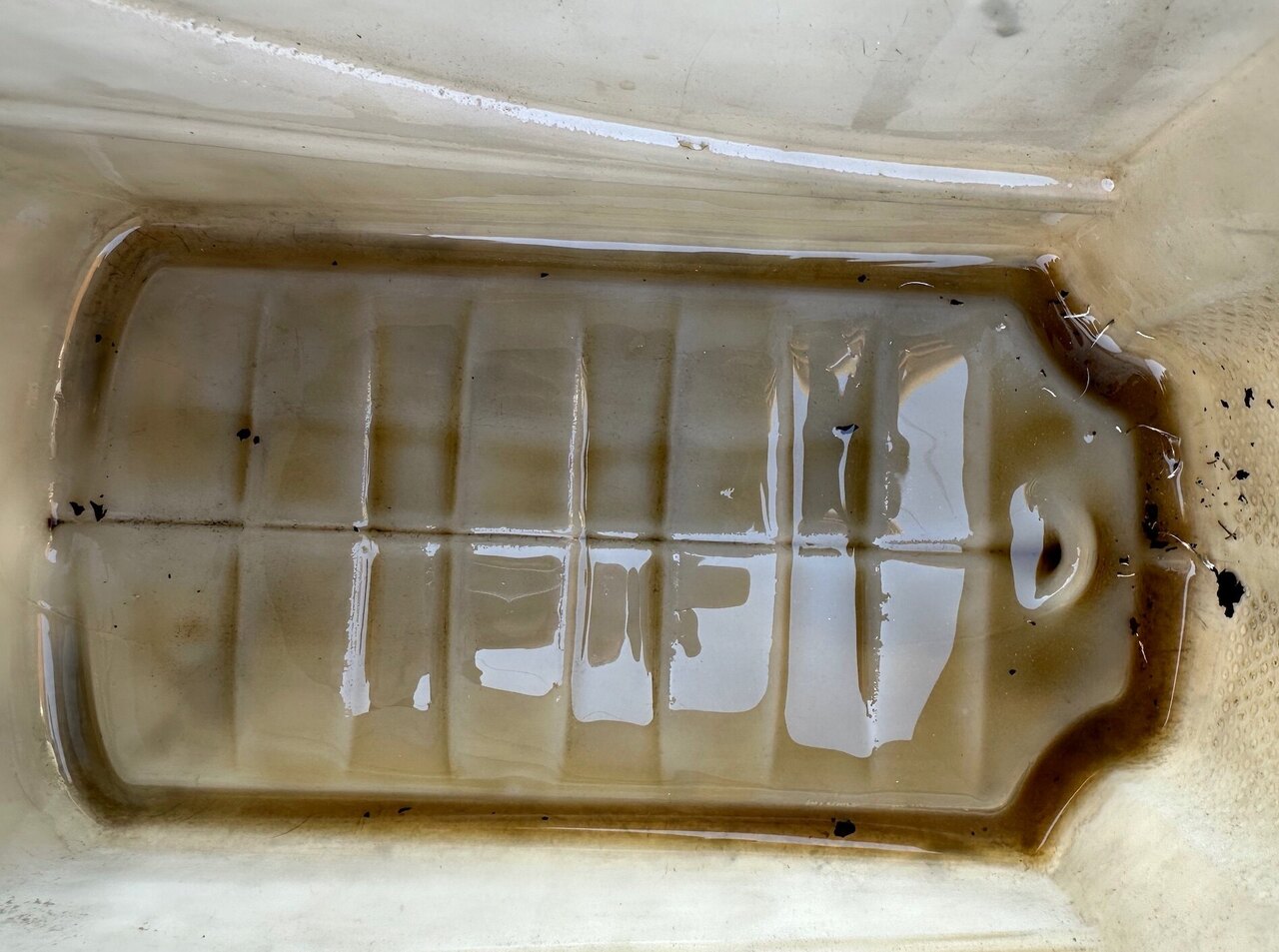

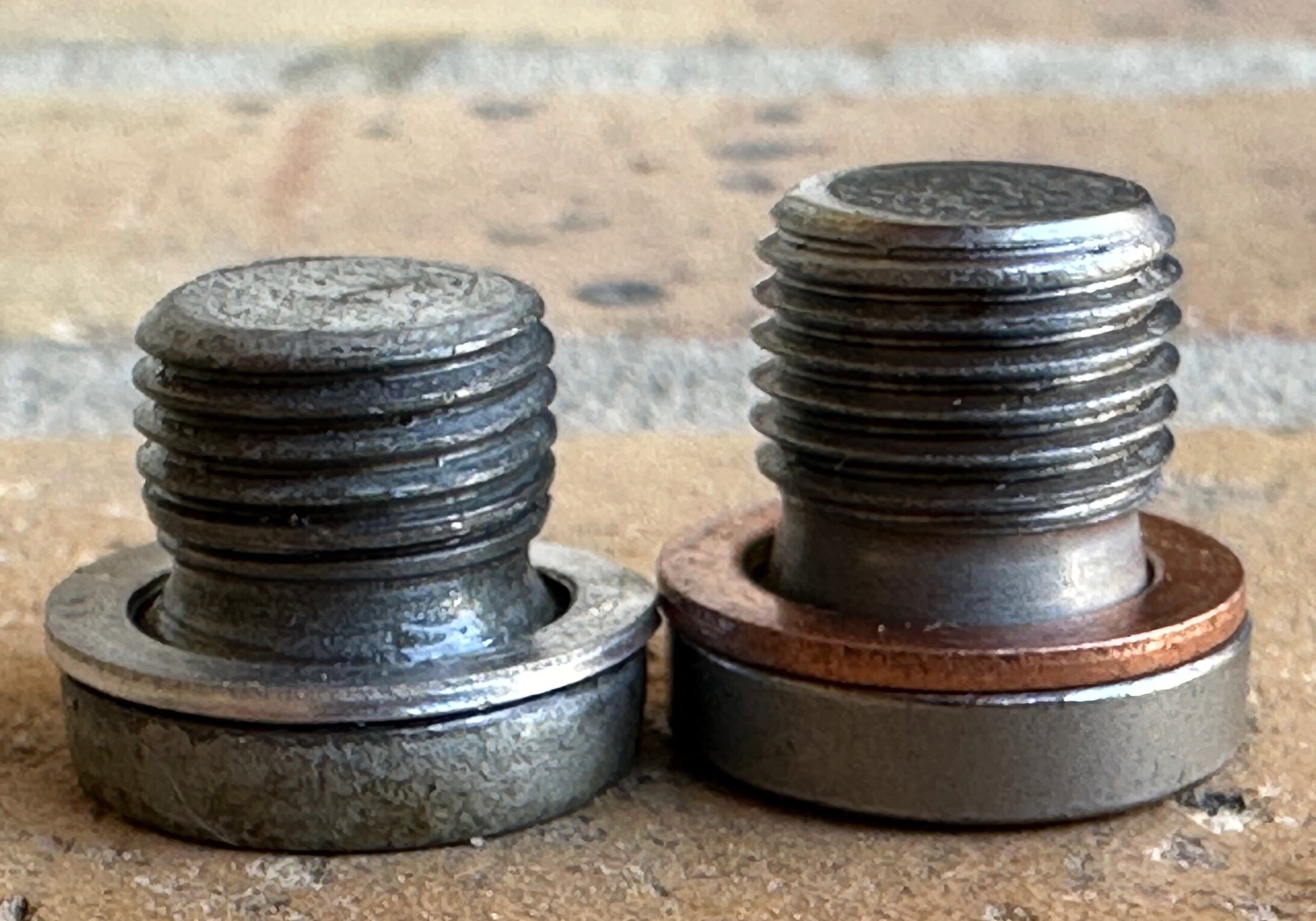

Vidange et changement du filtre sur le Haldex aujourd'hui. Cela faisait pas mal de temps que je voyais suinter le bouchon. J'ai tout de même vidangé 200ml et pas mal de merde dans l'huile. Je comprend pourquoi Audi ne change pas le filtre ... c'est bien galère d'accès ! Malgré la clé spéciale, il faut des petits doigts de fée pour le remplacement et de la patience. Nico @Milky_Way, ton doute était fondé, t'avais bien foiré le filetage du Haldex ... 2 erreurs qui ne faisaient pas l'étanchéité, le filetage du bouchon trop court et un joint alu trop fin. Je ne sais pas si c'était du matos d'origine, mais il était inadapté. J'ai tout remis dans l'ordre, refais le filetage, remplacé le joint cuivre par un Téflon plus épais et serré à la sensibilité du mécanicien. L'avantage, c'est qu'il est facile de vérifier le bazar en se glissant sous la Miss sans avoir à démonter quoi que ce soit . -

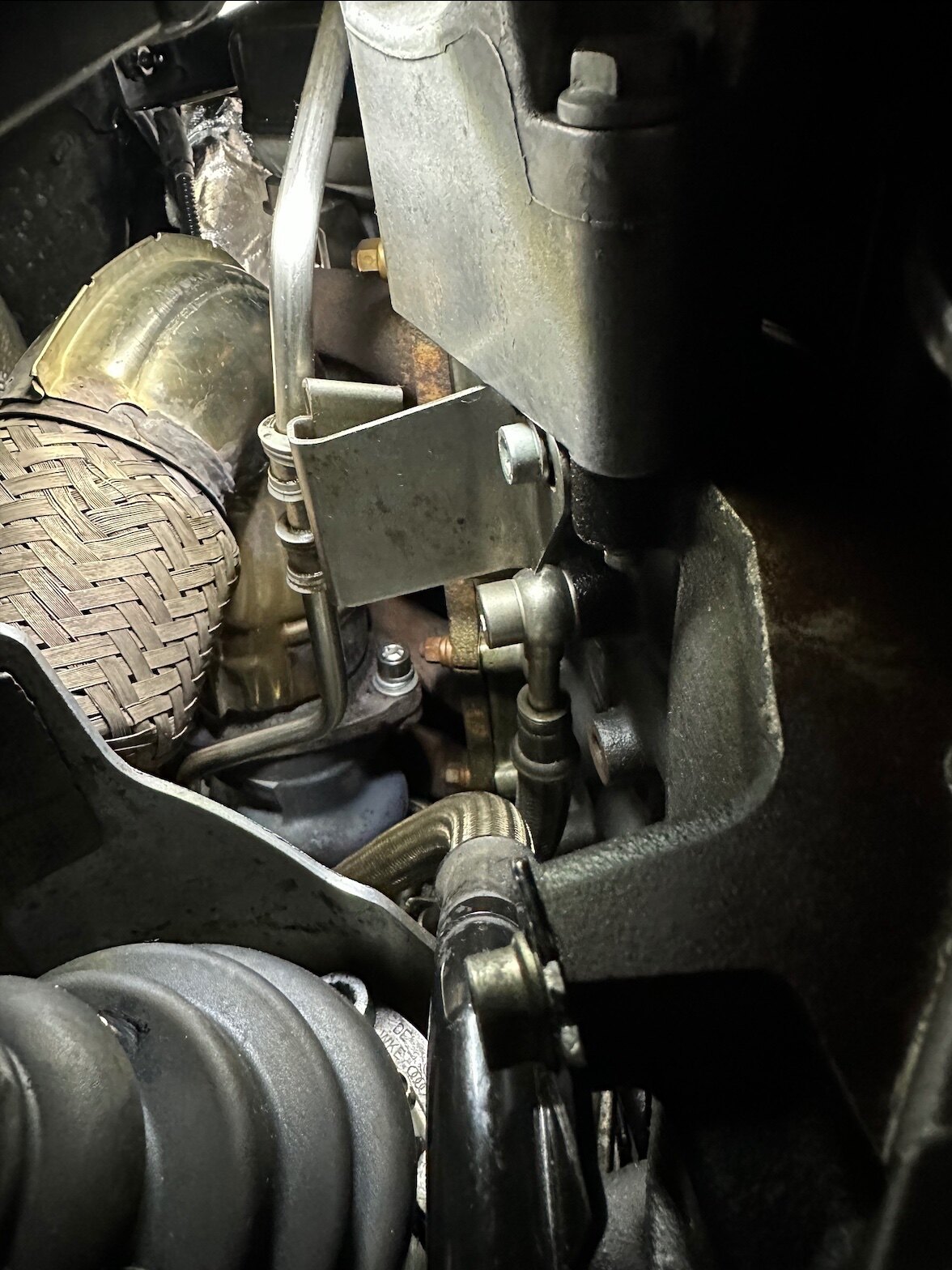

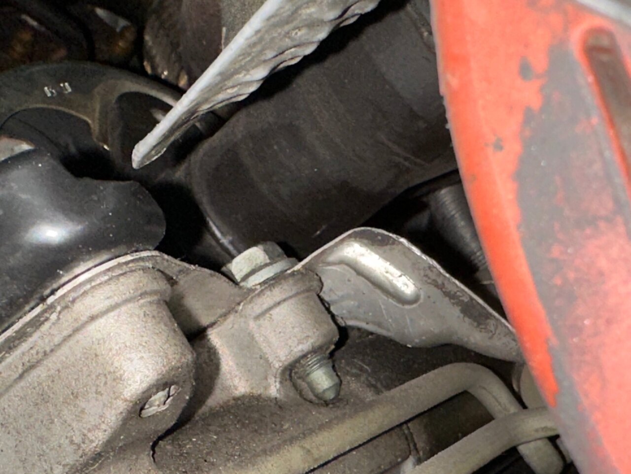

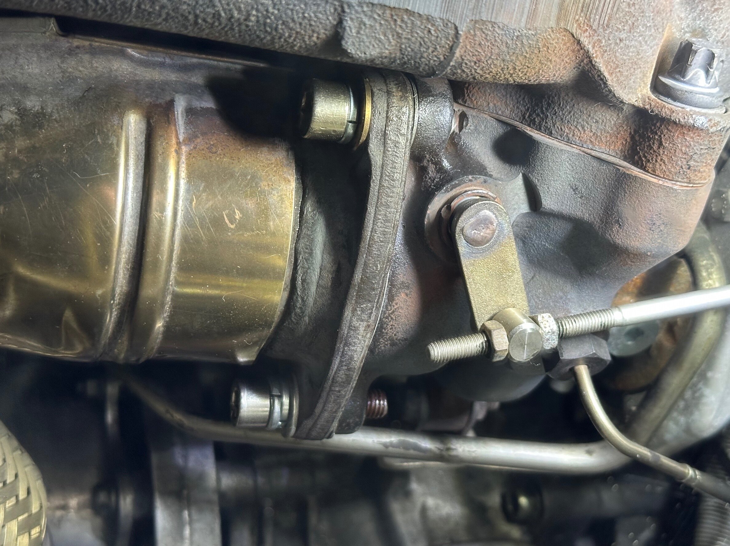

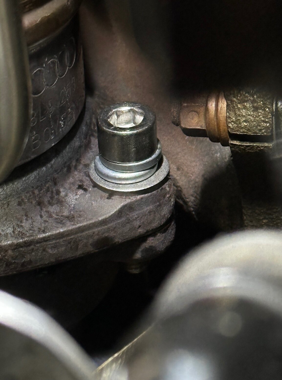

Ça y est !! Après de nombreux mois avec des soucis de santé, j'ai enfin pu me remettre sur les fixations du down pipe sur le turbo !! Une affaire rondement menée qui j'espère sera pérenne ... J'ai donc remis 3 vis inox avec doubles rondelles Grower et frein filet résine forte. J'ai serré au max de ce que j'ai pu avec petit cliquet et rallonges. En inspectant les dessous de la Miss, je me suis aperçu que ce put... de mécano avait encore oublié de me serrer une deuxième vis de crémaillère de direction !! Bien entendu, tout est rentré d'ans l'ordre. Là c'est repos, je remonterai tout plus tard ... Juste à côté de celle déjà resserrée en fin d'année ... -
