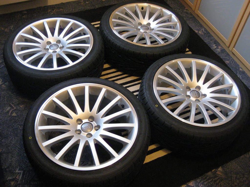

LOL !! De mémoire 800€ /jante chez Audi mais j'ai un doute que tu puisses les y trouver. J'ai voulu commander il y a qq temps les petits ellargisseur d'ailes du Quattro Sport et Audi ne les commercialisait plus (trouvé sur Audi Tradition à 75€/pièce par la suite). -

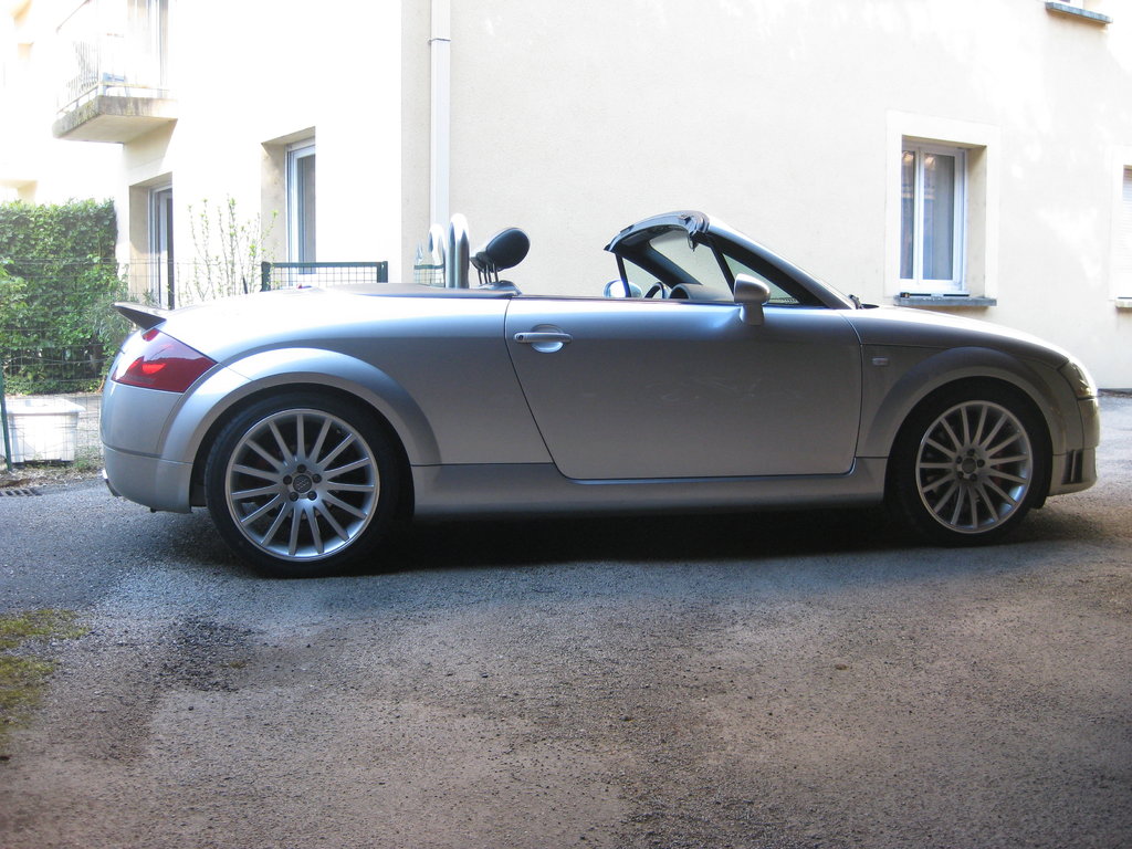

En effet, trouver des quattro sport en 2018 relève presque de l'impossible ! ou alors coup de chance. J'ai 4 répliques à vendre : démarrage des enchères.... disons 5000€ sans les pneus -
