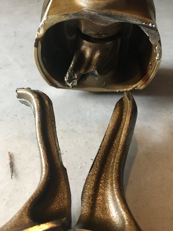

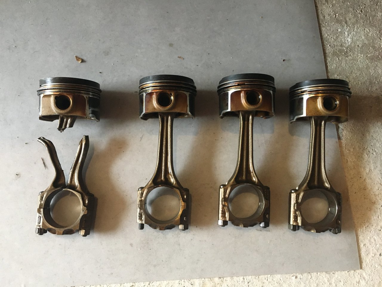

Donc pour ce qui est de la casse moteur : - Conduite pépère depuis 13ans avec le bolide - Accumulation d'huile dans les echangeurs (en démontant la durite de l'echangeur n°1 j'ai 2 verres d'huile qui en ont coulé..) - Un soir de pétage de plomb, 1ere accélération 2ème puis 3ème grosse fumée à échappement (là c'est le moment ou normalement tu te calmes et réfléchis mais ce soir là j'étais en mode no cerveau), puis 2mn après grosse accélération mais là fond de 3 puis passage de la 4ème, le turbo charge à 1,6B en pic (reprog MTM), et là Pouf toute l'huile accumulée dans les echangeur (enfin pas toute puisque j'en ai sorti des echangeurs et même du boitier papillon..) direction collecteur d'admission et hop on prend le passage le plus rapide (1er cylindre après le papillon) et pouf ! tient ça se comprime pas trop bien l'huile... Bling une bielle qui va dire boujour au bloc moteur, pour finir la tête à l'envers (enfin c'est ce qu'on a vu à travers le trou. Et donc vérification du CHRA au démontage et léger jeu... donc cause, conséquence, normal quoi.. 3 leçons pour ma part: - éviter de prendre les voitures quand je suis énervé (oui j'ai tendance à être franchement moins intelligents..) - quand d'un coup ça fume se calmer plutôt qu'en remettre une couche, ça permettra d'économiser environ 5000€ (au stade d’aujourd’hui).. - penser à nettoyer régulièrement (tous les 5ans environ) les échangeurs -

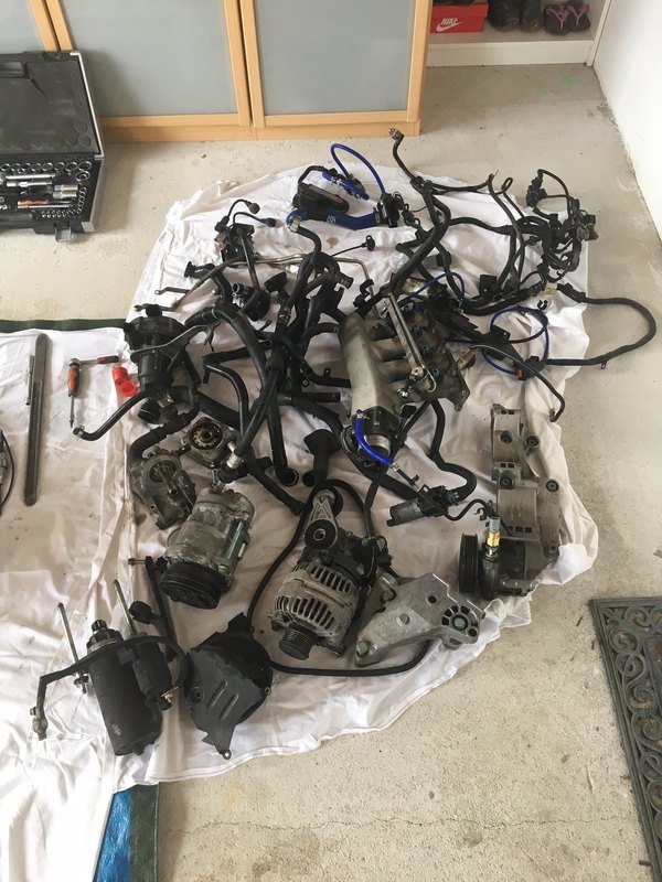

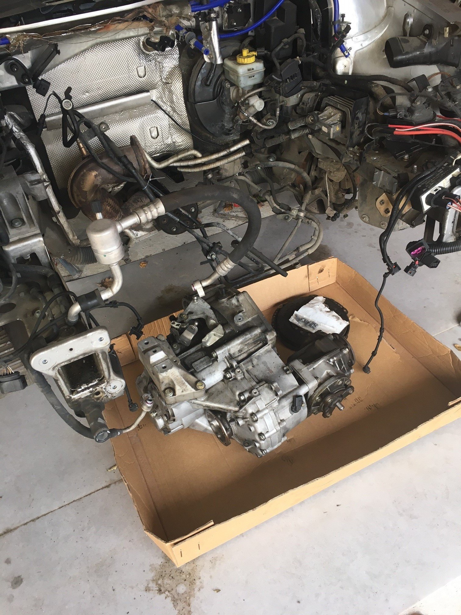

Hello Les amis ! Bon ben j'ai reçu ça aujourd'hui : Un tout nouveau coeur pour ma TT adorée en échange standard !! Mais entre temps j'ai acheté ça: Mon nouveau dayli, une Mercedes Classe A 180 essence boite manuelle pack AMG. Niveau moteur c'est pas la TT c'est sur (122ch) mais niveau conso non plus (6,5L en ville). Et surtout J'ai de la place pour mettre ma petite famille dedans. J'en suis trop fan ! Voila c'était pour donner des petites nouvelles et surtout que la TT va rouler bientôt -

ok Jess Je sais que tu as raison mais même étant bricoleur et aimant apprendre par le biais de youtube ou des tuto, je sens pas trop de changer moi même les bielles (c'est pas pour le cout mais plus pour la technique avec la métrologie qui en découle). Si c'était juste je démonte, je remonte (genre plug'n play) là aucun soucis, mais de ce que j'ai pu voire c'est pas le cas. Imagine je me lance la dedans et je nique un autre moteur et les bielles forgées... La loose.. A l'heure actuelle je vais acheter une autre voiture, histoire d'avoir un nouveau dayli, et rapatrier un moteur APX dans mon garage. J'aviserai après sans avoir à me précipiter. J'ai reprog il y a environ 6-7ans. Les valeurs de couple je sais pas j'ai juste un mano Swoosh dans un aérateur. D'origine l'aiguille montait à 1bar en pic et stabilisait à 0,9. Après reprog 1,6bar en pic et stabilisait à 1,5bar. Toujours fais les vidanges nickel (tous les ans avec à peine 8000kms entre chaque) avec filtre à huile à chaque fois (shell Helix ultra 5w40), que de la sans plomb 98 excelium depuis la reprog et voila ce qui arrive.... J'étais dégouté quand c'est arrivé Mais bon ya pire c'est matériel -
