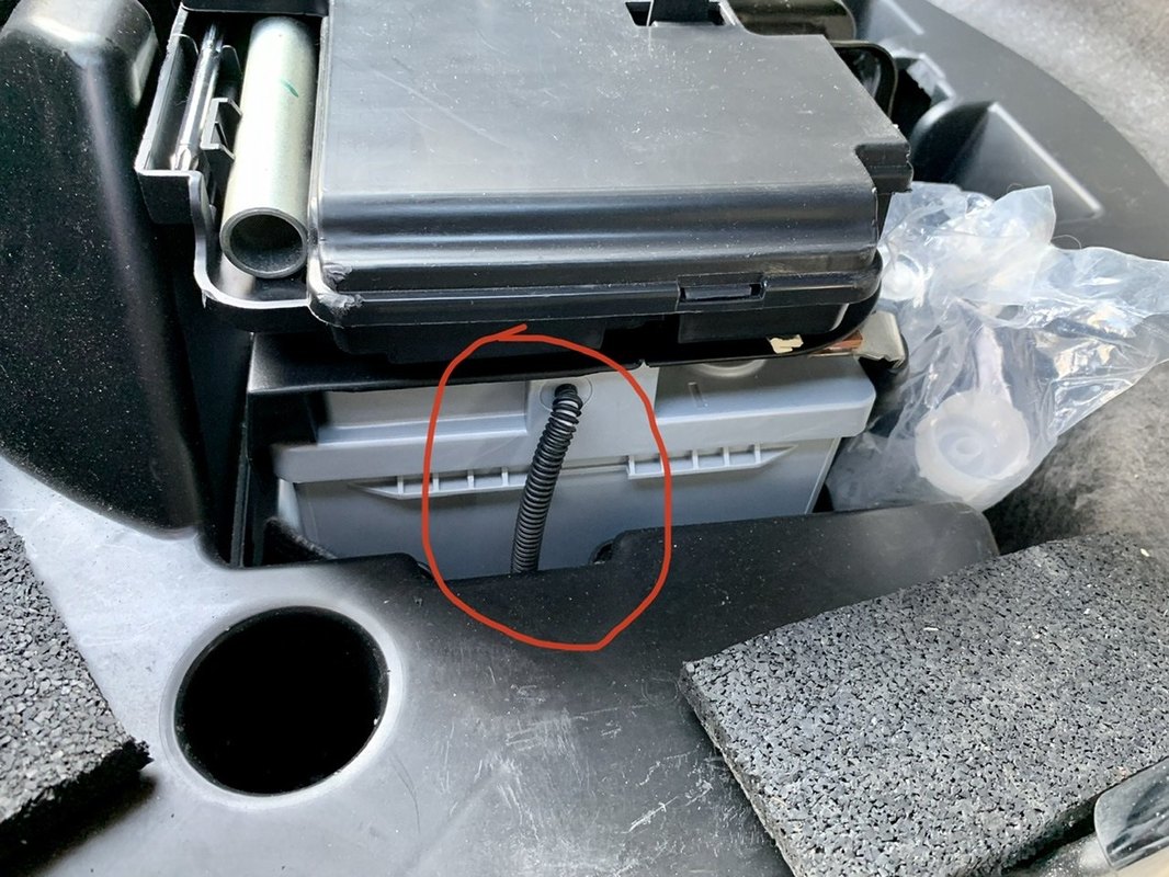

Condensation grasse sur galette secours A5 sportback 2014
Badrobot77 a répondu à un(e) sujet de tomti21 dans A5 B8 - (2007 à 2016)
Salut, J'ai aussi ajouté une galette mais je n'ai pas ça. Le coffre est propre est sec. Alors je te donne des pistes: Avec le compresseur, tu dois avoir un bidon pour injecter dans un pneu crevé, c'est ce que cela ce bidon qui serait percé? Sinon la batterie a normalement un petit tuyau raccordé sur la droite pour évacuer les vapeurs dégagées lors de la charge. PS: Je ne sais pas si tu l'as pris, mais il y a chez Audi un support en plastique qui permet de garder la roue, le caisson et le cric. -
