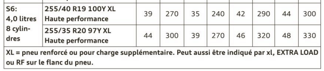

  12. Extrait du manuel utilisateur. Personnellement, je suis resté en 20 pouces. J'avais hésité à descendre en 19" mais ça rend quand même mieux en 20" et le confort n'en pâtit pas.
