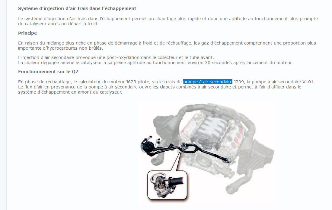

  1. Extrait du lien ci-dessous décrivant le V8 4.2 FSI https://www.forum-audi.com/topic-330-le-moteur-audi-v8-fsi-de-42-l-code-bar-bns.html
  2. Si je comprends bien le fonctionnement de la pompe à air secondaire, elle permet d'oxyder les hydrocarbures imbrulés dans l'échappement lors des démarrages à froid en introduisant de l'air dans le collecteur. La réaction étant exothermique, ça facilite la montée en température du catalyseur. Ce qui me surprend, c'est que tu fais part de symptômes lors des démarrages à chaud. Y'a peut-être quelque chose qui m'échappe dans le fonctionnement de cette pompe... Y'a une raison particulière pour laquelle tu n'avais pas changé les 2 pompes HP à l'époque?
