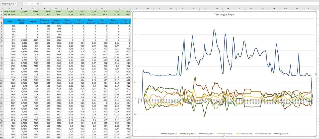

CGQB - Trou? Pression turbo? Injecteurs?
Dagoba a répondu à un(e) sujet de Dagoba dans A6 C7 / A6L C7 / allroad C7 - (2011 à 2018)
Tiens et j'ai modifié le graph pour voir les pression de suralimentation... Je ne m'y connais pas, mais ca m'a l'air cohérent... la consigne augmente avec le régime moteur, ce qui fait augmenter l'effective également. Au vu de ça, je dirais que mes turbos fonctionnent plutôt bien, non? Par contre je pense que le couple demandé doit jouer aussi là dessus... j'ai pas pensé à le relever. -
Salut les amis, J'ai enfin pris le temps de creuser un tout petit peu le sujet. Bon, bien sûr depuis que j'ai créé le topic je n'ai plus jamais eu de "broutage" dans l'accélération. Je viens de faire un petit LOG, que j'ai transformé en graphique concernant les écarts d'injection. En gros j'ai roulé un peu moins de 4 minutes. Il ressort clairement que l'injecteur 1 est le moins bon... J'ai aussi fais un screen du VCDS au ralenti stabilisé depuis 2 min (où d'ailleurs plus on attends, plus les valeurs augmentent => pas certain qu'on regarde les bonnes valeurs...) Voici ce que ça donne: PS: pour mon graphique, j'ai divisé le régime moteur par 1000 pour qu'on voit les autres valeurs et qu'on ai une idée de l'influence du régime moteur sur les injecteurs... -

Merci pour la réponse. Alors pas le moindre défaut, et pas la moindre fumée, le moteur tourne comme une horloge. Je pencherais bien pour un trop grand jeu dans la commande de la GV... -
