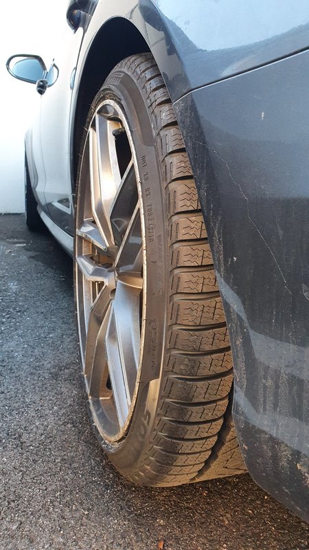

Vos jantes et pneus hiver, ca donne quoi?
Dagoba a répondu à un(e) sujet de Dagoba dans A6 C7 / A6L C7 / allroad C7 - (2011 à 2018)
Ca y est, ils sont montés. C'est un tout petit peu flanc tendu vu que cest sur des jantes ldprestige de 9pouces au lieu des 8.5 d'origine. Mais l'avantage c'est quil y a une bonne lèvre de protection et que malgré le fait que ce soit un poil tendu, la jante est protégée (contrairement à mes anciens continental). J'ai pas encore bcp roulé mais pour le moment je ne trouve pas que ça fasse tellement de bruit. Ne faites pas gaffe à l'état des jantes... c'est pas terrible mais inévitable l'hiver... -
