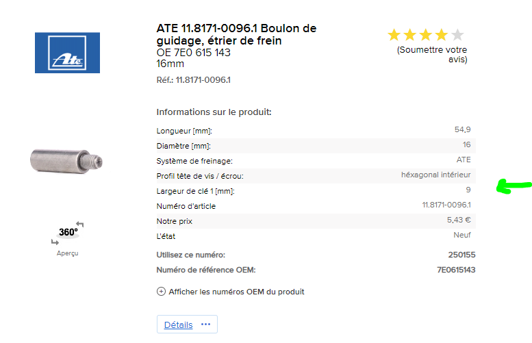

pour l'avant c'est bien une BTR de 9 ! J'avais du réinvestir dans un nouveau coffret rien que pour ça... (enfin le coffret c'était pour faire passer l'investissement avec la patronne ^^) -

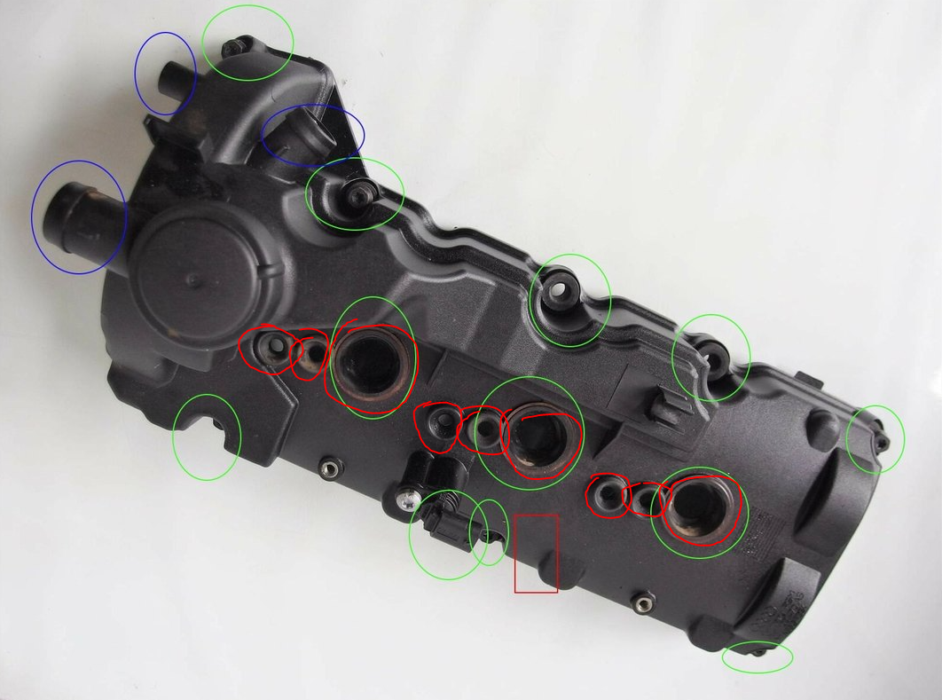

C'est ma grosse crainte également de perdre un joint cuivre au niveau des arbres à cames... Alors perso j'ai commandé tout ce qu'il faut pour faire la même opération que toi, mais je ne me suis toujours pas lancé. Par contre pour ta bride "sale", on dirait du gras. C'est pourquoi j'ai également prévu de remplacer les caoutchoucs du cache qui sont traversés par les injecteurs ou les vis de fixation. Sur l'A6 de mon père (2.0L 136cv) il a une vis qui a cassé en rouant, donc injecteur sorti de son logement et donc voiture à l'arrêt. Lors du remplacement de ce qui était cassé, (fait lui même) le magasinier de chez Audi lui avait préconisé de remplacer ces joints. Et en effet, ils étaient tout secs et donc plus du tout étanches. -
