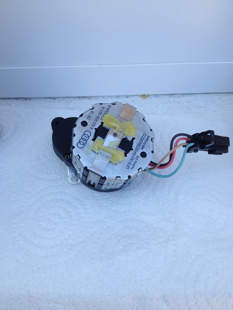

ce week end petit bricolage
pose de butées avec tige ressort pour faciliter l'ouverture du coffre et réglage (dépose de la garniture pour enlever les restes de rivets
de plaque d'immatriculation :mur: )coût des butées 12€ les deux chez audi
même pas besoin de déposer les supports ce sont les mêmes que d'origine juste agrandir le trou de la garniture et revisser les nouvelles buttées
puis calage du moteur qui soulève le saut de vent du toit ouvrant
il faisait un bruit de crécelle
il suffit juste de déposer l'ensemble plafonnier devant le rétroviseur intérieur (ce moteur est tenu par un ressort lame en inox)
il faut légèrement le forcer avec un tournevis et mettre une petite cale de 2 ou 3 mm d'un coté fini il ne fait plus de bruit
j'ai également graisser un peu les joints du toit ouvrant a la graisse silicone et l'articulation du moteur saut de vent

Effectivement le mien vibre beaucoup également alors je l'ai calé comme Cinalex.

Voici les photos du merveilleux calage de titaa8 :D
avant
après

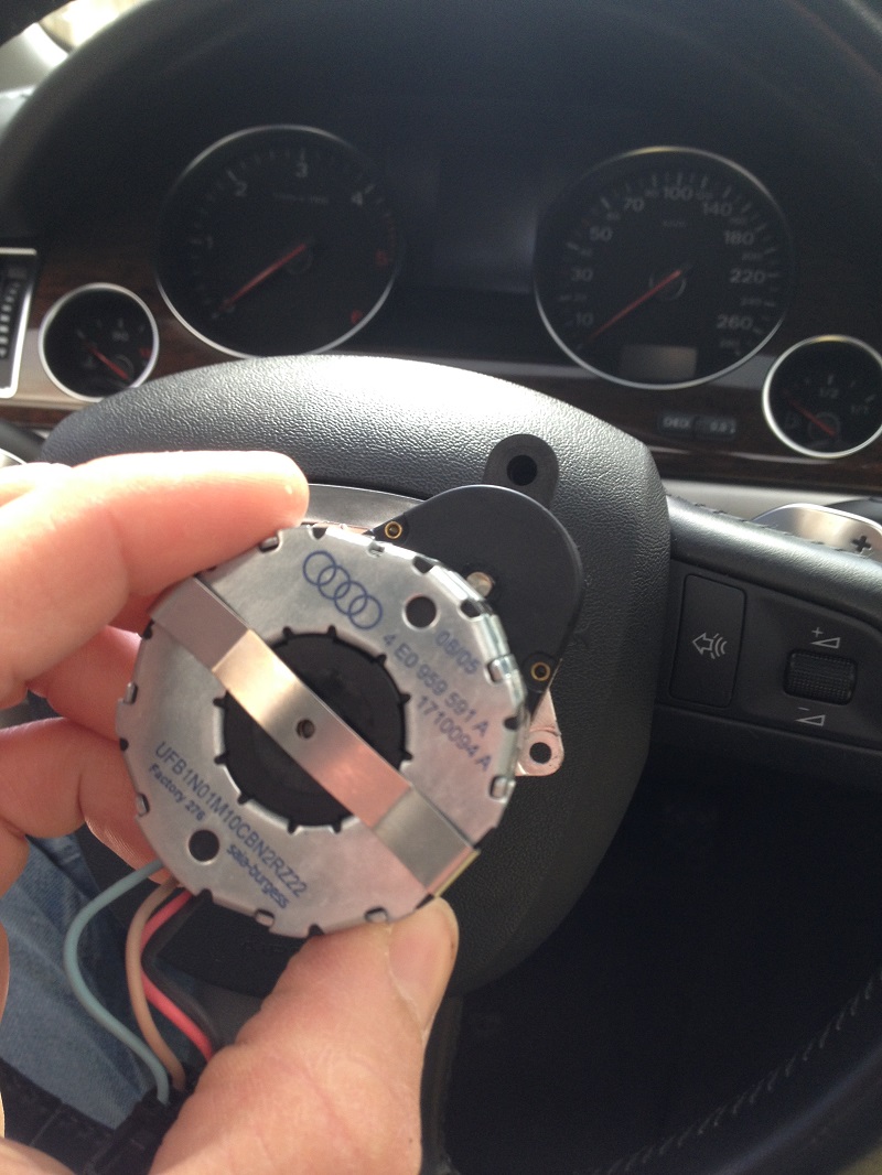

Non, cette lame de ressort n'est pas assez tendu ce qui provoque un effet de vibration du moteur entier pendant le fonctionnement,
de même que l'ensemble du moteur n'est fixé que par 2 petites visses torx, c'est sous-dimensionné vu le balourd qu'il provoque.
Dans mon cas je n'ai pas de bruit de crécelle je ne peut donc affirmer que la méthode soit efficace, tu peux voir l'état des engrenage
en démontant cette lame métallique le truc se scinde en deux:
Les miens sont visuellement et mécaniquement OK

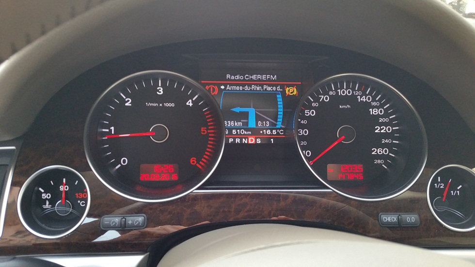

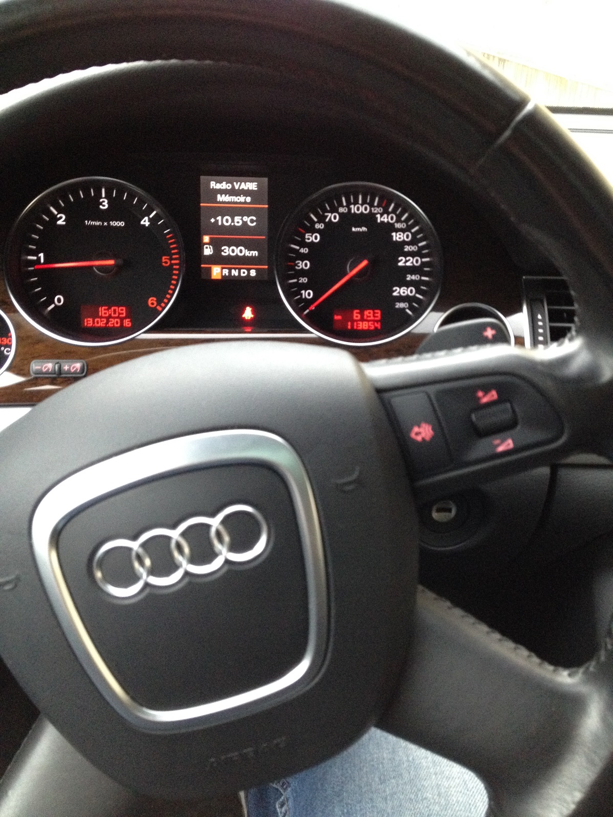

puisqu'on parle de challenge .... question que je me pose depuis un certain temps, est il possible d'avoir lorsqu'on est en mode auto, drive ou sport, d'avoir à l'affichage les vitesses au lieu du mode, c'est a dire 123456 au lieu de prnds, en fait comme lorsqu'on est en mode séquentiel .......
comment ca philou ? lorsque tu est en mode D tu vois les vitesses à l'affichage qui montent et descendent ? moi je ne l'ai qu'en mode séquentiel
oui en D ou en S j'ai les vitesses, 1 2 3 4 5 6 qui s'affichent et en séquentiel aussi, bien sur :icon_wink:
C'est étonnant, il me semblait le voir aussi avec le petit écran en D et S également, il me semble que combiné
a été retouché une première fois à partir 2004 (millésime?), notamment concernant l'anti démarrage, la mienne est de mai 2005.
