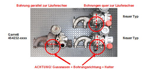

Un turbo sa va tout seul à changer franchement .. Mais la j'ai le support d'une plaque qui maintiens le turbo qui est inverser, du coup la patte ne va plus je comprend pas trop pourquoi, le turbo n'est certainement pas le même enfin voilà.
Falk a fais quoi ?
Modifié par Guy8l
Durite d'huile nickel d'ailleurs j'en ai mise une neuf la mienne avais casser et durite de refroidissement pareil.
J'ai vue sur un forum qu'un mec avec le même soucis sur un golf 4 peu être selon l'année le positionnement de la patte est différente quand pensez vous ?

Mon problème expliquer en photo, je comprend rien à l'Allemand mais c'est le soucis que j'ai, j'ai regarder et des personnes ont eu ce soucis sur golf 5 par exemple. Sa doit être le fait que c'est bien un turbo tdi 100 mais qui provient d'une autre caisse je penses ... si il y a des connaisseurs ...
