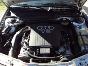

Voila, je rejoins la confrérie car je suis depuis peu devenu l'heureux propriétaire d'une S6 V8 4.2l Avant de 1995.
Equipée GPL, elle a 200 000 km et ne m'a pas couté trés chère pour la voiture que c'est.
J'aimerai quelques conseils sur ce qu'il peut y avoir à surveiller ou ses points noirs.
Actuellement jen'ai que quelques soucis avec le GPL. elle donne l'impression de tourner sur 6 cylindre alors qu'en essence c'est une horloge.
Le pot étant légèrement troué je me demandais si cela ne pouvait pas venir du fait que la sonde devait peter un cable ... car par moments elles tourne trés bien sur gpl.
Et ne sachant pas quand cela avait été fait j'ai prévu de changer la courroie de distribution. L'ancien proprio ne se rappelai plus s'il l'avait faite changer à
120 ou 170 000 kilometres
Merci d'avance.
Michael.

Salut , marrant ton montage GPL , on dirait celui de ma V8( tu as de la chance toi , il marche dès ton achat .. )
regarde un peu sur le forum pour le GPL ..( j'ai de la chance moi , il marche super bien maintenant ...)

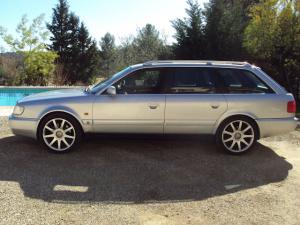

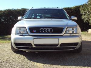

Pour être honnête je ne sais pas du tout d'où peut venir le pare choc.
Je vais essayer de rentrer en contact avec le premier proprietaire ce sera plus simple :P.
Michael.
Pour le pare choc d'aprés le concessionaire AUDI ce serait l'origine
que l'on trouvait sur les modèles allemands de l'époque.
Effectivement j'ai trouvé plusieurs photos avec le même parechoc et elle étaient immatriculées en Allemagne.
Mais j'aimerai en être sur ;)
Michael.

Ton pare-choc est tout à fait standard et identique à tous les S6 C4.Il a simplement reçu une peinture intégrale,c'est tout. wink.gif
C'est bien ce qui me semblait mais j avais un doute ^^
c'est fou comme le fait de le peindre intégraement rajoute de la guele ^^
