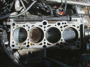

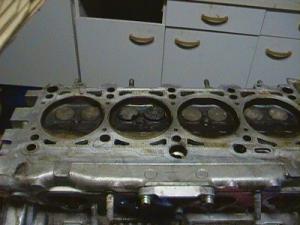

bonjour :coucou: a tous , donc sa y'ai j'ai deculasser en fait ,j'ai 2 soupape qui reste ouverte,dont une legerement cassé, sur le 3 eme cylindre coté echapement,le pistons semble en parfait etat,pensez vous que la conso d'huile puisse venir de la?
cela correspond il au cylindre qui n'a plus de compression ?
il a combien de km ton moteur ? il semblerait que les premiers V8 avait un traitement "Nikasil" qui des qu'il etait usé faisait consommer de l'huile...
il me semble egalement qu'il n'existe pas de segmentations en apres vente pour les V8.. Donc meme si tu repares tes soupapes, tu risques toujours d'avoir ta conso d'huile elevée... :unsure:
Nikasil , c'est les motos qui on ça souvent non ?
Un soupape cassée , comment ça peux bien arriver ? bon les soupapes sont pas trÚs chÚres à l'unité , j'avais regardé au cas ou ...
Ma V8 consommait beaucoup d'huile .. j'ai du par 2 fois resserrer le joint cache culbuteurs et aussi celui d'en dessous ( sais pas son nom) maintenant , elle consomme peu ( 1 litres tous les 5000 ou 10000 km peut ĂȘtre ) Ă  110/120 , j'ai l'impression que Ă  130 , c'est un peu plus.
oui je te mettrait quelque photos des demain,si en + il y a un probleme de segmentation les compressions n'aurait pas etait bonne,sur les autre cylindre!!!
:coucou: voici les photos demander, j'insiste sur le fait que les soupapes son bien ouverte et que visuelement il n'y a pas d'usure sur les cylindre
tu as mis cmbien de temps pour déculasser ?
une bonne apres midi,(face avant,etc,)un seul coté,et tranquille sans courir,selon les reparation je vais tomber le bloc afin que tout y passe!!embrayage,etc
ou voi tu que le cylindre a morfler? Je t'assure que le cylindre n'a rien(visuelement)est ce que ca ne pourrai pas etre lhuile des AAC qui retombe par ces 2 meme soupape?
