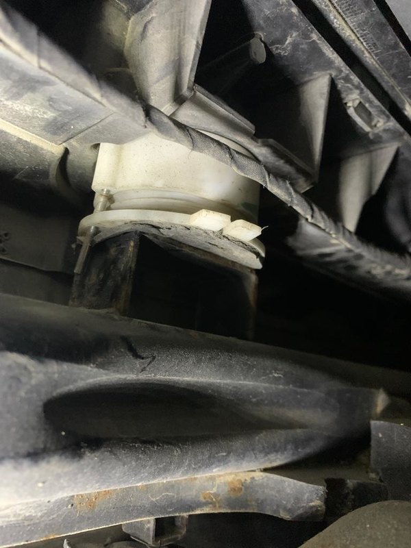

Salut a tous , j'ai commencé la monte d'un crochet d'attelage sur l'A6  , bon après en avoir chier pour décrocher le pare choc  ,démontage de la traverse  et montage du crochet  , je n'ai pas remonter le pare choc car j'ai un doute  sur le maintient de celui ci car il y a un tampon a l'intérieur qui reposait sur la traverse  mais la avec celui qui ne dépasse pas d'un poil je ne vois pas ou va reposer se tampon , j'ai pensé a installé sur la nouvelle traverse une équerre pour que le tampon repose sur celle ci .
Avez vous se souci pour se qui aurai monté un crochet et qu'avez vous fait , merci .

le fameux tampon et la trace sur la traverse

Je sais j'y ai pensé mais je vois pas d'autre solution , mise a part de laisser comme ca mais le souci c'est qu'a la première poussette sur une place de parking il m'écrasera le pare choc car l'écart est énorme .

oui il se règle mais le souci c'est que la nouvelle traverse n'est pas cintrée et elle est enfoncé de 9cm de plus que l'ancienne donc le tampon est ds le vide
petit shéma pour expliquer ( et on rigole pas hein :AP-Smiles_2:)  , après j'ai bien pensé a reculer la nouvelle , 1 souci elle n'est pas cintré donc les coin bloqueront ds le pare choc avant avant que le milieu n'arrive sous le tampon et 2eme souci c'est le crochet et la prise en dessous qui qui vont être trop reculés  :AP-Smiles_13: .

C'est sur que tu vas devoir adapter pour remettre un morceau de la traverse en alu ..
