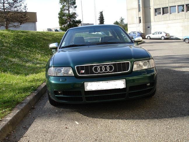

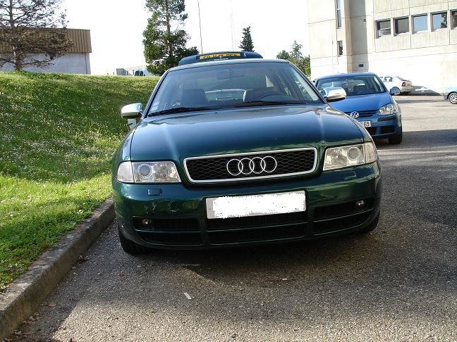

Voila les premières photos juste après le montage .
avant [attachmentid=4082] et après [attachmentid=4083]

ouaip !
154706[/snapback]
Celui je le mets le jour ou je possède un RS4, pas sur un S4 biggthumpup.gif
