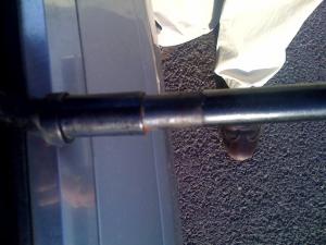

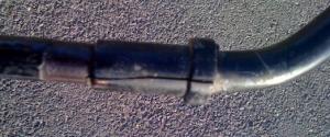

1/ Je viens juste de faire changer la mienne : A2 de 2003, 105000kM.
2/ Pièce achetée chez un fournisseur Allemand, 120 euros la barre avec les silents block, 30 euros de bielettes sur Oscaro. 80 euros de MO chez mon garagiste qui a quand même du déposer le berceau. Donc au total 230 euros. J'ai retrouvé le devis d'Audi fait en début d'année : 470 euros !
Voici des photos intéressantes de l'ancienne barre, qui était complètement décallée à droite et tapait donc sur le chassis. On voit cette sorte de "collier" qui est complètement fêlé et décalé d'un coté... pas étonnant que ce soit considéré comme une pièce "d'usure"!
J'avais d'abord essayé de remplacer les silents block mais ca n'a tenu que quelques semaines... la barre était vraiment HS.
Voilà !

J'ai récupéré mon A2 hier soir au centre auto proche de mon domicile qui intervenait pour le remplacement des bas de caisse cassés lors du changement de pneumatiques!
Ils ont donc planché sur la question du remplacement de la barre stabilisatrice avec, à l'appui, la référence Audi correspondant à cette pièce. Le chef d'atelier confirme le léger décalage de la barre (je lui avait montré les photos mis par un autre forumiste) mais sans danger ni risque d'abimer autre chose. Ils ont néanmoins établi un devis correspondant à cette intervention. Et là où Audi annonce 610€ pour le remplacement de la barre et des biellettes, je m'en sort avec un devis de 135€ pour la barre et 152€ pour les biellettes, soit un total de 287€ (barre+biellettes+silentblocs+main d'oeuvre)! A titre d'info, Lesoussou annonçait un tarif de 120€ pour sa barre achetée sur internet. Sur mon devis, tarif de la barre stabilisatrice: 24,89€ HT!! :blink:
Ils nous prennent vraiment pour des vaches à lait chez Audi!!! :colere:
A titre d'info, et je pense que les mécanos de chez audi n'ont pas de spécialités particulières par rapport à ceux de mon centre auto qui se sont tous toujours très bien occupés de mes autos (contrairement à ceux de chez audi! :furious: ), la main d'oeuvre est de 80€/H chez mon concessionnaire local contre 32€/H dans mon centre auto!!! Il est clair que mon A2 ne mettra pas les pieds chez Audi bien qu'elle ai été entretenu chez eux jusqu'à maintenant par l'ancien propriétaire, ma décision se justifie d'autant plus que la valeur de revente de la voiture n'en vaut pas la chandelle. Par contre, je suis lié à Audi pour mon A8 qui est en longlife depuis l'origine et dont cet élément de suivi rigoureux est indispensable à la revente de ce type de véhicule.
