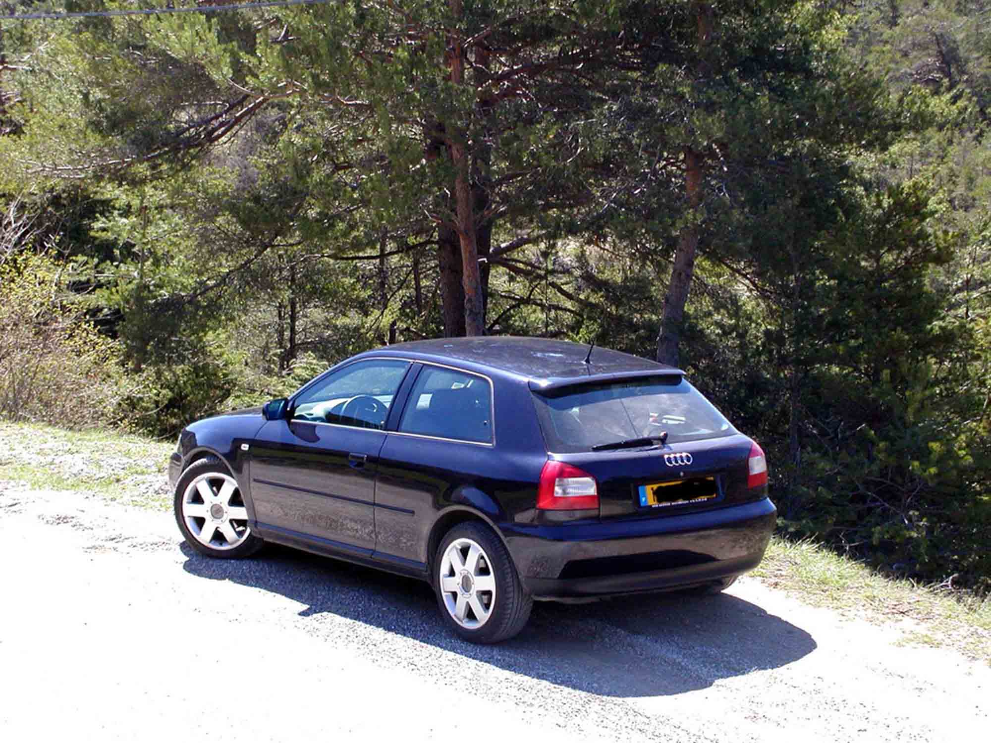

voila une petite photo mal prise, j'en referai à nouveau a++
