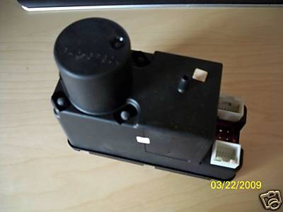

vu que le verrouillage est centralisé, et que l'option "ouverture à distance avec télécommande (plip)" existe sur ce modèle, que faudrait-il rajouter comme pièce(s) sur la voiture pour activer cette option ?
en cherchant un peu, j'ai trouvé des pompes de verrouillage centralisée mais je ne suis pas sur qu'ils acceptent les signaux infrarouges de la télécommande, j'ai même trouvé 2 références :
4A0862257D
et 4A0862257G
j'ai l'impression que la 2ème correspondrait plus à ce que je cherche (au niveau de la description, pas de la photo), mais je n'en suis pas sur du tout
merci
Le verroillage à distance était en option à l'époque.
A ma connaissance il y a un KIT vendu sur eBay qui marche à merveille (selon le retour des acheteurs) pour envrion 50 € avec 2 clés-télécommande.
Il faut monter soi même le kit (notice fournie) et copier les clés vierges chez un cordonier.

Bonjour je suis nouveaux sur le forum j'ai une A6 C4 de 150 ch TDI j'ai installer ce kit mais voilà sur la pompe jai effectuer les branchements mais l'ouverture ne fonctionne pas.
Je voudrais savoir ci tu as brancher ce kit?
Ci oui quel fil à tu branché pour l'ouverture et le fermeture?
Merci pour tes future réponse .
j'ai acheter le kit et chez moi sa fonctionne 1 fois sur 2. Je pense que mes fils ne touchent pas correctement.
Je vous tient au courant quand tout fonctionne.
