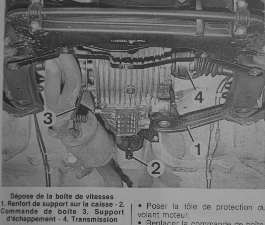

si bien sûr, j'ai fait quelques vérifs ... je n'ai pas de suintement d'huile au cache culbuteur, ni sur le circuit d'huile (pompe, joint de vidange, carter, ...). J'ai vérifié aussi l'échappement, depuis le collecteur jusqu'au pot. Ce qui m'a permis de voir que l'une des vis du collecteur était légèrement désserrée. Mais le phénomène persiste même après l'avoir resserrée. Ca ne vient pas non plus de la durit de recyclage des vapeurs qui va jusqu'au carbu.
J'apprécie ton explication sur le positionnement de la commande de boite et la possibilité de fuite à ce niveau. Je posais la question justement après avoir consulté la RTA, notamment la photo suivante :
je n'ai pas de pont ou de fosse pour voir correctement le dessous de la voiture, mais je n'ai pas l'impression que le repère 2 est si accessible que ça, d'où mon message.
Pour le niveau dont tu parles, est-ce celui de la boîte ? Je vais essayer de trouver une clé allen pour vérifier le niveau et une seringue pour la remplir. Au pire une vidange de la boîte ne lui fera pas de mal.
Pour ce qui est de la fuite moteur non tournant, je te rejoins : ça ne fuit pas moteur arrêté, je n'ai pas de tache dans le garage. Au contraire, je pensais que cela pouvait se produire en roulant, en particulier lors du passage des vitesses. Le fait est que l'odeur n'apparaît pas lorsque je laisse tourner la voiture à l'arrêt ...

tu as donc d'autres vérif a faire en complément comme aussi du côté cloche de boite et voir si soit côté moteur ou boite un des joints spi serait HS. :bien:

Pour ce qui est de la cloche de boîte et des joints spi, auriez vous des photos de ce que je dois regarder, svp ?
