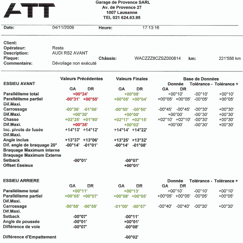

Mais je peux quand même te soumettre des chiffres (un scan) et tu me diras ce que tu en penses...
Je me mélange toujours entre "pincage" et "carrossage", disons que le jargon ne m'est pas acquis! :unsure:
voilà un exemple de l'avant dernière géomètrie, que j'ai trouvé enfin bonne au niveau comportement et usure de pneu
Encore une fois, je te l'ai dit, pour juger d'une géo, encore faut-il connaître les données de bases de ta RS, poids, pneus, pression, hauteur de caisse, pilote dans la voiture ou pas, si ils sont tous d'origine ou pas.
Donc normalement je ne devrai pas te répondre connaissant pas ces points.
Tout ce que je peux dire, c'est que m'a l'air assez équilibré, même si l'idéal serait d'avoir les mêmes valeurs partout gauche/droite.
Juste remarqué le carro arrière qui est en dessous du mini......mais difficile de répondre si c'est normal ou pas, toujours à cause du manque d'information sur ta RS. :unsure:

si tu le permets, y'a un truc qui me choque quand même....
valeurs de carrossage AV D/G : grosse différence !!!!
0,55' de carrossage nég. sur la roue G (grosso modo au milieu de la tolérance)
1°26'de carrossage nég. sur la roue D (au delà de la tolérance)
Idem pour la chasse....
ça me donne l'impression que ça été fait un peu vite quand même ?
c'est mes impressions perso, je ne suis pas expert.
par contre j'ai RDV le 6/07 pour faire une géo sur mesure.... alors je gratte !!!
En fait la présentation de cette géométrie ne m'est pas familière, et j'ai pris la colonne valeurs précédentes au lieu de la colonne valeur réglée qui soi-disant en passant est bien mieux que la colonne valeur réglée, ce qui n'est pas normal.

Il faut que je te donne les derniers chiffres et que je t'explique ce qui ne me plait pas en ce moment
par rapport à la géomètrie d'avant!

J'ai une chasse assez importante sur la roue avant droite qui part trop en arrière...
D'où est-ce que cela pourrait venir?
Apparemment, on ne peut pas jouer sur le berceau, y'a pas de "jeu" pour le bouger...
Donc berceau plié?

Ben parce que tu ne peux pas faire grand chose d'autre pour régler cette roue avant droite...
Je précise que j'ai toujours eu ce défaut de chasse depuis que je l'ai achetée, et ça sent la casse avant mon achat!
Maintenant dans ce genre de pièce, savoir ce qui est plié de ce qui ne l'est pas... :unsure:
Tous les chiffres sont bons, à part cette roue avant droite!
Et comme j'ai les trianges en acier (les gros et lourds) je ne pense pas que ce soit eux qui soient pliés!
Reste le berceau...
voilà voilou...
géomètrie terminée... plus de chasse... berceau bougé, tous les chiffres ont l'air pas mal..
Mais ils très "d'origine" ces chiffres!
C'est à dire pas d'amélioration au niveau grippe et tout et tout...
Faut que je vous scanne le papier quand j'aurais un peu plus de temps...
Voici les chiffres de la géo finale...

Hello... Je remonte ce topic, tellement je suis sur le cul de voir le niveau de connaissance de nos mécanos régionaux... blink.gifunsure.gifmad.gif
Donc après le premier papier qui est juste au-dessus, j'ai roulé, l'été passé en 17...
Voilà qu'en début de printemps je mets mes 19 en 245/30/19....
après recherche, il semble que le banc sur lequel a été fait ma géo soit à étalonner
Je dis cela parce que je suis aller faire ma géo (encore une) dans un autre garage,
possédant le dernier cri en matière de banc de géométrie, qui ne nécessite
aucun boitier à monter sur la voiture, tout se fait par faisceau lumineux!
Avec du 30 comme flanc, les réglages ne pourront plus être les mêmes,
car avec ce genre de pneu, à carrossage équivalent, ils seront très rapidement détruits
J'ai une petite question: Comment savoir si un berceau est bien à sa place? (ni trop en avant ou trop de côté)
