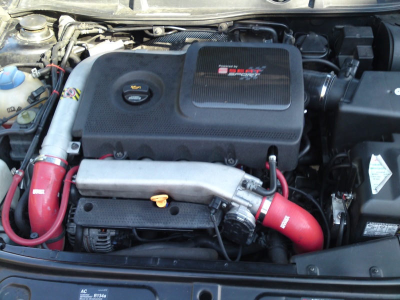

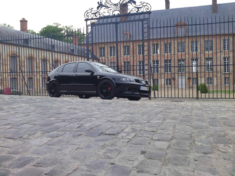

bonjour a tous je mapelle eric alias rico je suis electricien dans le batiment jai 23ans et je n'ai pas d'audi mais c'est la meme famille j'ai une leon cupra r 210 AMK passer chez mrc
ligne supersprint 63,5mm
durite renforcée venair
embrayage renforcée sachs
dump s3 710N
disque brembo remplacer par du percer
reprog MRC personnaliser stage 2 passer au banc KSF
admission d'air de golf 4 R32
durite recirculation silicone
a venir
kit water spray
bilstein B6 avec ressort origne
barre antiraprochement avant
kit avia
place au foto
toute origine

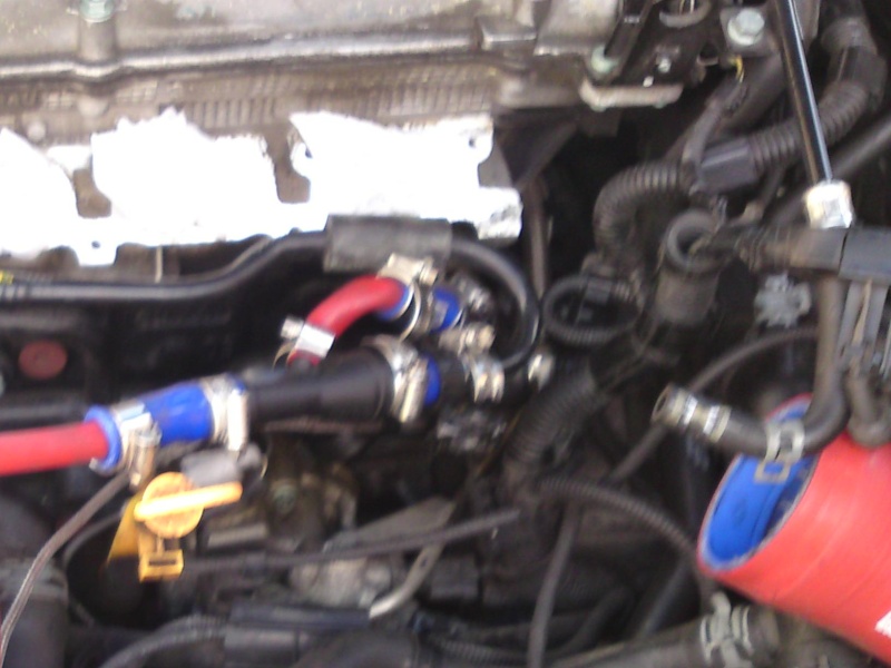

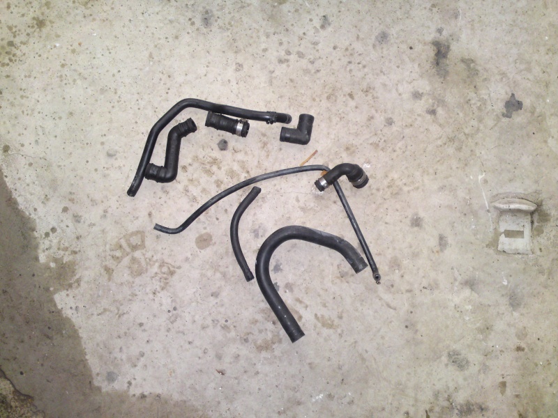

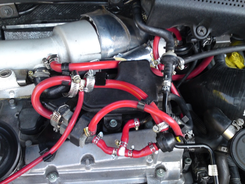

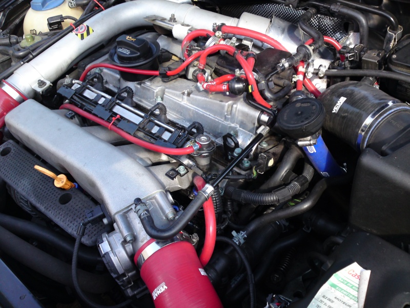

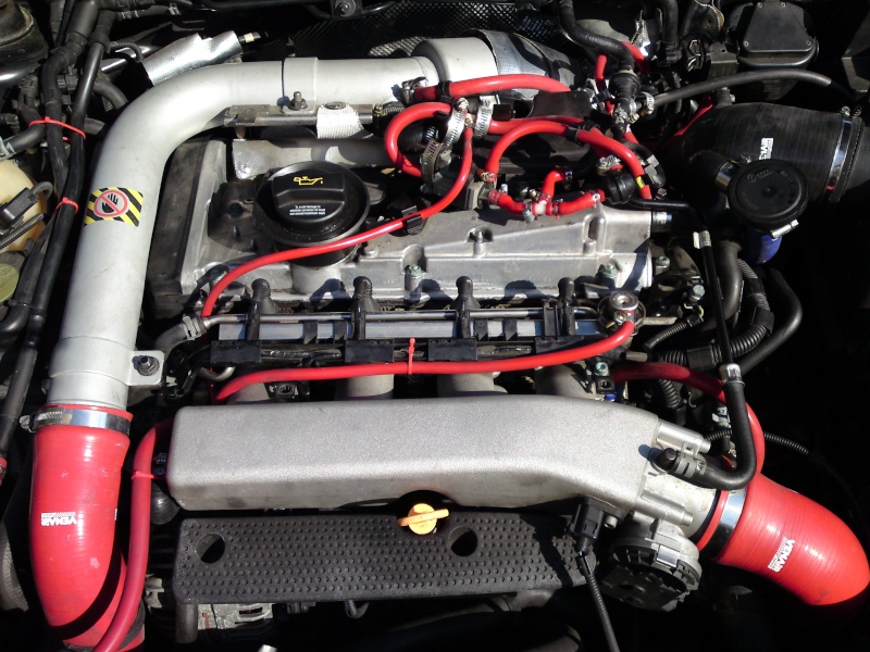

sinon modife fini apres une fuite j'ai tout renforcer en silicone donc voila malgre les durite pour soucis continuer donc la j'ai comander nouveau debimetre

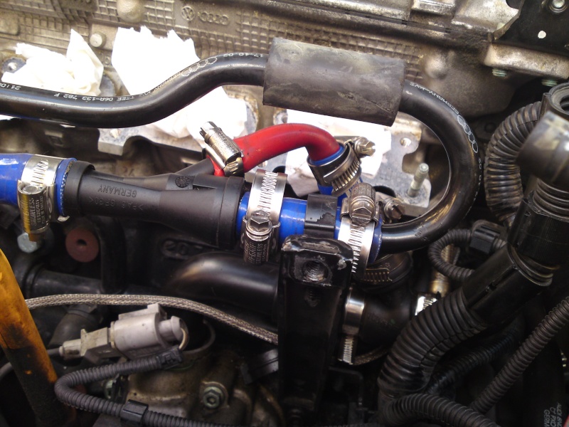

si tu as des photos plus detaille du changement de toute tes durites suis preneur surtout celle sous la pipe ! ( vue en parti sur l'autre fofo )

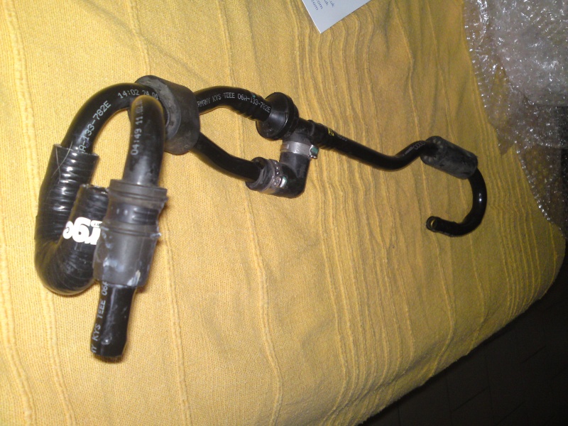

la en durite a faire il me reste la wasgate et la N75 la grosse de la dump mai il me faut un angle a 90 pour faire sa propre
pour faire se montage il faut de la durite silicone tresser en 13 MM 22 MM 25MM 1M suffit du vacumm de 4mm 6mm 8 MM 3M le U qui pete a coter du collecteur special forge
des racord des Té des racord droit 4 6 8 on en trouve chez leroy merlin dans tout se qui es eau arrosage il faut juste comander en plus un racord 90 en 22 mm
et du collier

dit dinc tu as bien taffer ... si apres tout cela tu as encore une fuite y a un soucis quelques part :-)
