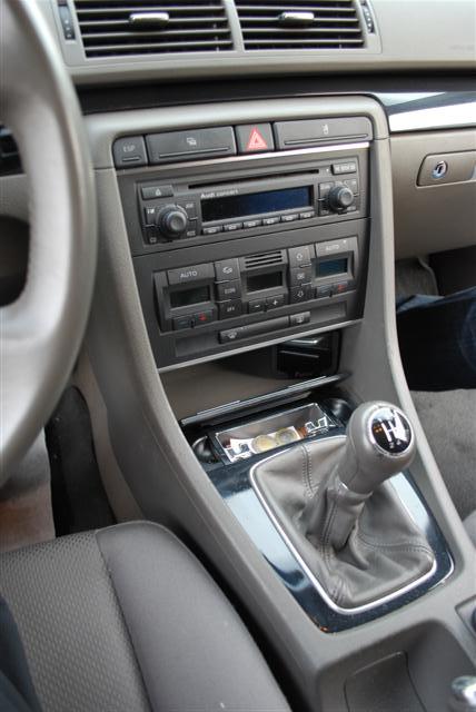

Démontage du concert (très facile) méthode du cutter : la lame du cutter remplace très bien les clefs de démontage audi

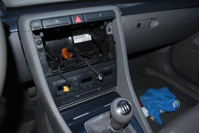

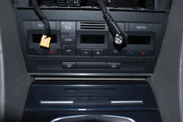

Démontage du cache levier de vitesse et du cendrier avant et du bloc clim : facile
Démontage du long cache (passage) central puis de la console : pas évident d'enlever ce long cache à cause du frein à main
Démontage de la console 1 DIN et remplacement par la 2DIN : facile

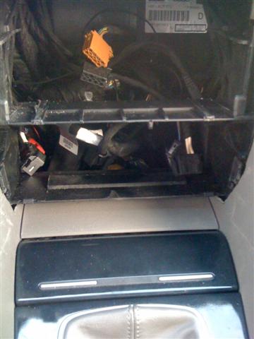

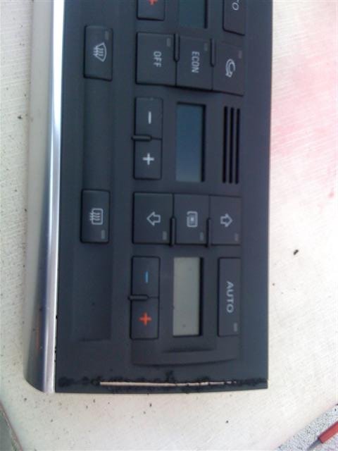

Repose du long cache central : le plus embettant car une découpe au niveau du bas de la console est nécésaire (voir photo) :

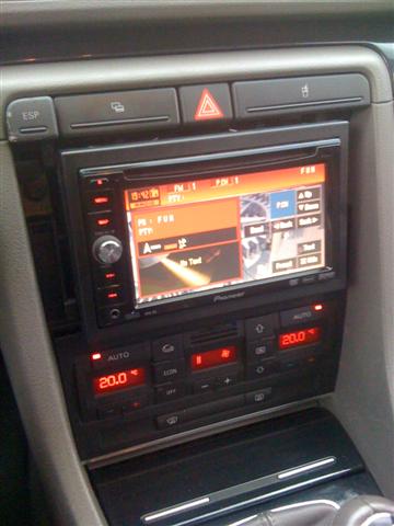

Et enfin connection du RNS :
Proposition des différents itinéraires trouvés :
Indiquation lors des intersections ou ronds points (très pratique) :
Indiquation lors d'une sortie autoroute à prendre :
Affichage des infos navigation + MP3 + temprérature dans l'ODB :
Détail : arrivée prévue à 15h22 dans 6.3km, direction tout droit en suivant la rue danbenois pendant 1.3km. Il fait 27°C dehors et écoute de MP3 en cours.
Voilà ce que je peut dire c'est que mise à part la découpe du cache au bas de la console que je n'avait pas prévu, le reste ce fait sans trop de difficulté. Les différentes infos que j'avais récolté avant (voir message plus haut : démontage en allemand et en photo de la console) m'ont fait gagner beaucoup de temps.
